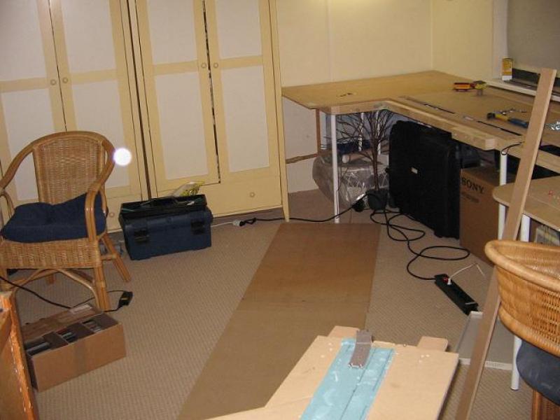

heb mijn baan ( voor een deel ) gesloopt en smaller gemaakt naar 75 CM breed.
het wordt geen P vorm meer maar beetje L vorm maar dan dicht makkelijk gezegt  [\ vorm Boven aan is hij 2,85 breed
onderaan is die 1,22 breed.
zal even kijken of ik vanavond fotos erop krijg
ZwolsBas
  • Berichten: 3139
  • NL/NS vanaf 1945
Re: Project : Emmerveen ( Overijssel )
« Reactie #23 Gepost op: 22 March 2007, 00:03:12 »

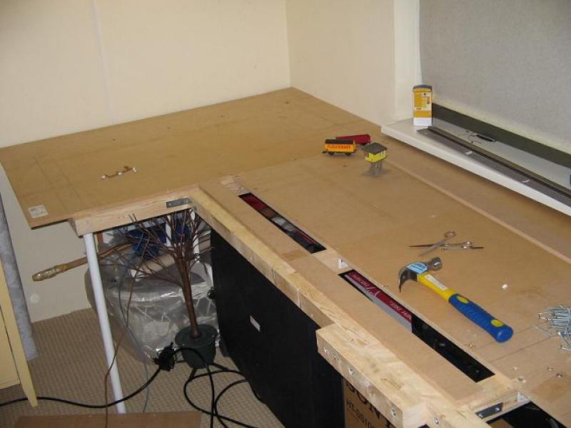

Zo even snel de fotos erbij gepakt ;D
ik snap er niks van ???
upload is goed gegaan maar hij werkt hier niet
https://images.beneluxspoor.net/bnls/bene_baan_1.jpg
hier te zien wat ik verandert heb ;D
https://images.beneluxspoor.net/bnls/benebaan2.jpg
hier zie je op de grond 2 platen die nog gemaakt moeten worden daar zo zie je dat het een gesloten L\ vorm wordt dus in het midden kan ik rond lopen ;D
beetje wazige foto van de andere kant  :)
klik op de fotos om te vergroten ( hopelijk werkt dit )

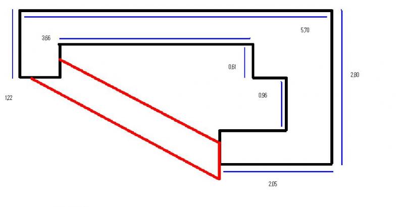

https://images.beneluxspoor.net/bnls/Benebaantekening.jpg
hier even snel een schets van mijn baantekening
wat rood is moet nog gebouwt worden.
Helemaal Rechts in het hoek ( de L vorm komen opstelsporen zoals in me baanplan vermeld is ) dit is het enige wat NIET gesloopt is
in het rooie gedeelte wil ik een (groot) station maken + - 2,5 M lengte perrons.
Rechts boven komt een klein station + - 1,20 M lengte perrons
Rechts in het midden ongeveer in die vierkant komt een stukje industrie terrein met een enkel spoor rit
Links boven aan tot de helft komt een dubbelsporig lijn zonder wissels dus heel netjes afwerken zodat het net echt lijkt.
Hopelijk ben ik een beetje duidelijk *Schaam*Schaam ;D
