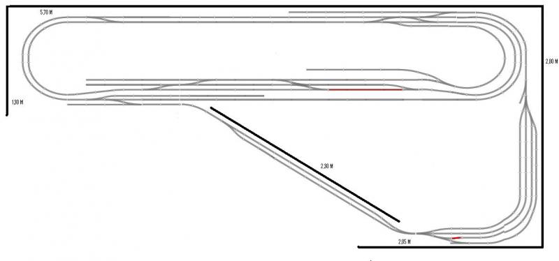

eindelijk een baanplan van mijn baan ( is inmiddels al gebouwd de sporen zelf )
er volgen nog fotos van de bouw dus gewoon het rails leggen en het isolatie materiaal .
https://images.beneluxspoor.net/bnls/GroteFotoC4UT4HAP.jpg
( als je de foto geopend hebt en hij doet het niet dan Control en Shift teglijk indrukken en de pagina vernieuwen ) is een tip van iemand die me geholpen heeft dan doet hij het wel.
Baanplan
In het midden groot station + - 3 meter lang 1 stations gebouw met 1 perron en daarin een zakspoor + - 1,2 meter.
Rechts onder schaarduw station 4 sporen doorgaand ieder + - 2 meter lang
Rechts een zakspoor die doodloopt + - 1,5 meter.
Links in het midden ( waar 2,30 M staat ) komt een kleiner station van + - 1 meter lang
sporen aan de buitenkant van het spoor.
Het grote station die sporen worden nog wat aangepast helemaal rechts en helemaal links om die bochten wat vloeiender te maken.
Krapste bocht op de baan is R2 ( Rechts binnenste spoor )
Alles is op 1 hoogte dus er zijn geen hellingen aanwezig.
Graag jullie mening
ps fotos ook te volgen op:
www.Emmerveen.Mijnalbums.nl

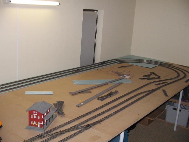

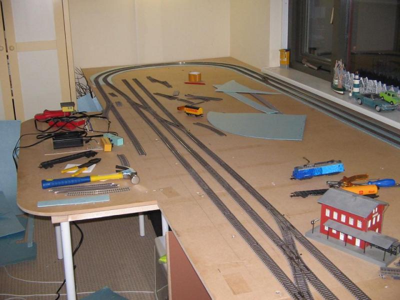

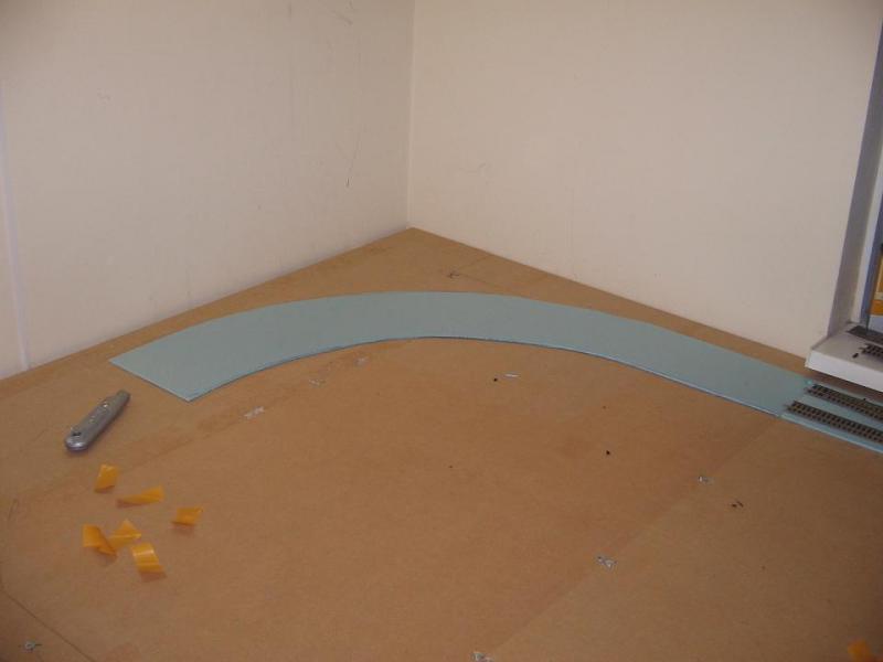

http://www.mijnalbum.nl/GroteFoto=WVWNSCQ6
Zo even rails leggen en geluidsdempend spul in stroken snijden.
http://www.mijnalbum.nl/GroteFoto=6MOEIPNE
Hmm dit spul bevalt me wel het is makkelijk te bewerken en in stroken te snijden en helemaal niet duur ( Ong 20 Eur ) voor 10 M2.
http://www.mijnalbum.nl/GroteFoto=S8OBZG4B
Zo het achterste stuk is nu klaar.
Nu maar eens het station aanleggen ( rails zit er los op ) om te kijken of het allemaal past.
Ja het past
http://www.mijnalbum.nl/GroteFoto=7CZKSR78
het begint er al op te lijken met wat ik wil een lang station met weinig perrons anders is het geen gezicht ( voor mij ).
Stijn de Vreede

Re: Project : Emmerveen ( Overijssel )
19 March 2007, 14:28:01 »
Een goed begin is het halve werk:
Zonder ook aan het 'spel' te tornen, maar ik heb een drietal vragen:
- waarom een dubbelsporig ovaal?
= indien zowel met enkel- als met dubbelspoor wordt gewerkt, levert dat 'werk' op voor een seinhuiswachter of automatisering dan natuurlijk.
- waarom werk je volgens de zogenoemde gesloten bouwwijze? (= tafel met groot blad)
= je zult bij problemen altijd over je baan heen moeten hangen met alle risico's van beschadiging
de open bouwwijze kost veel meer zaagwerk maar je kan dan wat eenvoudiger een schaduwstation aanleggen (verdwijnpunten als tunnels zijn ook in NL niet ongewoon meer) en de spoorwegen laten kruisen (vrije kruisingen). Een dubbelsporige hoofdlijn met een enkelspoortje voor een pendel (en nu over of onder de hoofdlijn naar een verdwijnpunt is nog altijd het beste thema (volgens Miba)).
- waarom geen wisselverbindingen tussen de beide ovalen in het geplande station?
= lijkt me wat werkelijkheidsgetrouwer en kun je omlopen en dus kopmaken (m.i. het leukste spel)
bij analoog zijn de de polariteitsproblemen te omzeilen door het hele station in blokjes op te delen (isoleren) en elk blok mbv dubbelpolige schakelaars (Fleischmann of Conrad) te voorzien van (de rijrichting afhankelijke) rijstroom rechtstreeks van de trafo
bij digi idem maar dan vanaf het laatste deel dat direct wordt gevoed door de digi app.
Verder een algemene opmerking, een nadeel van recht aangelegde stationssporen is, in welke schaal dan ook, dat de goederenwagens en personenrijtuigen nooit mooi in lijn staan, derhalve het advies (ooit door de Miba gegeven) leg een station altijd in een flauwe boog.
Helaas heb ik de ruimte niet meer om een modelspoorweg te bouwen maar had zoiets ooit wel (Fremo-modules).
Tenslotte, bekijk hoe wisselstraten bij stations er uitzien (sporenplan.nl) , vaak is van elk spoor in- en uitrijden alsmede gelijktijdige binnenkomst (niet op hetzelfde spoor natuurlijk) mogelijk.
Een mooi voorbeeld vond en vind ik Arnhem oostzijde van 1924 tot 1946:
2 perrons waarvan 1 een eilandperron, tussen het eerste en het tweede perron een doorgaand spoor voor goederentreinen en nog een voor goederentreinen (sp. 5) en verder 4 opstelsporen, totaal 9 sporen (en ze waren na 1936 geëlektrificeerd).
Een variant daarvan met 5 sporen:
----5------------
----4--------------
2e perron ----------------------------------------<<a

Mogelijke rangeer- en treinbewegingen:
van a naar 1, kopmaken, naar b (tussen 1 en 2 ligt verderop naar het westen een kruiswissel)
X
van a naar 2, kopmaken, naar b
a,3,b
a,4,b
a,5,b (via ws voorbij Zypprt)
