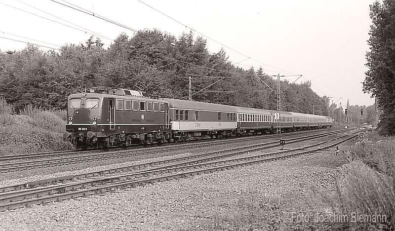

In het spoorboekje '85-86 vind ik wel een IC 414 Koeln-Hoek van Holland die om 20:05 in Eindhoven stopt, met de aantekening Rhein Express. Dat zou qua tijdstip krap kunnen. Had die zo'n restauratiewagen?
Ja, de D414 had in de dienstregeling van 1985-1986 een WRm van de NS in de samenstelling opgenomen. Zie onderstaande foto van D415 in de buurt van Keulen op 22 augustus 1985 (je ziet: niet van mij maar van dhr. Biemann uit Duitsland van Drehscheibe):

Het lijkt me, ook op basis van ZPAR een barrijtuig en geen Restaurant (met lampjes op de tafel), maar wel een leuke inzet. Die past op de treinbaan met zo weinig wagens (6 in de kortste variant)

Dank voor je reactie Lolke. Dan ben ik toch niet helemaal gek met mijn idee dat we WLABmh-rijtuigen hebben gehad bij de NS. Maar aangezien Frank's foto van 1984 is, kan het tweede rijtuig op de foto dus onmogelijk zo'n WLABmh zijn.
Dan vermoed ik dat Edgar Dirkjan gelijk heeft en we naar de andere kant van een MU kijken.

In de vakantietreinen (het forfaitaire vervoer) zaten normaal gesproken niet-NS slaaprijtuigen, veelal SNCF, maar ook andere maatschappijen (vanuit de TEN pool). Je kunt bij het tweede rijtuig duidelijk de luiken op het dak van een vroeg-model MU zien.
