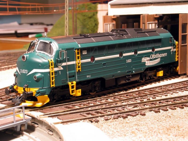

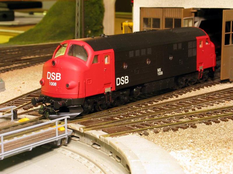

De voorste is een voormalige Ofotbanen Di3. Ik heb de 623 in deze uitvoering:
De achterste loc is de voormalige DSB MX 1021, Heljan maakte door ooit eens een model van. Misschien kom ik die nog wel eens tegen.
Lolke

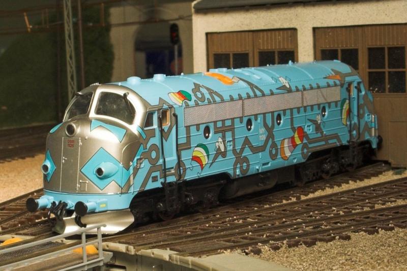

Hoi Lolke, aan die tweede ga ik me zeker nooit wagen met die "grafitti" toestanden op, veel te moeilijk om te maken. ;D
Ik dacht dat Marklin deze ook heeft uitgebracht zelfs in de 2 verschillende kleurstellingen of ben ik verkeerd?

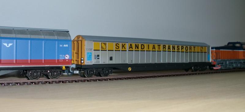

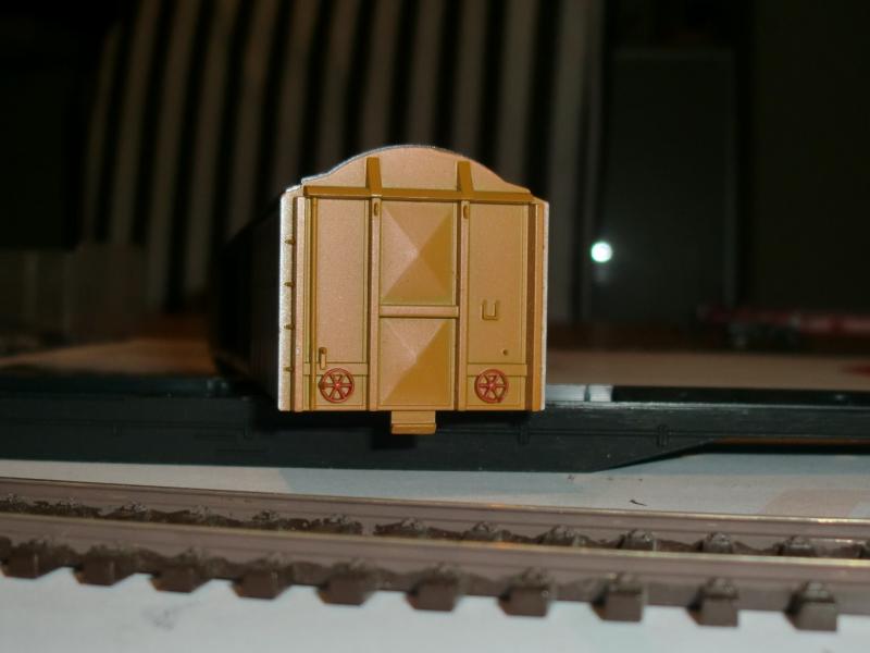

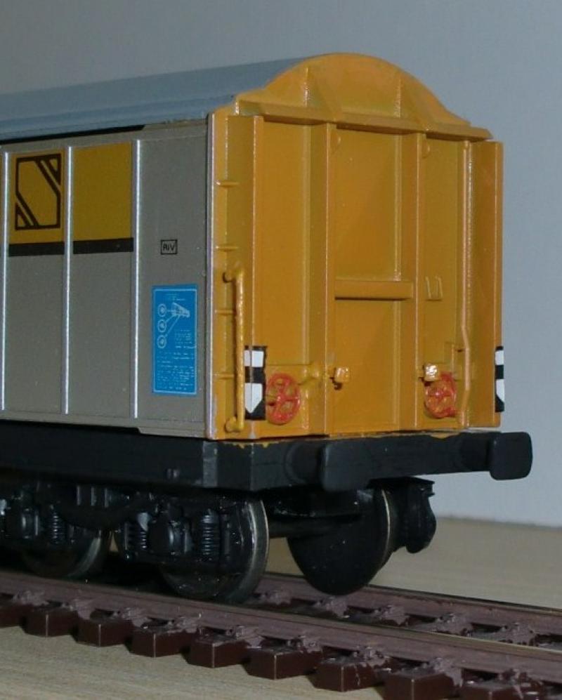

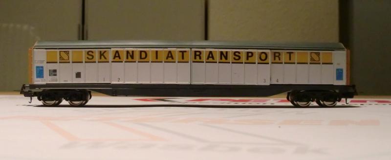

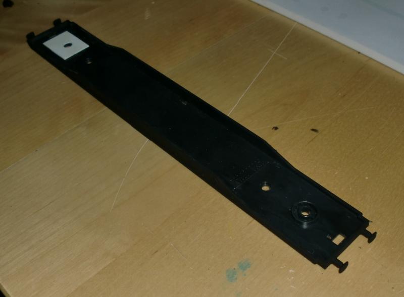

Afgelopen week heb ik even een verbouwingkje tussendoor gedaan.
Een tijdje terug kocht ik voor 12,50 een model van een Lima
Skandiatranssport Habis. (Lima 303201 Habis 027 2 013-0)

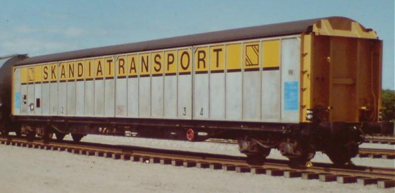

Het orgineel (foto Skandiatranssport)
Lima
Nu heeft Lima een hoop modellen op de markt gebracht, maar als
je het een beetje realisties wilt hebben word het al gauw superen.
En daarbij, de tv en raadplaatje elke dag is ook zonde van je tijd.
Dus ben ik begonnen met het demonteren van het model, een makkie!
Als eerste heb ik de plasticlook van het dak aangepakt. Dat is een doorn
in het oog, met twee waasjes Humbrol sea grey 17 matt (spuitbusje)
ziet het er al veel beter uit. Daarna de basis van de wagon mat zwart (33)
gemaakt (2x) en dat was het wel... Qua grote vlakken dan.
Op de foto van het orgineel zijn op de kop twee steunen te zien, die heb
ik gemaakt van steunen van een Hippel (geel matt 154 met een vleugje
rood 174 satin beide van Humbroll). De wielen om de deuren te
bedienen werden rood. Op de linkerkant een handrail van een verdwaald
Roco setje, en last but not least op elke hoek een rem teken. (ook Roco)

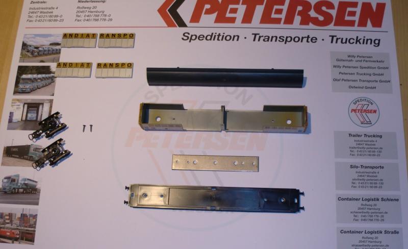

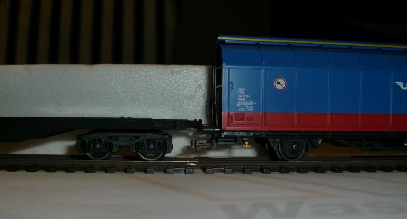

Bij het in elkaar zeten van de bak en het frame kwam hetzelfde probleem naar
voren als bij het uit de doos halen. Het model staat nogal rond. Dit is eenvoudig
te verhelpen door het dak aan de kopwanden en de middenwand te verlijmen.
Een probleem is de hoogte. dwz de bufferhoogte. Lima heeft wielen die nogal
groot zijn, deze zijn vervangen door Roco rp25 wielen. Alleen is dat nog niet genoeg..
Dus dat word de wielstellen en bak aanpassen. Uit de bak verwijder je de
ring met nok die het wielstel op zijn plek houd. Van het wielstel verwijder je
de twee nokjes die in de ring dienen te vallen. In plaats daarvoor komt een
strookje abs van ongeveer 8 mm breed. (op de foto is het groter, maar later
kwam ik erachter dat de wielen dan niet meer draaien.) Dat strookje abs is
meteen de exacte hoogte.
Het wielstel is daarna bij plaatsing extra uitgevuld met een messing ring van
2,5 mm dik (gedraaid op de draaibank). Voor het koppelen komt er op elke
wielstel een nem schacht, deze word verlijmd met Robb Type 2. (later, is op)
Op de zijkanten van het frame worden de meegegoten remwieln vervangen
door twee stuks over gebleven van de Roco Sdgmns wagons. Ze kloppen
niet met de werkelijkheid, maar worden vervangen als ik andere gevonden heb.
En dan is het zo'n beetje wel gebeurd. Hij behoeft nog wat nawerk met een
penseel op de koppen, en de nem schachten maar dan misstaat hij toch niet.
Ook word het nog zoeken naar decals voor op het frame, maar dat komt wel.
Alle plaatjes zijn aanklikbaar.

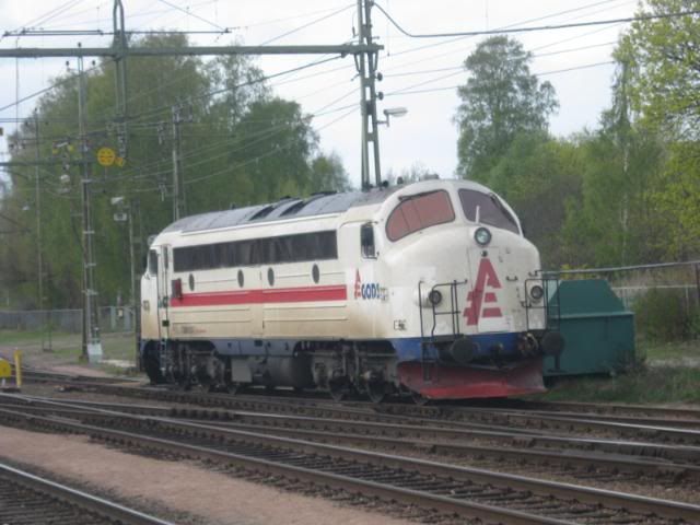

De TMY 106 van dichtbij (hier te zien in Kristinehamn (SE):
Is het model hiervan ook voor Wisselstroom te krijgen?

De loc op de foto van Steef is voormalige MX 1021 die nu bij de TAGAB rondrijdt als TMX 104.
De loc die Marklin heeft uitgebracht is de MY 1126, Heljan heeft die ook uitgebracht. Hier is de Heljan versie:
De MX en MY hebben de neus gemeen maar voor de rest zijn het heel verschillende locomotieven. Ook de neus, aan de onderzijde is heel anders. Alleen Heljan maakt een model van de MX, alle andere fabrikanten (Marklin, NMJ, Heljan, Roco, Fleischmann, Piko, Long) maken (of maakten) het MY model.

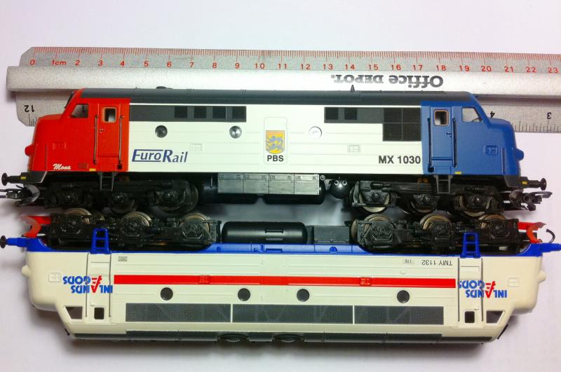

Om het verschil tussen een MX en MY te laten zien heb ik even twee locomotieven naast elkaar op de foto gezet.
De lengte is anders, de draaistelradstand is heel anders. Eigenlijk houdt het bij de neus wel op. Net zoiets als tussen een FT en een F9, om maar even de grootvader van de MX/MY te noemen.
Over de lengte gesproken. Er is ook een duidelijk verschil tussen de MY's en de Noorse Di3's. De Noorse Di3 is een stukje korter, met uitzondering van de 602, 622, 623, 641, 642 en 643. Deze zijn weer even lang als de MY. Dus als je echt van details houdt dan kan je van het Roco en Heljan model alleen maar een van de uitzondering modellen maken. De tweede serie Heljan Di3, die in opdracht van NMJ is gebouwd, hebben alleen maar de 622, 623 en 641-643 als voorbeeld.
Lolke
