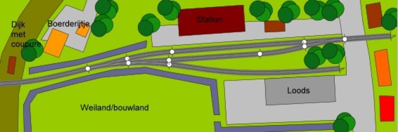

@Jeroen,
Ik heb daar ook over nagedacht. Op zich is het inderdaad mooier om de wagens voor de loods te zien staan, maar het type loods dat ik ga bouwen (zie hier) heeft aan beide zijden deuren dus moet sowieso aan een kant bereikbaar zijn per vrachtwagen. Hierdoor moet het spoor een nogal onrealistische s-boog maken om voor de loods te komen. Maar je idee van de verhoogde kop-en zijlading is misschien wel mogelijk. Dit gebeurde in werkelijkheid ook voor het aardappelvervoer (hier in St. Annaparochie). Ik ga kijken of het valt in te passen!
@Henk,
Dat is ook een goed idee! Neemt in ieder geval minder ruimte in als een draaischijf! Ik ga eens even een speurtochtje maken van de verschillende mogelijkheden.
@Hans,
Ik heb altijd veel respect voor mensen die werken volgens finescale normen in N. Schitterend ziet dat er uit! Ik ben ook erg benieuwd naar je resultaat. Ik kies zelf iets meer voor bouwgemak en sfeer i.p.v. een realistische weergave maar wil in ieder geval wel met code 55 rails gaan werken. Helaas heb ik i.v.m. de beschikbare ruimte wel voor de krapste radius Peco rails moeten kiezen.
Wat het baanplan betreft, zijn er nog twee dingen waar ikzelf nog niet helemaal tevreden over ben: de Dorpsstraat die nogal abrubt tegen de achtergrond eindigt en het spoor dat direct na de overgang stopt (hoewel hier nog wel een verhaal voor te verzinnen is: de lijn was ooit langer maar is ingekort zonder dat men het hele emplacement wilde verleggen). Hier ga ik nog even mee stoeien.
Erg leuk trouwens, na maanden met het baanplan vastgezeten te hebben eindelijk ineens een leuk ontwerp te hebben en daar goede feedback op krijgen :D

de Dorpsstraat die nogal abrupt tegen de achtergrond eindigt
Je zegt achtergrond. Maak je die ook, want dan kun je de weg in de achtergrond laten verdwijnen als je hem tekent op de achtergrondplaat
Je zou een truuk kunnen toepassen met een spiegel hier te plaatsen tussen de huizen rechts (het bruine en oranje).

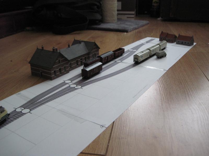

Jeroen, ik denk dat ik hem inderdaad een stukje meeschilder. In combinatie met een flinke vrachtwagen die het zicht ontneemt moet dat maar voldoende zijn :)
Het spoor heb ik licht gedraaid en een paar kleine dingen aangepast. Ik denk dat ik het baantje zo maar moet gaan bouwen:
En ach, dat stootjuk vlak na de overweg: Overal is wel weer een voorbeeld voor  ;D

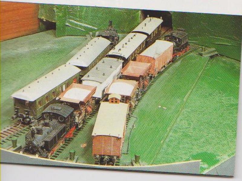

Voor de fiddle-yard speel ik overigens met het idee van een grote draaischijf (handbediend)waarmee hele treinen (in dit geval max 45 cm) gedraaid kunnen worden. Weet iemand een goed ontwerp voor een dergelijke constructie?
Beste Jes,
Ik kan mij nog een 3-tal artikellen herinneren welke in de Eisenbahn Journal in (ik geloof) 1995, met de titel "van Uralbach naar Ubrieken" heeft gestaan, het betreft een modulebaan van Joop Bolland. Hierin werd ook een fiddle-yard besproken, het betrof een ronde schijf met 3 opstelsporen. Deze modulebaan schijnt tentoongesteld te worden in het Nationaal Modelspoor Museum te Sneek. Zelf rij ik HO en weet dus niet hoeveel ruimte je voor een opstelspoor je nodig hebt in schaal N.
Marcel
mallet96
Re:Hulp gevraagd: Baanplan voor Wierum (N, max 120 x 080)
« Reactie #34 Gepost op: 05 September 2011, 00:23:25 »
Hallo Jes,
Ik heb ondertussen even zitten neuzen in mijn collectie jaargangen van de Eisenbahn Journal, het blijkt o.a. in nr 12/1994 te staan onder de naam "Bayerische Nebenbahn in HO" met een kleine foto van de "draaischrijf/fiddle-yard".
Ik heb de foto ingescand (let niet op de kwaliteit van de foto, deze is ingesneden tot alleen de foto) zie:
Het is een simpele plaat, met ronde kopse kanten. Ik hoop dat je hier iets aan hebt, het gaat hierom een idee. Ben benieuwd welke oplossing jij gaat toepassen. Veel succes met het bouwen van je modelbaan.
Groet.
Marcel

(y) Dat is precies wat ik in mijn hoofd had! Handig ook om schuifjes toe te passen om het spoor op de juiste plek aan te laten sluiten. Toevallig stond er in de nieuwste Rail Magazine ook een foto van een dergelijke draaitafel. Lijkt me een goede oplossing, zeker omdat de langste trein door de lengte van het omloopspoor niet langer kan zijn dan de breedte van de baan. En draaischijf past dus precies in de breedte.

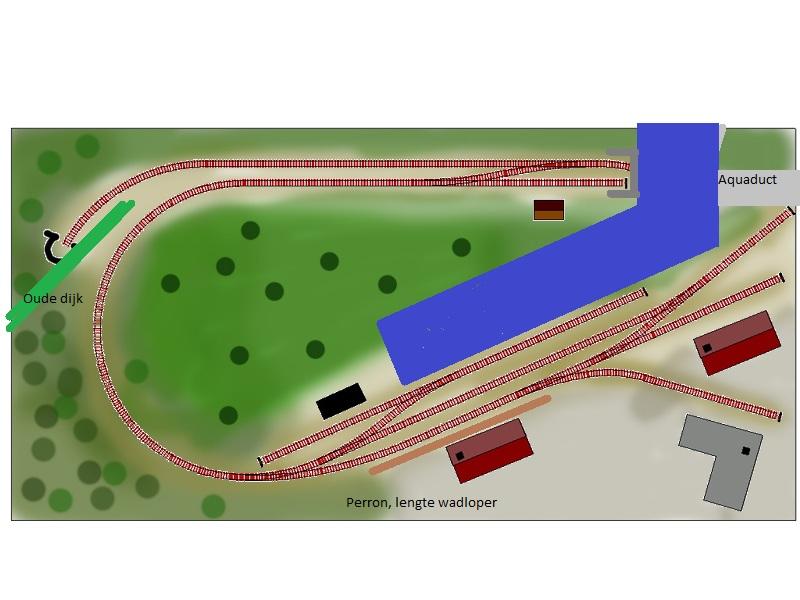

Ik ben even gaan stoeien met een plannetje vanuit je eerste pagina. Als je de eerste wissels van het plan vervangt voor twee achter elkaar liggende bochtwissels, krijg je ruimte in je station. En het onderliggende spoor kan van achter en oude dijk (met evt wat bomen) te voorschijn komen, om vervlgens in onder een aquaduct te verdwijnen (en daarvan komen er steeds meer in het Noorden).
Maar 120x80 blijft klein, het is niet groter dan ons tafelblad.
Link naar een oude dijk in het noorden

@Michel,
Leuk ontwerp! Erg slim ook om een kanaal (met mogelijkheden voor een spoorhaven) gelijk te gebruiken om het spoor dmv een aquaduct te laten verdwijnen.

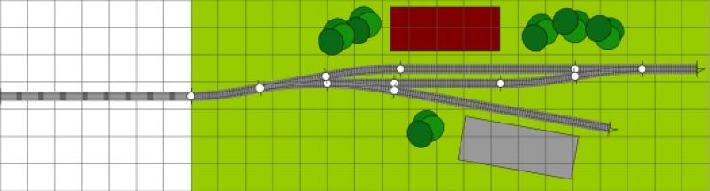

Ik was eerder vandaag weer even teruggekeerd naar mijn vorige ontwerp, wat ik heb ingekort voor treinen met een max lengte van 35 cm. Zo past het geheel binnen de 130 cm, wat nog net te doen is:
(links schaduwstation, hier moet je even een draaischijf voor treinen bijdenken).
1:1 ziet het geheel er dan zo uit:
Maar ik moet zeggen dat er veel meer mogelijkheden zitten in Michels ontwerp! Concessies zouden dan de ietwat krappe boog en aquaduct (wat het tijdperk enigszins beperkt) zijn. Hmmm keuzes, keuzes... Had ik maar zeeën van ruimtes! (al zou ik dan waarschijnlijk ook zo zitten twijfelen :P)
