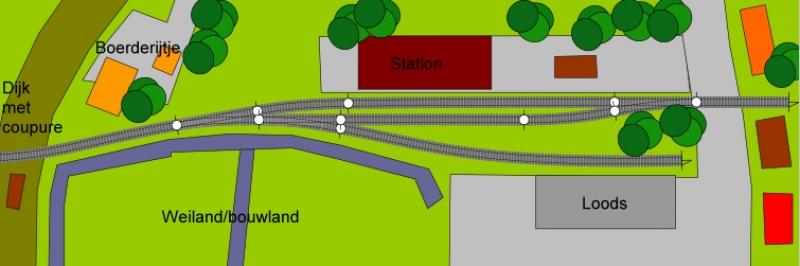

Ik heb het geheel wat uitgewerkt zodat mijn idee misschien wat duidelijker is:
Ideeën/suggesties?

Je zou evt ook een optie als Boekelo kunnen nemen.
Er heeft in het verleden ooit een plan in de railmagazine daarover gestaan , je railplan lijkt daar veel op.

Ik vind het een prachtig baanontwerp!

Om een iets ruimtelijker effect te krijgen kan je de sporen beter diagonaal leggen of in een bocht leggen. Dan liggen ze minder paralel aan de voor en achterkant.
Verder heerlijk simpel baantje kan je veel op detailleren

wellicht nog te overwegen is een baan van 2.40 x 0.40, door jouw maten in 2 gelijke helften te delen krijg je de lengte die je nodig hebt en met een diepte van 40 cm is in N nog aardig wat te maken. Voor het rijden aan elkaar zetten op de korte kanten, voor het opbergen aan elkaar aan de lange kanten.

Klopt, met dit ontwerp + een fiddle yard van 45 cm zit ik alweer een eind over de 1,20 heen dus om de vrede in huis te bewaren ga ik me voorlopig maar even niet aan de 2,40 wagen.  ;)
Goed idee! Ik had al een knik in het ontwerp gemaakt om het geheel wat speelser te laten worden, maar zal ook nog even de sporen een beetje draaien zodat Station en Loods ook niet zo parallel aan de voorkant komen te liggen.
Ik hou zelf ook een baantje liever simpel dan dat ik allerlei kunstgrepen moet toepassen om meer rijlengte of rangeermogelijkheden te krijgen. En eigenlijk moet ik toegeven dat ik het bouwen van de scenery ook interessanter vind dan het rijden van treinen op zich.

Voor de fiddle-yard speel ik overigens met het idee van een grote draaischijf (handbediend)waarmee hele treinen (in dit geval max 45 cm) gedraaid kunnen worden. Weet iemand een goed ontwerp voor een dergelijke constructie?

Jes, is het een idee om met cassettes te werken.
Dit zijn triplexplankjes met daarop aluminium L-profielen (als rails).
Je vangt de complete trein in de cassettte op, draait hem 180 graden en je rijdt de baan weer op.
Complete treinen kun je op die manier klaarzetten en ook opbergen in een (zelf gemaakte) kist.
De banen Flintfield en Mariahöhe werken hiermee. Ik ga het op mijn baan "Station Simpelaar", ook toepassen.

Plannetje ziet er leuk uit.
Ik heb wel een suggestie. Als je het spoor nu eens voor de loods langs laat lopen over het asphalt, en dan een vehoogde kop- en zijlading creëert. De loods moet dan wel iets naar boven opschuiven.
