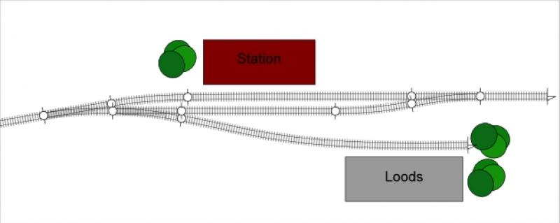

met vriendelijke groet, Jesse
Jes
Berichten: 840
Re:Hulp gevraagd: Baanplan voor Wierum (N, max 120 x 080)
01 September 2011, 22:54:45 »
Misschien moet ik het inderdaad maar gewoon bij een simpel kopstationnetje houden en niet rond willen rijden. Wel zo realistisch. Ik heb Keuvelaar Kade een beetje versimpeld, ik vond het tweede laadspoortje vanaf het omloopspoor een beetje onnodig.
Wierum, eindpunt van een goederenlijntje in 1985. Ik stel me zo voor dat de aardappeltrein met lege wagens binnenkomt, de wagens op spoor 1 loskoppelt (dichtst bij het station), omloopt, en de gevulde wagens ophaalt bij de aardappelloods en op spoor 2 zet. Dan worden de lege voor de loods geduwd. Een incidentele zelflosser of kolenbak voor de plaatselijke kolenboer kan vanaf het lage perron van het in onbruik geraakte station worden gelost. Zo nu en dan verschijnt een excursietrein (Wadloper) vanuit het schaduwstation.
Links een dijkcoupure met daarachter een fiddle-yard. Links vooraan vooral weilanden/aardappelveld en langs de achtergrond de enigszins kronkelige dorpsstraat (verhoogde dijk) met daaraan de dorpshuisjes.
Wat vinden jullie hiervan?
