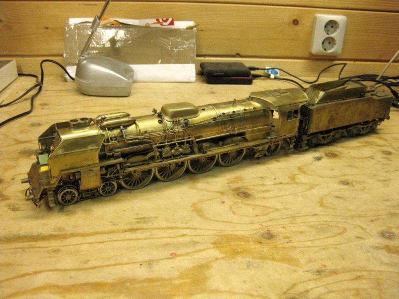

en passant een plaatje van de vorderingen van mijn schaal 0 model.
zie ook: http://www.spoornul.nl/forum/viewtopic.php?f=3&t=814941&p=8087887#p8087887
