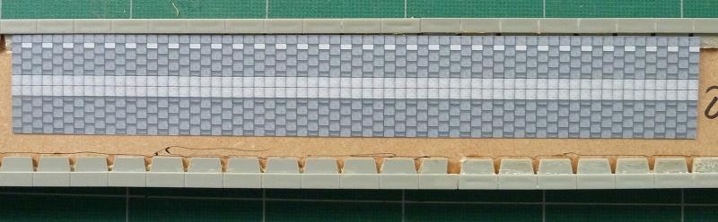

Het eindresultaat. Dit is station Enschede wat ik ter plaatse heb gefotografeerd en vervolgens met photoshop wat gebouwen heb toegevoegd. Het is nu nog een plat vlak maar daar ga ik nog diepte in maken. Let nog even niet op het perspectief want dit is maar even een proefopzetje.
De zijkant is beschikbaar in Excel formaat en .jpg. Ik stuur een pb.
De mdf plaat is 18 mm dik. Deze ligt rechtstreeks op de onderbouw. De Fleischmann profirails is gemonteerd op 3 mm tempex. Zo kom je exact uit op de in Nederland gebruikelijke perronhoogte.
Henny
« Laatst bewerkt op: 25 August 2011, 20:30:12 door Wersitime. Reden: Perspectief opmerking toegevoegd. »

Ook ik ben met een perron bezig te maken op een module.
Henny hoe heb je dat gedaan om de juiste breedte te krijgen op het perron in Excel.
Ben daar niet zo'n held in.Wel mooi gedaan moet ik zeggen,
ook de zijkanten.
Zie wat foto's van mij.De zijkanten zijn van Brawa.(Had ik nog).
mvg Henk

Henk,
Het patroon van het perrron copieer ik een aantal malen en schuif ze in Excel exact tegen elkaar aan. Vervolgens groepeer ik dit. Hierna gaat het sneller want dan kan ik met grotere stukken werken.
Om de juiste maten te krijgen teken ik eerst in Excel een vlak wat de juiste breedte van het perron heeft. De eigenschappen van zo'n vlak kun je instellen. Je geeft daar de juiste maten op. Vervolgens schuif je de perronstukken hier in tot het helemaal gevuld is vwb. de breedte. De lengte is minder interessant want je legt er een aantal naast elkaar en het teveel snij je af. Het vlak voor de juiste maten kun je nu weer deleten.
Succes.
Henny
