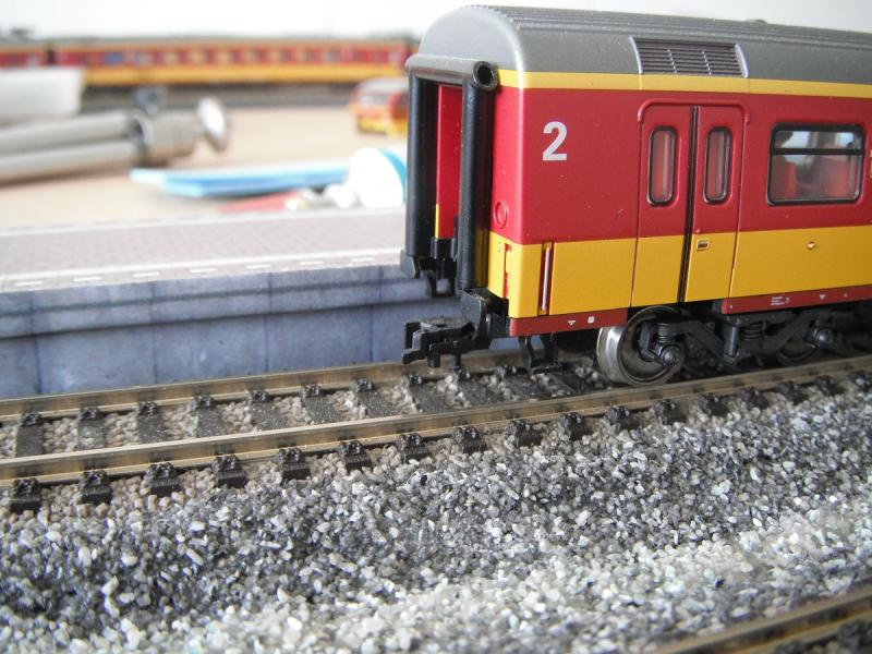

De perronrandprints zijn super. zie het resultaat
KLIK
Wersitime
Berichten: 128
Re:Opplakken perron foto papier tips gevraagd.
Reactie #38 Gepost op:
28 August 2011, 23:18:52 »
Ja ze zijn perfect geworden, echt Hollands. Gezien het aantal pb's wat ik heb gehad zijn er een aantal nu mee bezig. Het zou leuk zijn als meer hier de resultaten laten zien.
Henny
Traincontroller Brons (wordt zilver), Rautenhaus Digital RMX, Selectrix, Fleischmann, Roco, Piko, Rivarossi, Lima, Mehano, Liliput, Artitec, Trix Big Boy 22115, Athearn
Zie mijn youtube kanaal:
http://www.youtube.com/user/MrModelrailroad
Martijn1974
Berichten: 868
Reactie #39 Gepost op:
29 August 2011, 18:53:16 »
Wat een prachtig resultaat.
Ik had nog kale MDF perrons... maar nu niet meer
Beide perrons zijn 2,40m lang. en nu voorzien van de tegels en zijkanten zoals hier besproken.
Was wel wat werk maar het resultaat mag er zijn. TOP.
Het lage perron rechts moet nog gedaan, maar ik weet nog niet precies hoe die moet worden...
Martijn.

ziet er goed uit die resultaten
lekker echt dus ook maar eens die twee bestanden gedownload
Als ik het goed begrepen heb zijn die perrontegels meteen op schaal en moet je ze alleen
aanpassen aan de breedte van je eigen perron(mdf) dit geldt ook voor de hoogte van die perronrand die is meteen goed !!
Alleen lijkt het op deze foto net of je nog een extra stukje van je zijkant hebt ingefreesd
https://images.beneluxspoor.net/bnls/jj_198.jpg
Laatst bewerkt op: 29 August 2011, 19:25:25 door rene w.
mekel
Berichten: 1086
Reactie #41 Gepost op:
29 August 2011, 19:26:57 »
Dat klopt, ik had de zijkant al ingefreesd voor de perronkanten beschikbaar kwamen (vorig jaar). Al bij al ziet het er helemaal niet onaardig uit op deze manier.
