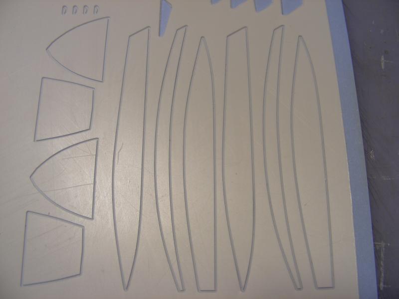

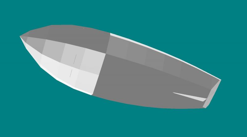

Lang, heel lang geleden ben ik met veel plezier lid geweest van een 2-tal zeeverkennersgroepen. Belangrijk bezit van zo'n groep zijn de vletten. Hierin kan geroeid, gewrikt en gezeild worden. Vanwege het zeilteken, een Franse Lelie, worden de vletten ook wel Lelievletten genoemd. Onderstaand, geleende, foto laat zo'n Lelie/zeeverkennersvlet in actie zien.

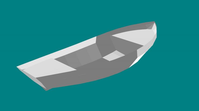

Omdat ik nogal last (nou ja last) heb van startproblemen, ik moet eigenlijk verder met mijn brug, gauw even tussendoor een ander projectje. Jullie herkennen dat misschien wel. Het ene project ligt tijdelijk stil en dan kun je de aandrang om met een nieuw project te starten niet onderdrukken. Maar goed. Tussen mijn vakanties in op het internet gezocht en gevonden de bouwgegevens van een Lelievlet. Na afloop van de vakanties (ja ik bof maar met zoveel vrije tijd) snel maar eerst even de bouwtekening in mijn CAD-pakket ingebracht en een paar 3D-prenten gemaakt.

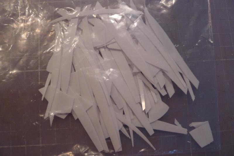

Omdat ik afgelopen week toch in Amsterdam Noord moest zijn, maar even van de gelegenheid gebruik gemaakt om de freesmachine aan het werk te zetten. Met het volgende resultaat:

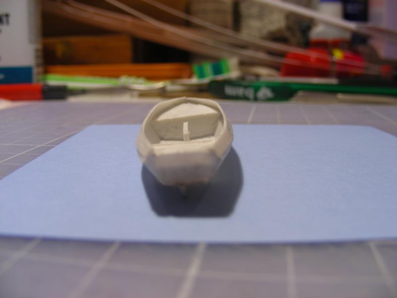

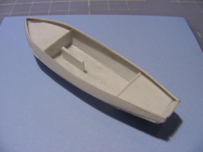

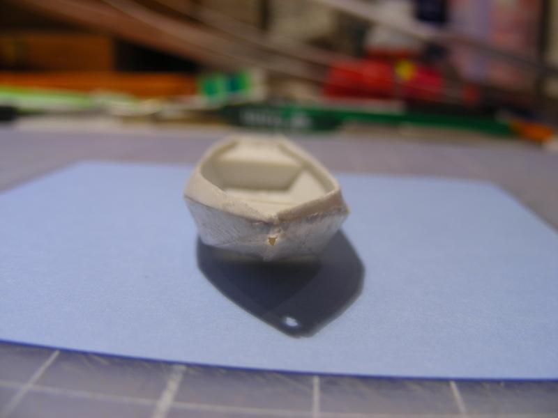

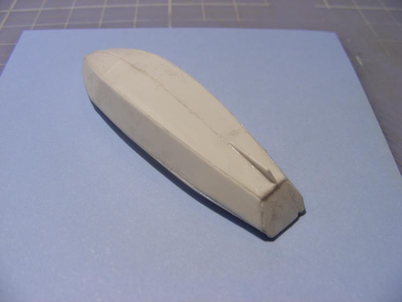

Na het plakken, wat best lastig was vanwege de gebogen vlakken, een eerste, voor verbetering vatbaar, resultaat.
De foto's van zowel het voor- als achteraanzicht tonen duidelijk dat er voor een definitief resultaat aan de bouwmethode nog e.e.a. verbeterd moet worden.
Maar goed, alle begin is moeilijk. Als er bij jullie voldoende belangstelling is voor ook een model van een Lelievlet, dan kan ik proberen mijn Amsterdamse vrienden te verleiden tot het in productie nemen van zo'n vlet. Laat het maar even weten. Ondertussen ga ik werken aan een beter model.

Netjes !
Ik heb één opmerking; ik heb 5 jaar van deze bootjes gebouwd maar deze waren in mijn ogen veel breder voor en achter (kan gezichtbedrog zijn op de foto).

Netjes !
Groetjes,
De achterkant klopt wel zo'n beetje, de voorkant moet inderdaad ronder zijn. Hopelijk is het volgende exemplaar beter.

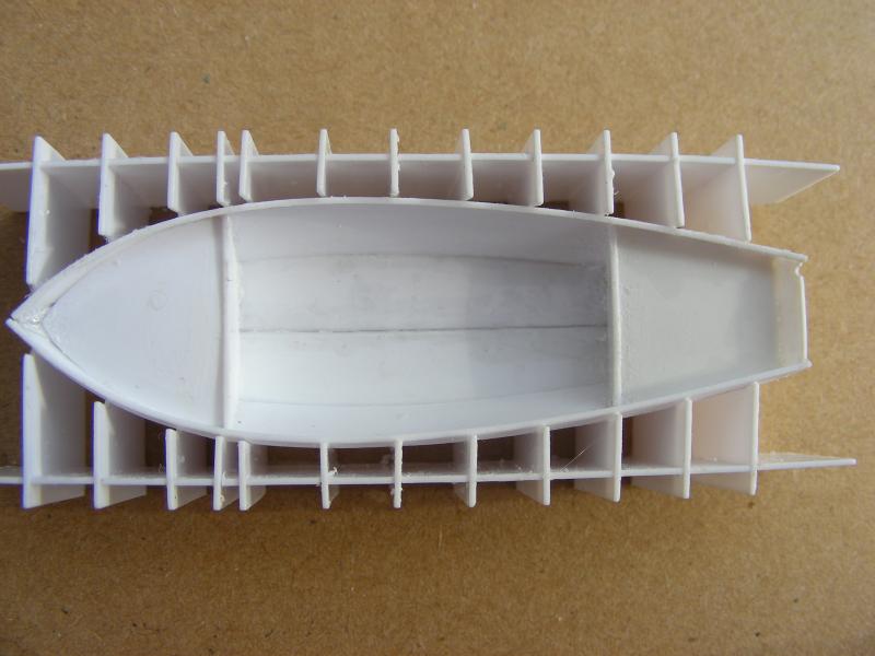

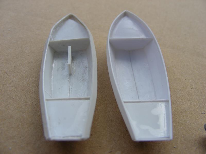

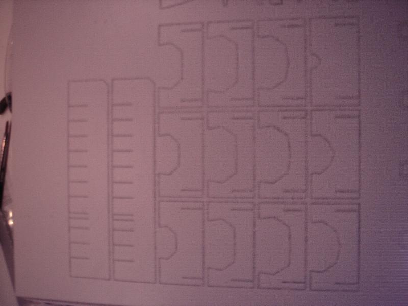

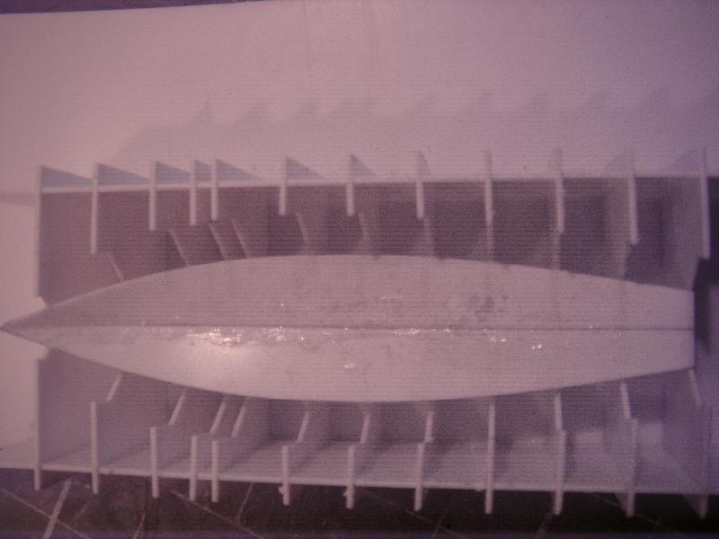

2e poging. Hiervoor een hulpmiddel, een bouwmal, gemaakt op basis van het spantenplan.
Sorry voor de slechte kwaliteit, maar deze camera heeft het helaas begeven en de goede was op reis.
De kiel is gelegd.
De complete boot nog in de mal. (de goede camera was weer beschikbaar).

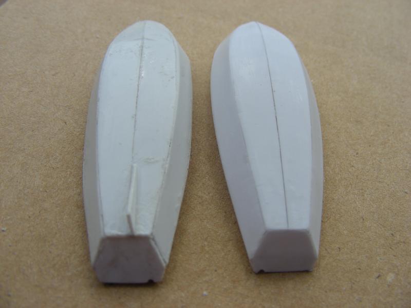

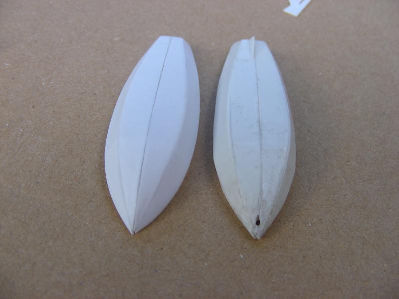

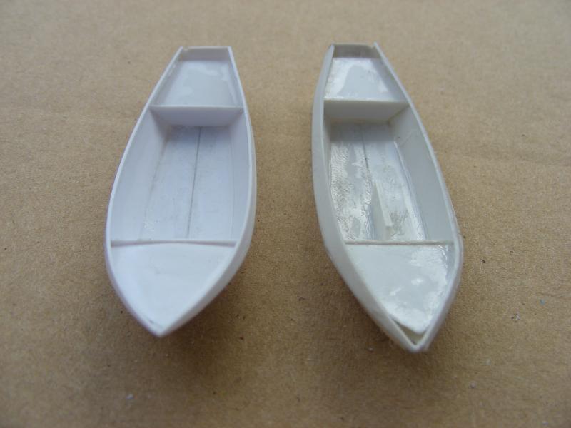

Poging 1 en 2 naast elkaar!
Een hele verbetering, al zeg ik het zelf. Duidelijk zichtbaar is ook dat Jeroen het helemaal bij het rechte eind had met zijn opmerking over de breedte van de boot bij poging 1.
De boot is nog niet helemaal af, er moeten nog stootranden op.
Wordt vervolgd.

Nou heb ikzelf een Lelievlet gehad, maar het vlak was uit één stuk.
Nu lijkt je vlak meer opdat van een Beenakker. Ofwel met een lichte
knik erin. Het Maritiem museum in Rotterdam heeft in de bibliotheek
de spanten in schaal 1:25. Die zijn voor wenig (kopieërkosten) te
verkrijgen. Ik had ik een vlet zonder luchtkasten. Ook deze zijn veel
gebouwd. Deze had een afmeting van 5,30m l en op het breedste
gedeelte 1.83m l (maten zijn buitenwerks incluis stootrand van rond 25mm)

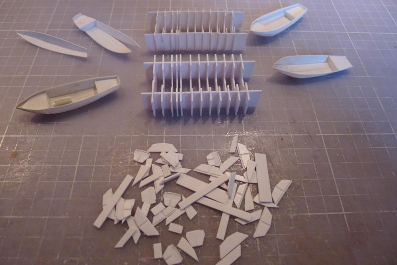

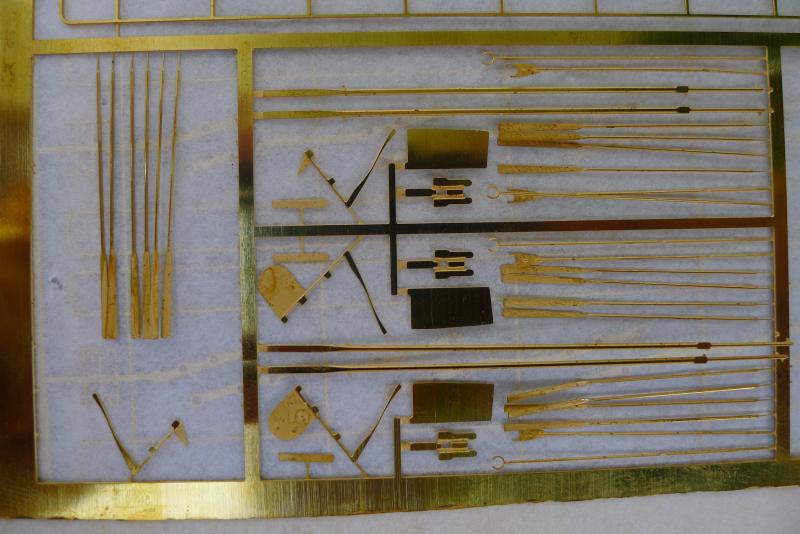

We zijn bijna 2 jaar verder. Ik kan mijn openingszin van dit draadje letterlijk herhalen: "Ik moet eigenlijk verder met mijn brug". Maar ja, het bloed kruipt waar het niet gaan kan. Omdat ik onlangs voor die brug toch iets moest laten etsen, heb ik van de gelegenheid gebruikt gemaakt om wat nog ontbrekende onderdelen voor dit project mee te nemen.
Jullie zien hier (halve) masten, riemen, gieken, gaffels, zwaardkasten, mastvoeten en roeren (in zowel volromp als waterlijnmodel). Wat jullie hier niet zien zijn (roei)dollen. Die zaten aan een andere fret.
Een tijdje geleden heb ik geprobeerd mbv de mal die ik vorige keer heb gemaakt nog wat vletten te maken. Dat werd een mislukking. De mal was te slap en ik kreeg de lijfplaten niet netjes aan elkaar gelijmd. Vandaar dat ik de mal opnieuw heb gemaakt, maar nu van dikker (1mm dik) styreen.
Onderaan de foto zien jullie onderdelen om voor- en achterdek op een meer gecontroleerde manier in de juiste vorm te krijgen. Of dit gaat lukken zien jullie binnenkort. Last but not least heb ik voor een aantal bootjes onderdelen gefreesd.
Wordt vervolgd.
