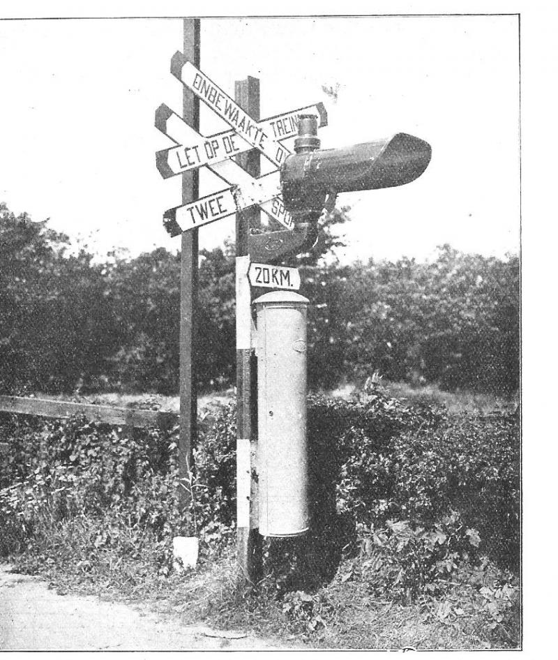

Hierbij een foto van een overweg beveiligd met een gasflikkerlicht.
De lamp gaf 80 impulsen per minuut.
De foto's komen uit het handboek spoorwegtechniek deel 1 en 2.
groeten arjen

Mooie foto's Arjan. Het lijkt wel of ze een stuk spoorstaaf als paal gebruikt hebben.
Ik wist wel dat spoorstaven en dwarsliggers ook voor allerlei andere zaken gebruikt worden dan waarvoor ze gemaakt zijn, maar dit had ik nog niet gezien.
Jan.
Berichten: 27002
Re: knipperlichtinstallatie AkI uit 1936
20 December 2008, 21:42:33 »
Een spoorstaaf als paal voor Andreaskruisen werd wel vaker gedaan. Hier in Middelburg en omgeving heb ik er nog een paar meegemaakt waar de kruisen allang vanaf waren, maar waar de palen nog jarenlang zijn blijven staan. Zaten kennelijk te goed verankerd. Vaak zat er een meter onder de grond nog een stuk spoorstaaf dwars aan geschroefd.
