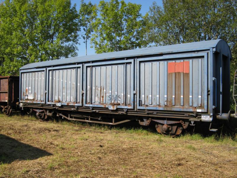

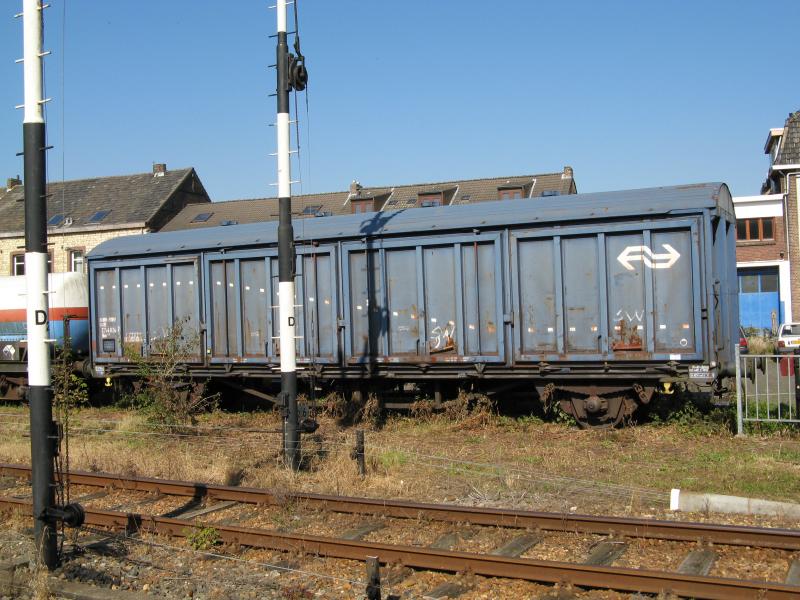

Ik heb dit draadje nog eens doorgelopen en kom nog niet goed uit alle versies van deze wagen
Ik ben destijds in opdracht van Hobbytrade op bezoek geweest bij de ZLSM om wat foto's te schieten van hun Hbis'n.
Hbis193 225 3 247-5, foto d.d. 22-9-2007:
Hbis194 225 4 024-7, foto d.d. 22-9-2007:
Hobbytrade komt nu eerst met de Hbis194, voor zo ver ik begrepen heb komt de Hbis193 ook nog ooit eens.
