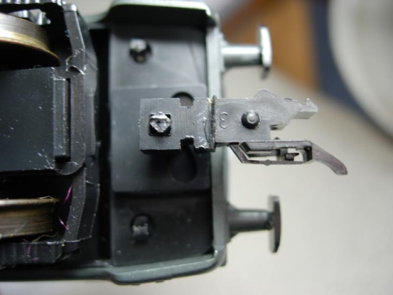

grappig, een wagen uit 2010 aanpassen met Symobas   ;D
En oplossing zou zijn de Schachten in te korten en op de achterzijde een gefreesd U-stuk styreen te plakken....
Ik ga dit op de SJ Versie proberen.
Groet
Bernd

Waarom zo moeilijk? Inkorten en koppeling in het restant lijmen.

lijmen, is denk ik niet handig, de restant zou slechts 2,5mm zijn.
Als je lijmt, kan je niet meer vervangen door iets anders...

Dat laatste is natuurlijk waar, maar lijmen gaat best op een paar milimeter.

Ik heb nog eens de plaatjes van chris opgezocht, de koppelingen zitten ook te ver naar buiten bij de Railion en NS Versie  :(
Ik ben nu toch echt aan het twijfelen, heb ze nog alle in bestelling staan, maar met deze fout komen ze hier niet binnen.

En bij de NL versies is er kennelijk niet eens een bordes valt me nu op, dus dan zou de koppelafstand aan beide kanten op ouderwetsch Lima niveau zijn.

Net ontvangen van Hobbytrade:
Hi Bernd
Thanks for your e-mail.
We are aware of the problem and we will supply a new NEM holder (coupler arm) when we start the production in March.
People will be able to get this for FREE. (Can be picked up at their dealer shop.)
BR
Dit is goed nieuws! Misschien word dit direct aangepast bij de NS versie, zou nog beter zijn  :)

Starten de productie in maart?? Kunnen ze dan nog wat aan de onderstellen doen?
Nee, vraag reeds op Neurenberg gesteld. Zijn reeds onderweg naar de importeur. (dus al geproduceerd)
de productie van de nieuwe koppelingschachten start in maart!

Ik heb nog een mail ontvangen van Hobbytrade, de NS versies zullen direct met de correcte schachten uitgeleverd worden, dus alles komt goed :)
