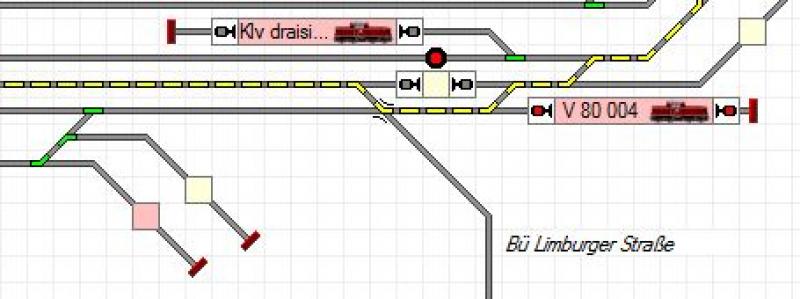

Baanbesturing wordt gedaan met Railroad & Co TrainController Gold.
Ik heb onderstaande rijweg ingesteld van een station naar de vrije baan.
In tegenstelling tot het spoor rechtdoor, de meest logische rijweg, wordt bij de automatische rijweginstelling steeds de  kronkel via het naastgelegen spoor genomen zoals op deze tekening is te zien. De stippellijn is de door de PC uitgezochte rijweg.
Ondanks dat is ingesteld dat de rijweg met de minste wissels moet worden genomen en er verder geen beperkingen in de blokdefinities zijn aangebracht vertikt de trein het; steeds wordt het rechtdoorgaande spoor gemeden. Het korte blok (met gele vlakje) wordt dus niet bereden.
Iemand a.u.b. enig idee hoe de rijweg rechtdoor toch is te realiseren?

Ik heb geen ervaring met TC! Maar ik probeer als het computerprogramma te denken. Ik denk dat het programma de kortste weg zoekt. En dat is wat nu wordt gekozen. Misschien is het het proberen waard om het kleine blok (tijdelijk) te verwijderen. Welke weg wordt dan gekozen? Of als je een extra blok(je) maakt onder het betreffende blokje dat wordt vermeden. Wat gebeurt er dan?
Marius.
Marius
sneek
  • Berichten: 3864
Re:Afwijkende rijweg in TrainController
« Reactie #5 Gepost op: 21 July 2011, 22:29:06 »
Nee Marius, al die opties zijn al geprobeerd, maar zonder resultaat. In het programma is ingesteld dat de trein de weg van de minste wisselstraten moet berijden,hij doet het tegendeel  ;D
Nee, hij doet volgens mij wat hij moet doen. Als je via het blok rijdt dan heeft hij 2 wisselstraten te berijden. Als hij niet via dat blok rijdt heeft hij 1 wissel straat te berijden. Misschien zit hem daar wel de kneep.

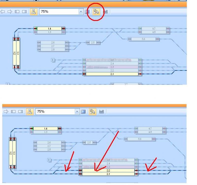

Waarschijnlijk is bij het maken van de autotrainrit dit blok niet opgenomen, Kan diverse oorzaken zijn bv omdat de instelling is om zo min mogelijk blokken te gebruiken voor deze rit.
Een mogelijke oplossing, ga naar het stelwerk (fahrdienstleiter) waar alle ritten staan en klik de bedoelde rit aan,
Ga naar het vakje links naast het lokomotiefje en klik dit aan, muisaanwijzer veranderd,
Ga naar het blok dat je wilt toevoegen en klik daar op met de muis, en doe dit ook op de rails links en rechts van het blok, het blok is toegevoegd,
Eventueel verwijderen van het blok of stukjes rails doe je door met de muisaanwijzer (handje) op de rails of blok te gaan staan en met de rechtermuisknop aan te klikken en je kunt het dan verwijderen ( löschen).
Op deze wijze kun je ook andere wijzigingen of aanvullingen doe bij een autotrain rit.
Bizar, een duur besturingssysteem en dat zoiets dan niet mogelijk is
Wim, dit ben ik niet met je eens, ik denk dat het meer een oorzaak is dat je alle mogelijkheden nog lang niet hebt uitgeprobeerd en daardoor de mogelijkheden van het programma niet volledig beheerst
zomaar een afbeelding met voor en na toevoeging
Gr Piet

Dank voor de toelichting. Ik heb de acties uitgevoerd in het Stellwerk zoals door jouw aangegeven. Trein blijft  de onlogische omweg nemen.
Work-around is om in het spoor waar de trein niet langs moet wat extra wissels en blokken in te tekenen. Dat ziet het systeem als extra wisselstraten en dan wordt wel de juiste weg gekozen...

Wis, verwijder dan de railsstraten in de autotrain rit door er op te gaan staan met het handje en dan rechts klikken en in dat schermpje op verwijderen (Löschen) te drukken.
Hierdoor is die weg uit de autotrain genomen en kan beslist de trein deze weg niet meer volgen en moet via het blok. bij deze geselecteerde autotrain rit natuurlijk
Gr Piet
« Laatst bewerkt op: 25 July 2011, 19:39:41 door p.heinst »
Roco rijder met 2multimaus als slave, RouteControl,  multimaus pro, Multizentrale pro als digitalesysteem/versterker, 4x booster, remgenerator en Rocomotion en Train-controller Gold 8.0 A3 en Rocomotion 10785 als terugmeldsysteem
sneek
  • Berichten: 3864
« Reactie #13 Gepost op: 25 July 2011, 19:38:27 »
ja, ook al gedaan, maar de rijweg wordt in blauw wergegeven, is daarna uit de rijweg geschrapt. Ik keer terug naar autrotrain en vervolgens wordt dus niet de in Stellwerk gemaakte route gekozen, maar gaan we weer over Aken en Keulen ;D
