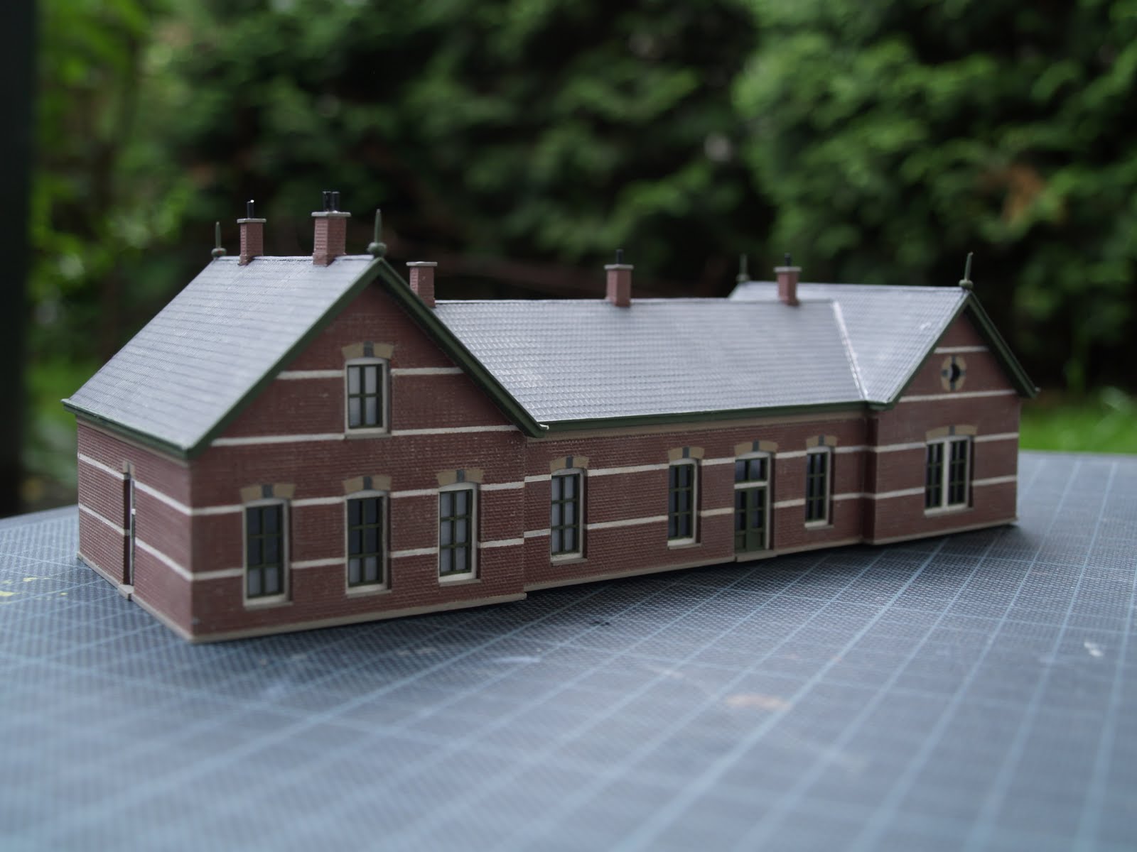

Het station
Het voorbeeld voor het stationsgebouw is dat van Loppersum: een standaardtype SS gebouw waarvan er vele verrezen aan de spoorlijnen Leeuwarden-Stavoren en Groningen-Delfzijl. Helaas zijn de meesten bij de ombouw van de lijnen in de jaren 70 verdwenen. Slechts het gebouw van Loppersum is dit lot bespaard gebleven.
Het waren ruime stations voor de vaak kleine dorpen waarvoor ze gebouwd werden. Naast het plaatskaartenkantoor, bagageruimte en wachtkamers (een voor de 1e en 2e klasse en een voor de 3e klasse), was er een royale dienstwoning voor de stationschef en zijn gezin.
De bouw begon met het maken van alle deuren en ramen van 1,0 x 0,75, 1,5 x 0,5 en 0,5 x 0,5 mm styreen stripjes van Evergreen. Ik geloof ongeveer 400 stukjes in totaal, een ruime maand werk.
De muren maakte ik van een sandwich van 0,5 mm styreen plaat en Slaters baksteenplaat. De speklagen zijn strips die tussen de reepjes baksteenplaat gelijmd werden. De rollagen heb ik van Milliput gemaakt, maar de volgende keer probeer ik ook deze van baksteenplaat te vervaardigen aangezien dit slecht voldeed.
Even testen of alle ramen en deuren passen:
Na het in elkaar zetten en verstevigen van de muren was het een enorm gepriegel om de daklijsten en regengoten passend te krijgen. Wederom een kwestie van enorm veel styreen stipjes. Uiteindelijk bleek alles gelukkig goed te passen:
Een maandje of 4 na het begin van het project was het eindelijk tijd om met de details en het schilderen te beginnen. Ik had de speklagen even dik als de baksteenplaat gemaakt, waardoor het erg moeilijk was deze strak wit te schilderen. De volgende keer laat ik deze zeker een beetje verzinken of uitsteken, scheelt veel frustratie!
Na toevoegen van dak en schoorstenen is het station nu min of meer af. Nog een paar details te doen zoals regenpijpen en een enkel afgebroken stoepje. Ik twijfel nog of ik het houtwerk dat oorspronkelijk bij deze stations tegen de gevels zat zal toevoegen.
