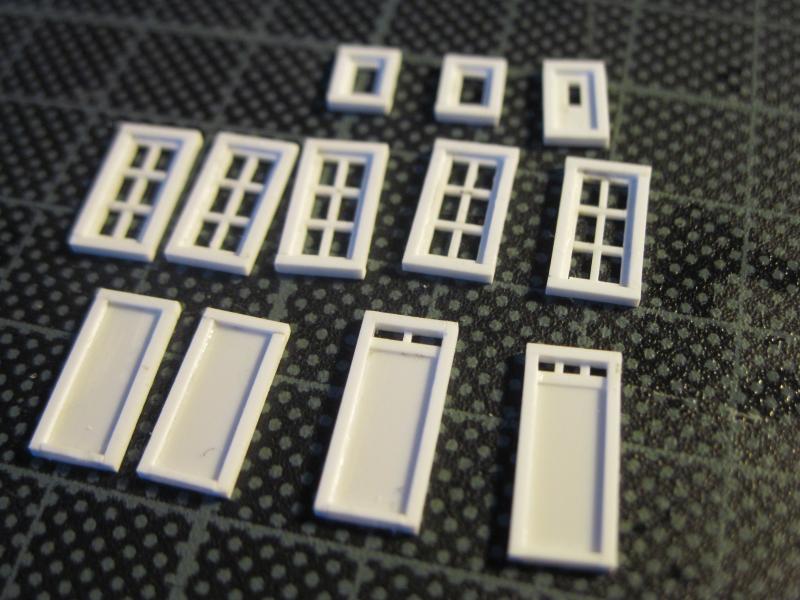

Toen ik de belangrijkste maten op papier had gezet, was het tijd met de daadwerkelijke bouw te beginnen. Ik begin altijd met de deuren en ramen omdat ik het belangrijk vind om de verhoudingen daarvan goed te hebben. De muren bouw ik er als het ware omheen. Een specifiek probleem voor dit project is dat alles zo vreselijk klein is: De ramen zijn op schaal ongeveer 5 mm breed, de deuren 6 mm. De kleinste styreen stripjes waar ik nog prettig mee werk zijn 0,5 x 0,5 mm. Voor de buitenste rand van het raam zijn iets grotere strips nodig, hier gebruik ik 0,75 bij 1 mm. Je raadt het al: als het raam 5 mm breed is, blijft er met al die strips maar 1 mm per raam over. Geen gezicht natuurlijk, zie rechts op de foto:
Om nog een enigszins acceptabele vorm te verkrijgen heb ik de ramen maar een milimeter breder gemaakt. Ik hoop dat dit straks op het totaalplaatje niet al te veel stoort. Ik heb op deze manier ook de bovenraampjes van de voordeur wat moeten aanpassen.
De vorderingen tot dusver:
Het maken van de ramen is op zich niet zo heel ingewikkeld, wel enorm tijdrovend. Ik begin met het op maat snijden van de stripjes voor de buitenste rand. Dit meten en snijden gaat nogal eens mis, zodat ik in de regel vele malen meer stripjes snijd dan dat ik er nodig heb. Als je de stripjes die wel lukken met Revell lijm tot een frame hebt geplakt, is het vrij eenvoudig om de dunnere stripjes aan de binnenkant er tegenaan te lijmen. De latjes in het midden zijn een kwestie van steeds goed kijken en minieme aanpassingen maken tot je tevreden bent. Gelukkig laat de lijm dit goed toe.
Al met al zit er nu een uur of 6 in de bouw. Van de 12 ramen en deuren zijn er nu 6 af, en dat zijn voornamelijk de grotere ramen. Genoeg uitdagingen dus de komende weken  :)

De deuren en ramen zijn klaar :)
Het gekke ding rechtsboven zit in de linker kopgevel, scheef onder de schoorsteen. Ik dacht in eerste instantie dat het een raam was, maar na bestudering van foto's blijkt het een klein deurtje naar de zolder te zijn. Ook een simpel huisje als dit heeft z'n verrassingen :)

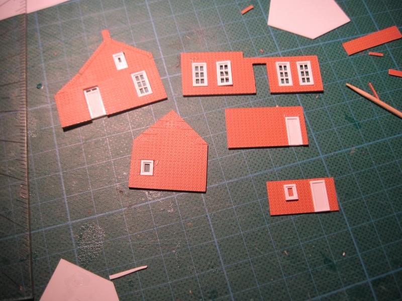

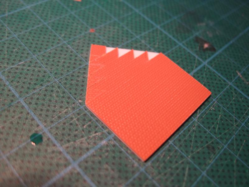

Na de voltooiing van de deuren en ramen waren vandaag de muren aan de beurt. Deze maak ik van Slaters baksteenplaat, die ik op een ondergrond van 0.5 mm styreen plaat (Evergeen) lijm. Dit geeft de muur net iets meer stevigheid dan alleen de baksteenplaat. Voor een van de twee kopgevels was dit vooral handig omdat hier de bakstenen een driehoeksmotief langs de dakrand hebben:
De driehoekjes konden zo gemakkelijk opgemeten en ingelijmd worden. Nadeel van het samenlijmen van meerdere platen is overigens wel dat de muren de neiging hebben wat krom te gaan staan. Met een goede bodemplaat is dit overigens goed op te lossen. (dit komt later)
Na een dagje snijden, plakken en vijlen is dit de opbrengst:
Nog niet alle ramen en deuren passen even goed, dus hier en daar moet nog wat gevijld en gemilliput worden. Morgen weer een dag  :)
