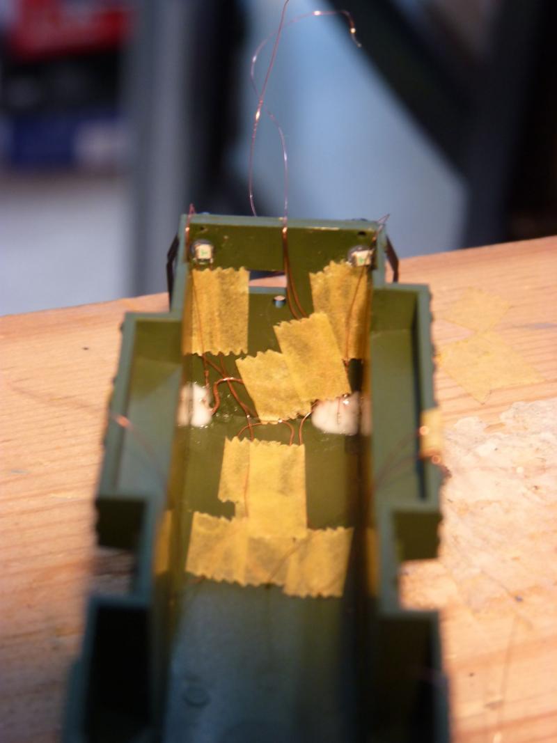

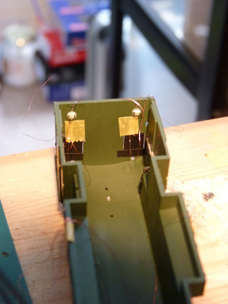

Oei, dat zijn van die dingen die ik altijd vergeet, maar gelukkig moet ik de
cabine nog voor een groot deel doen, dus ik zal een paar plaatjes maken.
De cabine, met 2 smd 0805 ledjes, met Kristal Clear voor de lensjes bevestigd.
Deze lensjes zijn afkomstig van het complete kunststof deel wat normaal achterin de
cabine zit, hieruit zijn ook de beide ramen gehaald en deze zijn los op hun plek gezet.
Dat is een beetje werk, maar het scheeld een bult ruimte welke nodig was om
alles netjes kwijt te kunnen. de vorige verlichingsunit die ik er in had zitten was
maarliefts 2,5 á 3 mm dik en pastte ook maar net in de kap.
De ledjes heb ik voor het solderen in een 3e handje geklemd, alvorens de aansluit
puntjes vertint en de wikkeldraadjes er aan gesoldeerd.
Polariteit is echter goed opletten, de groene T op de achterzijde geeft in deze goed
weer dan aan de bovenkant van de T de gemeenschappelijke + kan worden aangesloten,
beter bekend als de blauwe draad van de decoder.
Ik had het de eerste keer wederom verkeerd maar dat was snel hersteld.
In het neusje zitten al wat meer draadjes en smd ledjes verwerkt.
Het is wachten tot de Kristal Clear weer droog is alvorens verder te gaan, ik moet
vanmiddag tot aan het werk dus dat kan mooi een nachtje liggen.
Goed is te zien dat ik een fan ben van tamiya tape, dat werkt prettig en is verschrikkelijk
makkelijk om draden mee te fixeren, wat je ziet zie je later toch niet
Morgen zal ik de cabine verder afmaken en daarvan foto's maken.

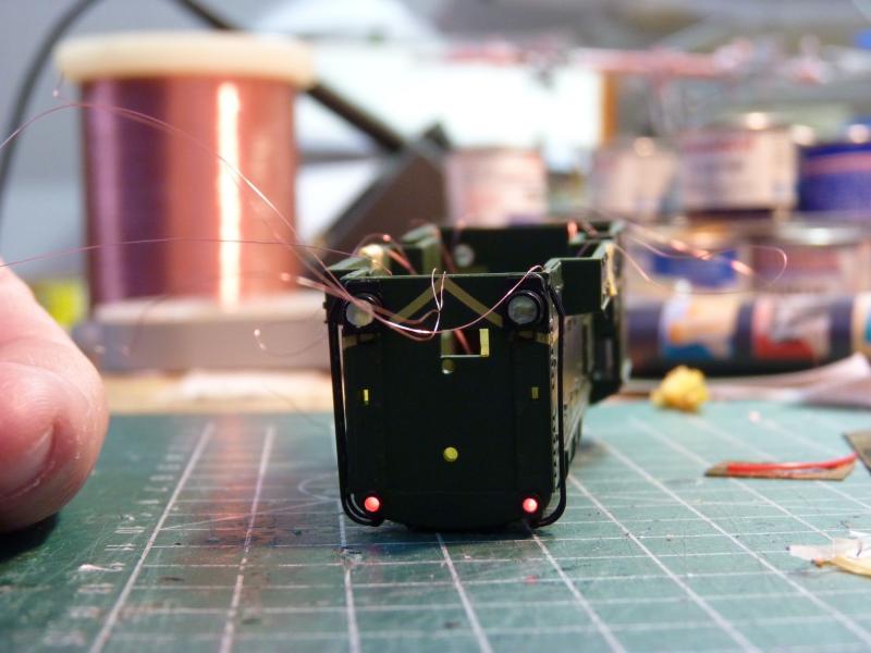

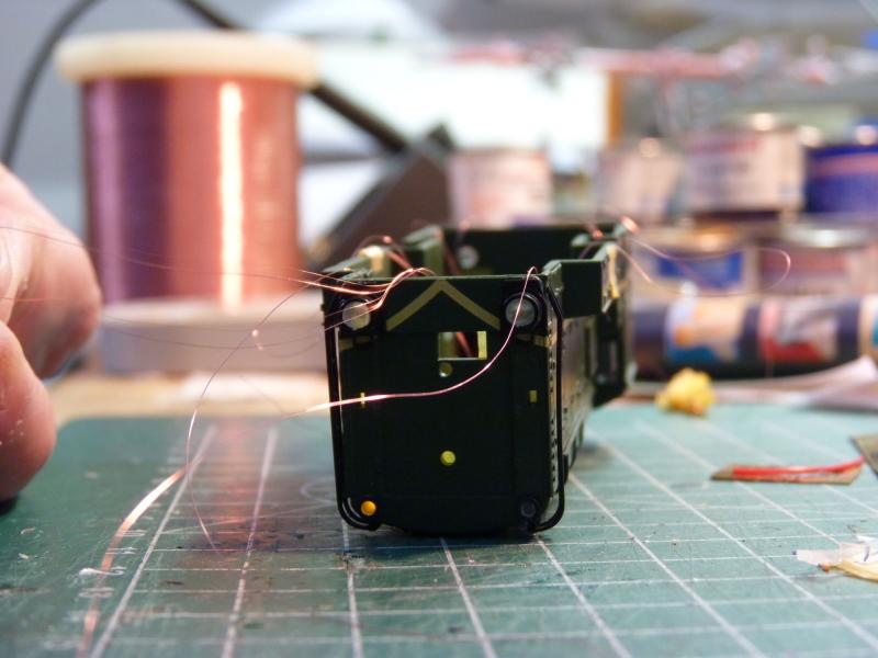

Vanochtend was de Kristal Clear dan droog, ik had redelijk wat aangebracht om zo
alles netjes te fixeren in de kap. De lichtgeleider of wat daar in dit geval voor door moet
gaan werkt netjes bij het rechter topsein en laat van zowel de rode als gele led
evenveel licht door, dat wordt lekker met omgekeerde L rijden als het zover is
Eén pitje bovenin, de onderste 2 werken ook al
die komen t.z.t. weer aan bod.
En twee nette sluitseinen die beide een gelijke hoeveelheid licht uitstralen, deze kant
van de loc is helemaal klaar voor de dienst
