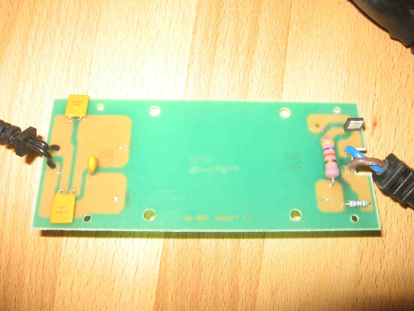

Nou, bij mij is de weerstand ook een keer doorgebrand. Dat gaf inderdaad geen grote problemen. Ik heb de trafo gerepareerd door een flinterdun draadje op de plek te solderen van de weerstand. De originele weerstand is moeilijk te krijgen. Als iemand er één heeft, hou ik me aanbevolen. Of de beveiliging nu afdoende werkt, weet ik dus niet. Ik gebruik de trafo voor de zekerheid niet zo erg veel. Alleen voor het programmeren van de decoders. Want mijn zelfbouwcentrale kan voorlopig althans niet programmeren. Er is wel een mogelijkheid in de software om dat in de toekomst toe te voegen.

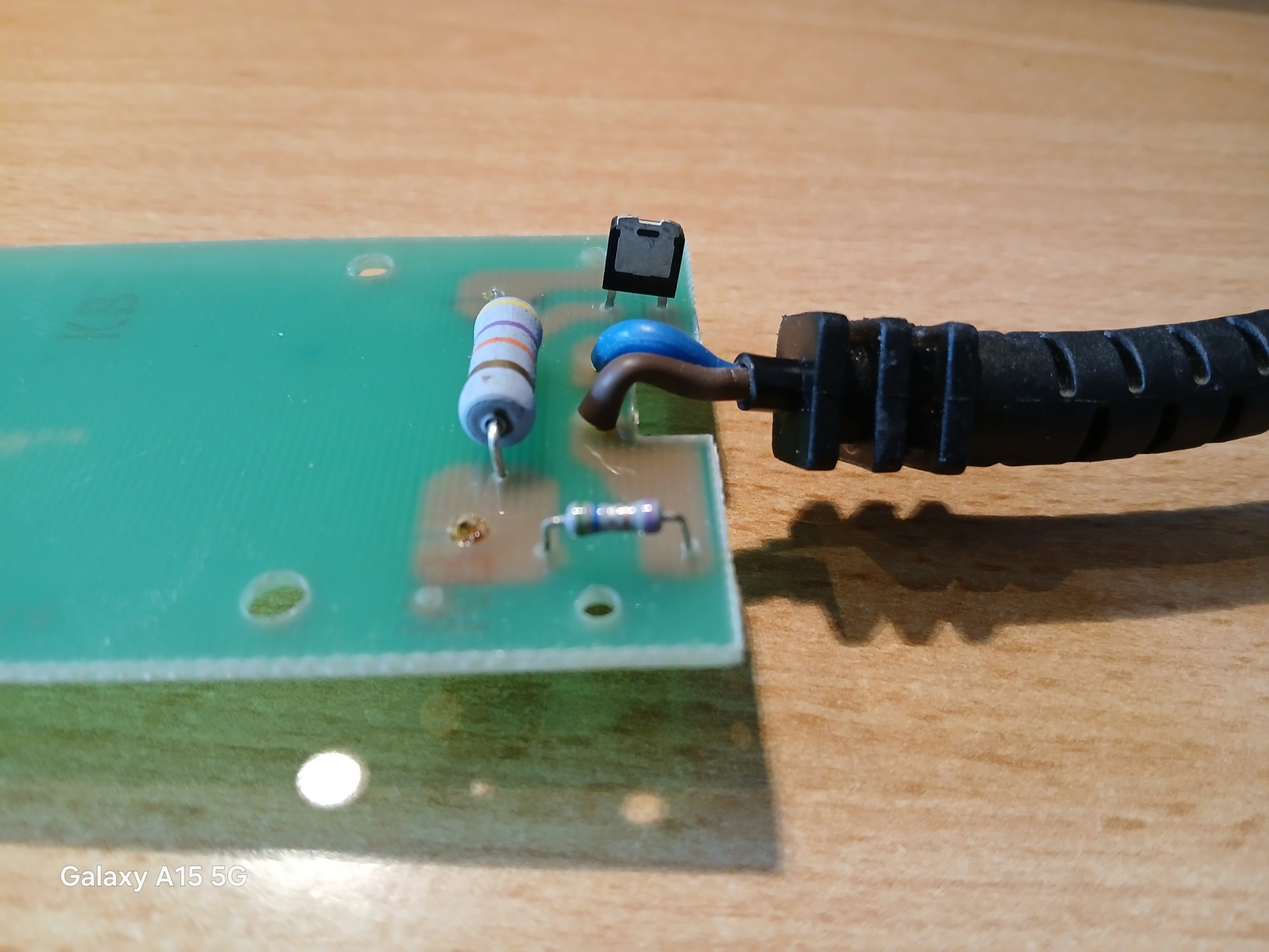

Even een vraagje in dit oude topic.
Ook mijn trafo heeft het begeven. Zojuist open gemaakt en nu blijkt dat de kleine weerstand oneindig hoog is.
Klopt het dat deze weerstand 0,56 ohm moet zijn? is nu 2 watt, maar een zwaardere met de zelfde waarde kan toch ook?
Laatst bewerkt op: 16 October 2024, 12:29:49 door Spoorrelais
Spoorrelais
Berichten: 571
Re: Roco trafo 10725
Reactie #47 Gepost op:
18 October 2024, 12:14:45 »
En de weerstand van 0,56 ohm uitgewisseld. De voeding werkt weer. Super blij.
Kosten € 0,75.

Als ik het goed begrepen (ik ben geen specialist) heb van dit hele verhaal is die weerstand bedoeld als een soort zekering en die fikt dan af bij een bepaalde stroom. Vervang je de originele weerstand door een die een hoger vermogen aan kan dan zal de boel wel werken, maar deze weerstand zal dan niet functioneren als veiligheid, waardoor je meer risico hebt dat iets anders affikt (elektronica of huis
Ik zou de trafo even niet gebruiken tot een van de elektronica experts alhier een oordeel hebben geveld. Werkende trafo is leuk, maar voorkomen is beter dan blussen

Het is een bepaald soort weerstand die minder spectaculair stuk gaat dan een gewone weerstand. Ben vooral benieuwd hoe belangrijk deze beveiliging is. Aan de secundaire kant zit ook nog een soort beveiliging?
En verder is deze trafo primair bedoeld als voeding van de 10764 versterker. Die heeft natuurlijk ook nog een snelle beveiliging in verband met kortsluitingen op de baan.

Als de weerstand een hoger vermogen heeft zal deze inderdaad later doorbranden.
Dat doorbranden is vooral een beveiliging als er aan de primaire kan een defect ontstaat, bijvoorbeeld in de trafo wikkeling. Dan doet de secundaire beveiliging namelijk niets.
Uiteindelijk slaat de automaat in de meterkast wel af, maar het is fijner als dat niet hoeft te gebeuren.
Een gewone weerstand zal eerst flink gaan roken, voordat deze doorbrand.
Jeroen.

Heb ook nog zo'n ding, momenteel niet in gebruik.
Lekenvraag:
Als er aan de primaire kant, dus binnen de voeding, wat 'misgaat' (gesuggereerd wordt primaire wikkeling) is dan niet de hele trafo aan gort? Dan zou vervanging geen zin hebben?
Aansluitend: ook op Duitse fora werd paar keer gemeld dat de weerstand doorging. Wat is daar de oorzaak dan van?

Als er in de trafo iets misgaat, is het inderdaad onherstelbaar en tijd voor een nieuwe.
De weerstand zal waarschijnlijk zo gekozen zijn dat 'ie bij normaal gebruik precies heel blijft.
Alleen de theorie en praktijk zijn nog wel eens verschillend. De weerstand kan dus door iets op het lichtnet mogelijk defect raken.
De secundaire polyfuse (zelf herstellende zekering) zorgt ervoor dat het primair heel zou moeten blijven als je secundair kortsluit.
En ook veroudering kan nog een rol spelen.
Jeroen.

Citaat van: rhberk op 20 October 2024, 11:51:26
Mooi zo! Waar heb je die weerstand vandaan?
Sorry voor de late reactie. Ik heb de weerstand gekocht bij Haltronics in Almere. Ze hadden er nog twee en die heb ik beide toen mee genomen.
