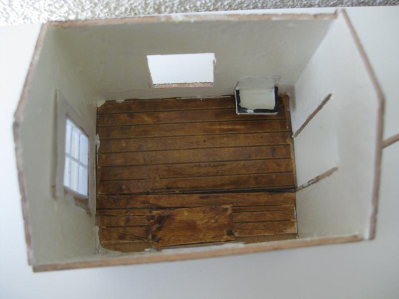

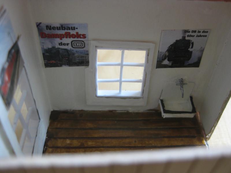

Via deze side wil ik ook eens laten zien wat je zo al met spoor nul kan doen. Het idee heb ik gehaald uit de 012 expres van december 2009. Dit gebouwtje is een weeghuisje wat je in de 20 eeuw bij veel fabrieks terreinen kon tegen komen. Zo wel voor het wegen van de lading van een vrachtauto als paard en wagen. Mijn bedoeling is dat de weegbrug tussen beton platen woord geplaatst of Klinker bestrating daar ben ik nog niet over uit en ook nog niet zo vermee. Doordat ik nu nog niet echt de ruimte heb om een spoor nul baan te gaan bouwen. Maar Op de spoor nul baan die ik wil gaan bouwen komt een Frisdrank fabriek van Sinalco te staan.
Het huisje heb ik inelkaar bebouwd met behulp van dunne hout wat voorzien is van planken imitatie wat te koop is bij Addie Modellbau.
De raamjes heb ik gemaakt uit profiel materiaal van Evergreen plastic. Verder heb ik in het gebouwdje een buro van hout gemaakt en de vloer ook weer voorzien van planken imitatie en deze vervolgens met eikenbeits geschilderd. De binnen muren geschilderd met Tamiya XF 2 White. De buiten kant geschilderd met Revell aqua color beige en de onderste rand met licht grijs aqua color eveneens van Revell. In de hoek aan de achterwand heb ik een wasbak gemaakt uit heel dun zink moet alleen nog een afvoerbuis onder komen en één kraantje.
De volgende wat ik nog moet doen is één raam aan de achterkant afmaken scharnieren op de deur. Als dat gebeurt is wil ik ook nog gaan kijken of ik iets van posters en iets van een tijdschift op het buro en lijsten kan neer leggen.

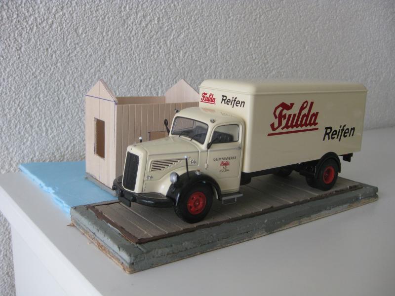

De weeg brug is gemaakt op een ondergrond van 6 mm dick mutiplex en daar boven op heb ik wederom plastic trips rondom gebruikt die 8 mm breed 1.6 dik . Deze moet de stalen rand voorstellen deze vevolgens met tamiya xf 64 rroest kleur geschilderd. Daarbinnen in van dunne linde hout plankjes gezaagd die 53,5 mm lang zijn en 7.5 mm breed deze geschilderd met revell aqau color beige en grijs voor gebruikt om het hout iets verweerd uit te laten zien.
Tot zo ver dit verslag hoeveel plezier je kan hebben met spoor nul
Laatst bewerkt op: 25 November 2012, 15:17:05 door Bert van Gelder

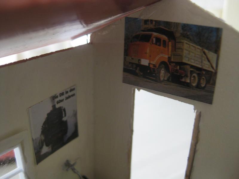

Hier volgt dan weer één foto van de bouw gisteren avond. Nu hangen een paar posters in het kleine kantoortje en de waterkraan is nu geplaats. Zo dat de medewerker mocht die toch vuile handen hebben zijn handen voortaan kan wasen in het kantoortje. Zo te zien heeft de medewerker voorliefde voor de Bahn i.p.v vrachtauto's of toch niet helemaal de toekomst zal het leren.
tot zo ver dit kleine verslag
Met groeten bernard
Laatst bewerkt op: 01 June 2011, 20:56:39 door bernhard

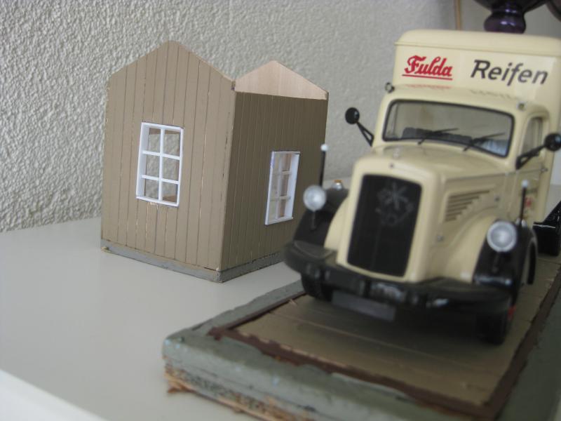

Inmiddels is er weer vanochtend die regen die met bakken uit de lucht kwam vallen weer even iets verder geknutseld aan het kleine gebouwdje,
Vrijdag 3 juni was ik even in een leuke knutselzaak voor kaarten te maken en daar zag ik een leuke kleine klok. Ik had meteen zo iets van die past mooi in het weeghuisje aan de wand. Dus gelijk maar meegenomen en vanochtend tegen de wand aangelijmd. Boven de deur meteen een kleine poster meer gehangen van een Henschel vrauchtauto die toen in de jaren 60 nog heel modern was.
Verder heb ik aan de achterkant van het weeghuisje ook al dankpannen geplaatst nu is mijn bedoeling om tegen het dak een klein lampje te plaatsen of een kleine led. Nadeel van een lampje is dat die na verloop van tijd kapot kan gaan en dan moeilijk is te vervangen. Een led lampje gaat veel langer mee alleen vind ik zo led lampje weer iets te vel licht geven of kan je deze tegen woordig ook met zacht licht krijgen. Wie kan mij daar in adviseren ook weet ik niet precies hoe je zo ledlampje aan moet sluiten.
Met vriendelijke groeten Aan alle modelspoor bouwers
Laatst bewerkt op: 05 June 2011, 12:43:42 door bernhard

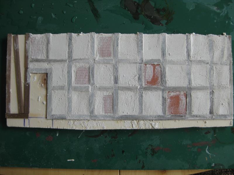

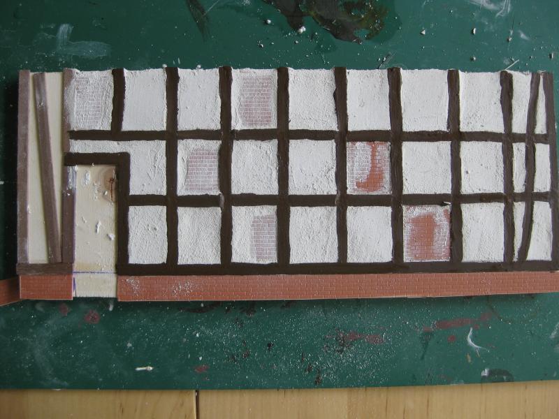

Zo nu weer even heel iets nieuws vanavond begonnen met de bouw van een vakwerk schuur .Hier heb ik gebruik gemaakt van 6 mm dik multiplex . Vervolgens reepjes dun hout gebruikt voor de vakwerk. Deze vervolgens met hobby lijm vast gelijmd op het multiplex. Daarna met voegspul de vakjes allemaal in zitten te vullen. Daarna met tamiya verf XF 2 zitten in te kleuren en de balken met Revel bruin leer geschilderd.
Het is een experiment of het tot een goed eind resultaat gaat worden weet ik nu nog niet. Een en anders staat over dit proces beschreven in het extra nummer van 012 express wat over de PAJ modelbouwgroep gaat.
