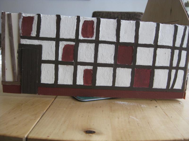

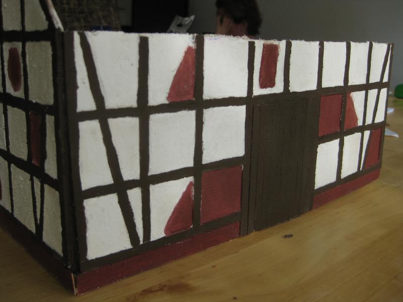

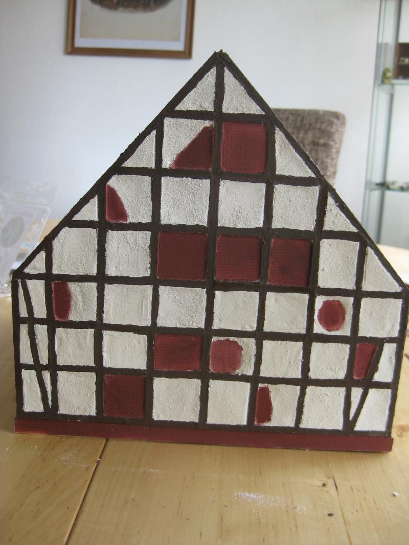

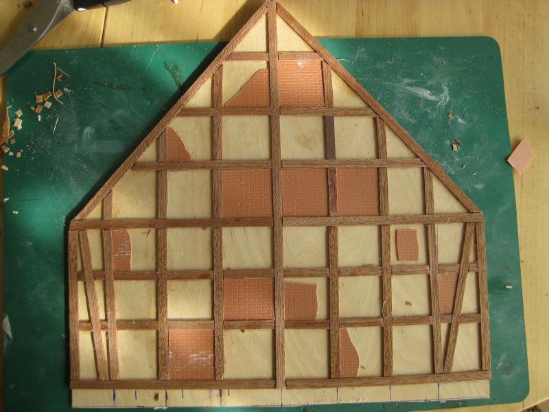

Hoi Spoor vrienden.
Zo afgelopen pinkster weekend niet stil gezeten weer even verder gebouwd jammer genoeg is mijn materiaal nu op. Maar het vakwerkschuur is toch weer iets verder gekomen en heb ook gelijk één zijmuur even iets veranderd. Inmiddels zijn de twee zijmuren en voorkant tegen elkaar gelijmd en vormt dan ook al een klein beetje de schuur. Aankomende weekend hoop ik de achtergevel klaar te hebben. Zo dat het gebouw helemaal dicht is.
tot de volgende kleine bouwverslag.

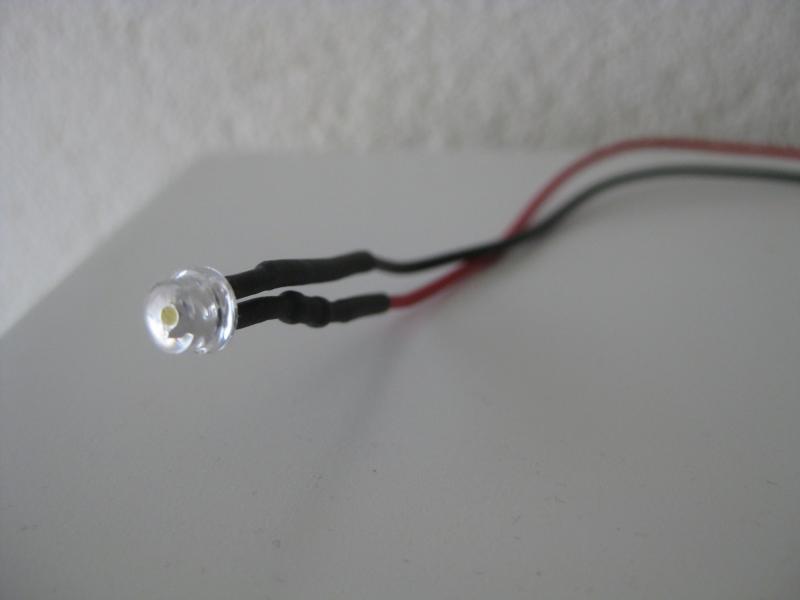

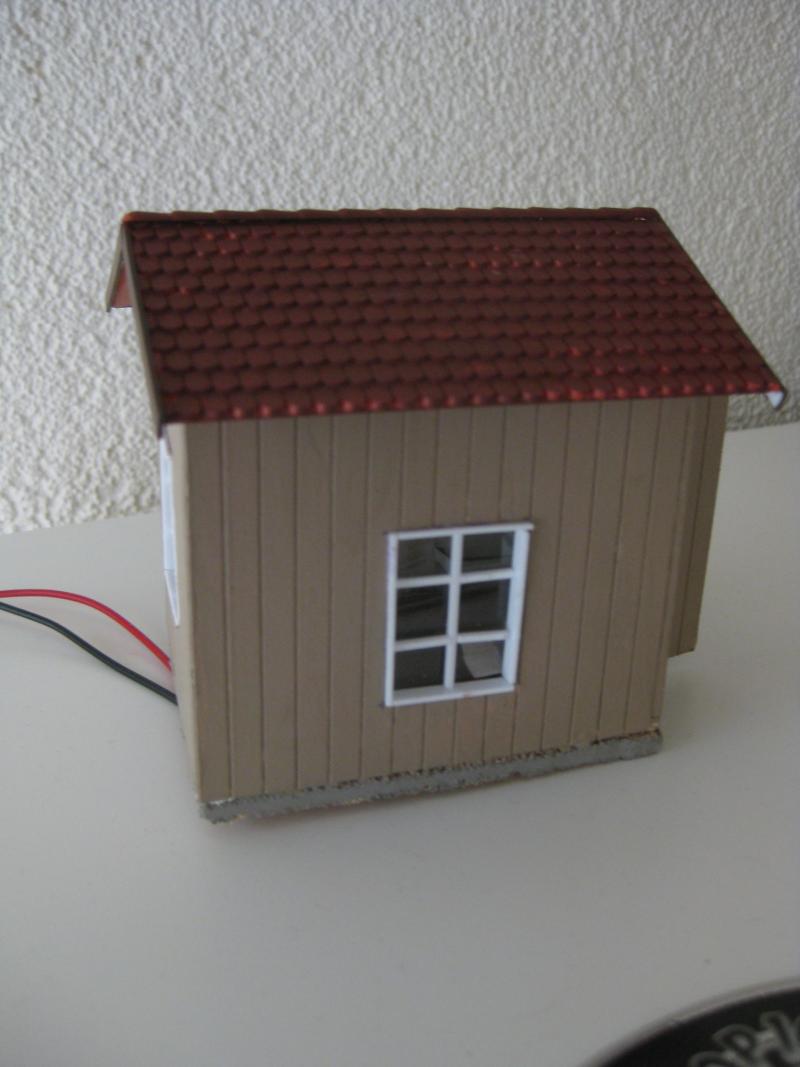

Hoi spoor vrienden.
Tijdens het pinksterweekend ook nog even mijn kleine weeghuisje verder afgemaakt. Het huisje is nu tevens voorzien van Led verlichting en gelijk is het huisje van een dak voorzien zo dat de medewerker nu droog zit. De led verlichting zit in een zakje van 10 stuks prijs 9,95 euro verkrijgbaar bij Modelbouwcentrum Hilversum.
Zie foto's
tot zo ver dit kleine berichtje

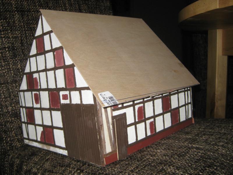

Hoi Spoor vrienden,
Zo nu weer even een kleine foto update van de bouw van de boeren vakwerk schuur. Waar ik dit weekend mee verder ben gegaan Nu zijn alle wanden af en inmiddels tegen elkaar gelijmd. Daarna even aan de achterkant een stukje dak er opgemaakt. Het dak ga ik bekleden maar daar kom ik nog wel op terug in een kleine verslag. Maar eerst ga ik vanaf Maandag even een kleine week heerlijk vakantie houden in Wenen om even heerlijk uit te rusten naar een drukke en zwaare periode voor mij en mijn vrouw samen

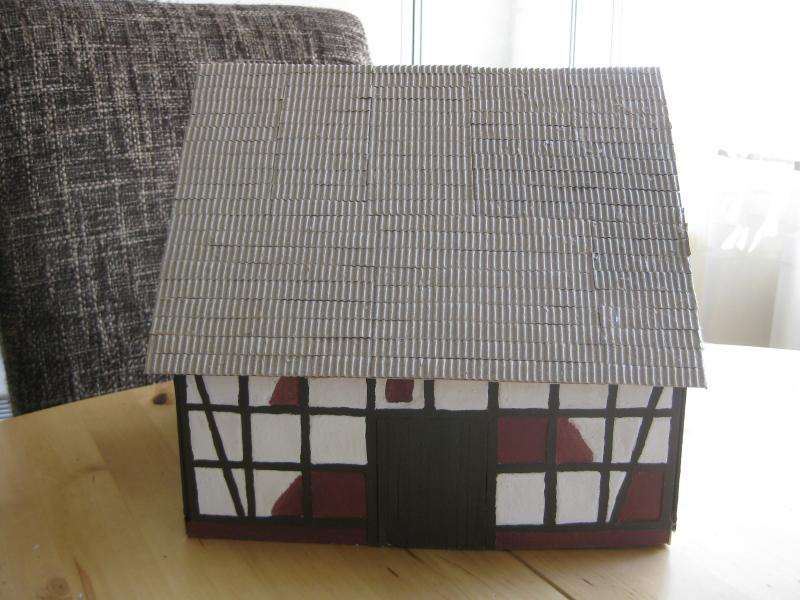

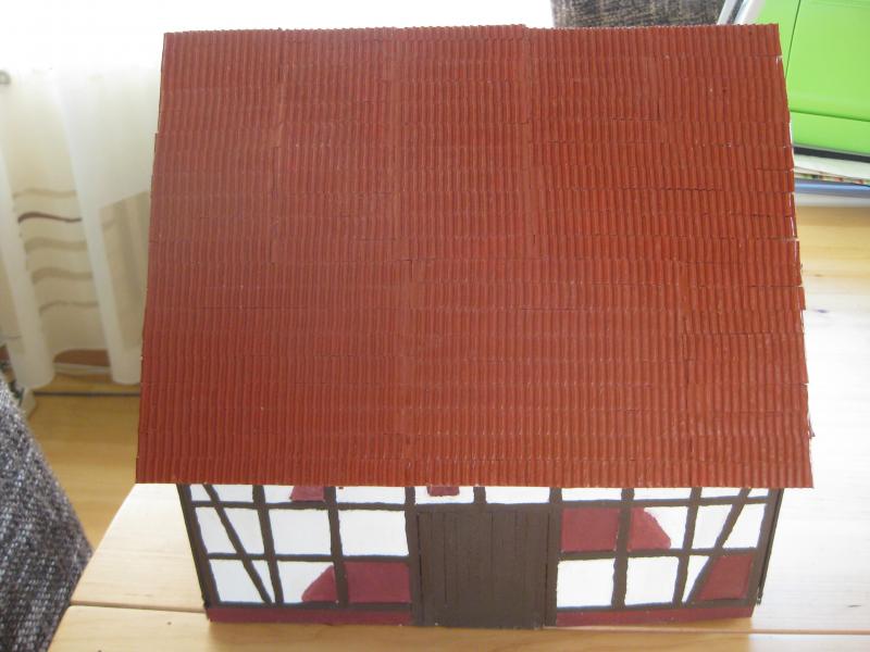

Hoi modelspoor vrienden,
ZO hier weer even een klein update van de bouw van de schuur. Op dit moment heb ik aan 1 kant bezig geweest met het dak. Het dak heb ik eenvoudig gemaakt uit oude kartonen dozen die ik gewoon heb gehaald bij een superwinkel. Vervolgens het karton in strookjes van 1 cm breed op het dak gelijmd en daarna met decorfin verf in de juiste kleur geverfd. Keur van Decorfin is Engelsrood nummer 339
De andere kant van het dak moet nog op de zelfde manier gebeuren maar als het dak helemaal klaar is dan heb je wel een mooi resultaat. Bovendien valt de kosten van de schuur redelijk mee de totale prijs van de schuur met het materiaal wat ik gebuikt heb is niet meer dan 32 euro plus de verf. En dan heb je uiteindelijk weer een leuk gebouw voor spoor nul waar je langetijd plezier van kan hebben.
groeten bernard

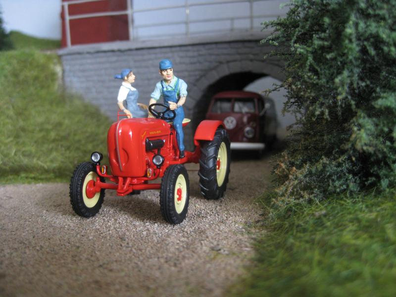

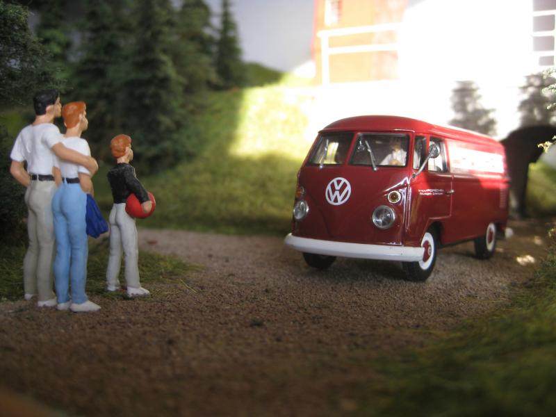

Hoi Spoor liefhebbers,
Zo nu weer even iets anders dan een bouw van een vakwerkschuur, Een paar leuke foto's van mij nieuwe aanwinst voor op mijn spoor nul modulles. Een Porsche Junior traktor met twee schuco figuren er op. Daarachter een Volkswagen pijlbus of terwijl de T1 met de opschrift Porsche Kundendienst.
Voor de liefhebbers van geschiedenis is de Porsche Junior vanaf 1956 t/m 1963 gebouwd totaal 125.000 stuks .
Deze leuke traktor heb ik voor een leuk prijsje gekocht wij de Firma Wentink in Arnhem voor 19,95 euro Elders kost de zelfde schaalmodel 25 euro. Van dit model hebben ze er nog 1 staan.

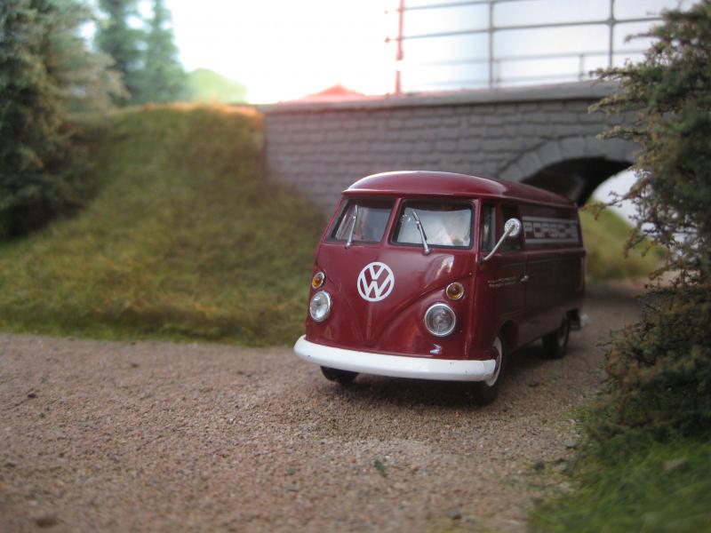

Hoi Modelspoor liefhebbers,
Zo dan nu natuurlijk nog even een foto van de VW T1 of terwijl de VW Pijlbus zo als de transporter ook wel genoemd werd. van dichtbij met de porsche kundendienst als opschift op zij. Het model is van Minichamps persoonlijk vind ik zelf dit de beste schaalmodel wat te koop is van de pijlbus . In 1949 werdt het idee van een transporter aangedragen door Ben Pon de T1 is gemaakt tot 1969.
daarna kwam de T2 waarvan de eerste de richting aanwijzers vlak boven de bumper had zitten en die later weer een wijziging kreeg met de richting aanwijzers net onder het ruit. Dit model liep vervolgens weer tot 1980 Daarna kwam de T3 die vervolgens de laatste Volkswagen bus was met de lucht gekoelde motor achterin.

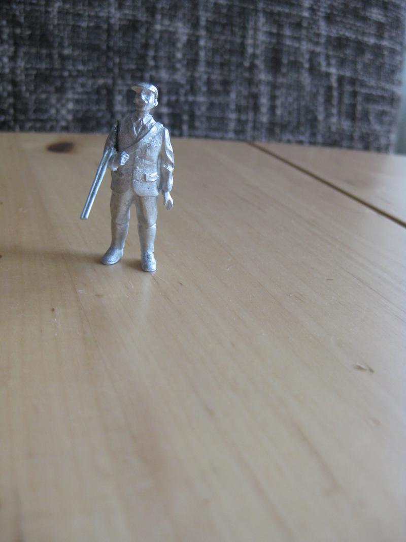

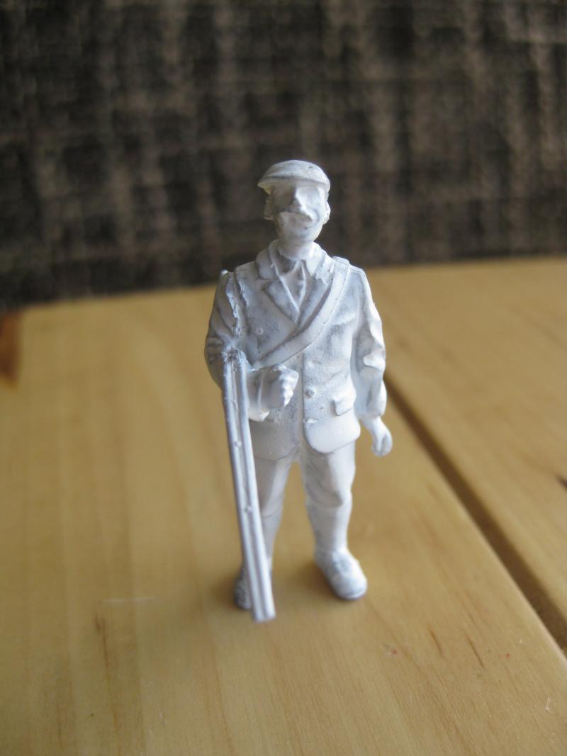

Hoi Spoor nul liefhebbers,
Zo hier dan nog een klein berichtje dit maal van een 1/43 figuurtje van Phoenix die ik op mijn modules plaatst als één boswachter.
Het Phoenix figuurtje is op de tweede foto in auto primer gezet voor dat ik de juiste kleur aanbreng.
Phoenix is leverbaar via Piet Peetoom
Tot zo ver dit verslag
Zo dit is dan het laatste berichtje van het schilderen van het Phoenix figuur . Ik heb voor het uniform kleur groen gekozen van Vallejo nummer 70967 Olive Green voor de laarzen heb ik tamiya xf 049 gekozen eveneens voor de geweer riem. Geweer kolf Tamiya XF 64. Huidkleur van Revell Aqua color
tot zo ver dit kleine verslag om te laten zien hoeveel je plezier kan hebben van het schilderen van een spoor nul figuurtje
groetjes bernard

Ziet er goed uit. Gelukkig is het geen echt geweer

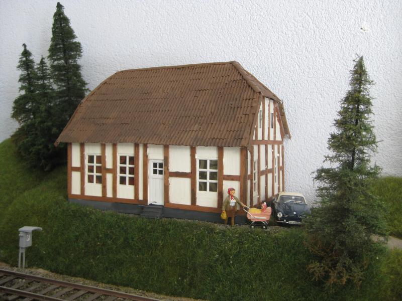

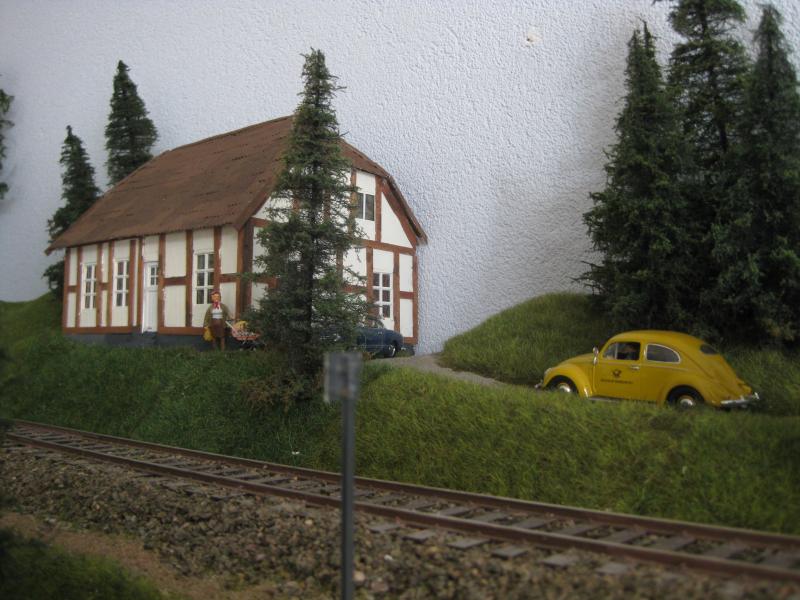

hoi spoor vrienden.
We gaan gewoon weer even verder onder een nieuwe naam bernhard67 naar dat mijn oude pc gecrast is ben al mijn gegevens kwijt.
Maar goed nu was het dit weekend weer prefect weer om weer even iets te knutselen wat ik dan ook gedaan heb. Dit keer een vakwerkhuisje wat ik op de zelfde mannier gebouwd heb als de vakwerk schuur. Zo was ik beide dagen weer lekker bezig met 08 mm multiplex , Decor fin verf van Talens en voor het dak Aqua verf van Revel nummer 381 bruin mat Vandaag bezig geweest met het dak wat ik wederom gebruik gemaakt heb van oude dosen die ik in dit geval van de Boni vandaan komen. In dit geval is de doos gebruikt voor kersen. Ik ga zo doos helmaal uit elkaar trekken en vervolgens hou ik alleen de fijne geribelde kant over die ik goed kan gebruiken voor het dak . waar ik reepjes van 1 cm breed maakt en die vervolgens op het multiplex van 08 mm lijmt. Het helegebouwdje is inelkaar gezet met hobby lijm die ik bij de Pipooos vandaan heb.
tot zo ver dit kleine verslag van een weekend knutselen aan een spoor nul gebouwdje

ziet er erg mooi uit.
je zou er bijna een vakantie gevoel bij krijgen

Hoi Theokersten,
Nou dat is ook precies de bedoeling wat ik aan het bouwen ben om een soort vakantie gevoel te krijgen. Als ik voor mijn module bakken sta
