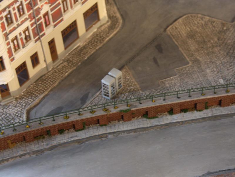

Over bouwtempo gesproken... dat ondervind hevige hinder door de Sportzomer. Toch links en rechts nog wat tijd gevonden voor kleine voortgang. Begonnen aan de bouw van de Artitec telefooncellen die ik onlangs gekocht had. Vraagt nogal om nauwkeurigheid, zeker het verlijmen van de messing delen is erg lastig. Hoop dat de afwerking goed gaat lukken, met name het glas met decals, ben benieuwd. Ook heb ik de straat nu geschilderd met plakkaatverf en dat ziet er een stuk beter uit. Nu kan ik aan de afwerking beginnen, de trottoirbanden opnieuw schilderen en wegmarkering. Gr.Martijn
