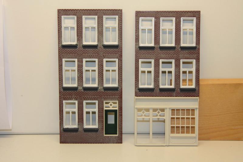

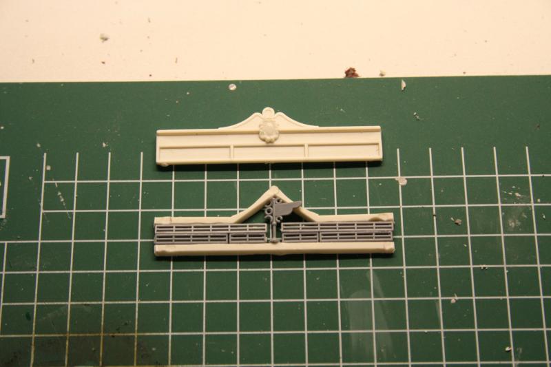

Iedereen weer bedankt voor de reacties en info. Inmiddels ben ik begonnen aan de bouw van Holland Scale nr.5, het café de Engel. Ik ga er een dubbel pand van maken, de achtergevel word weer als extra voorgevel gebruikt. Deze 2e gevel zal ik in een schuine hoek plaatsen zodat er twee hoekpanden ontstaan. Ervoor straks een brede stoep waar wat terras op geplaatst kan worden. Omdat een daklijst voor een 2e gevel ontbreekt heb ik er zelf een extra gemaakt, type vrije fantasie. De vorm in de gietboom waar de originele daklijst in zat kon ik daarvoor mooi gebruiken als opzet. Uit wat overgeleven materiaal van andere bouwpakketjes kon ik wat aardigs in elkaar flansen. Het grijze styreen word nog wel wit geschilderd. Wat foto's;

Mooie zelfmaak gevel

Dat ziet er heel goed uit!
Ik ben toch wel erg nieuwsgierig hoe dit eruit gaat zien.
Veel succes en we zullen de updates wel zien.

@ Jarno, nee het is geen zelfmaak, het word wel zelfverbouw, merci.

Helaas vandaag niet al te veel tijd gehad maar dan toch wel wat kunnen doen aan de bouw van het Holland Scale café. Bij nader inzien maak ik er toch geen hoekpand van maar wel twee panden naast elkaar. Zie foto.
