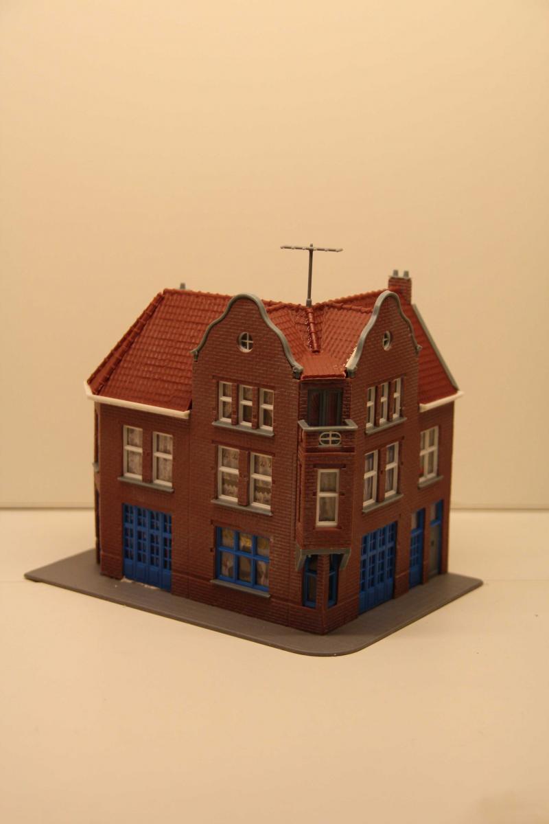

Vandaag Kibri 8315 "aan de Korenmarkt" verder in elkaar gezet. Leuk nederlands gebouw. De afwerking -weathering- volgt nog. Ik moet nu echt nauwkeurig gaan denken over hoe ik het hele "gebied" ga inrichten. Nog hooguit één of twee extra gebouwen en dan kan de aanleg van straten, trottoirs, groenvoorziening, detaillering, aankleding etc gaan beginnen. We zullen zien...

Mooie update Martijn en het gebouw ziet er stoer uit! :)
Zelf heb ik lang getwijfeld om zoiets mee te nemen maar ik wacht nog even. Ik wil eerst van Kibri raadhuis Leer zien te krijgen.
Ga zo door en ben benieuwd naar de weathering.

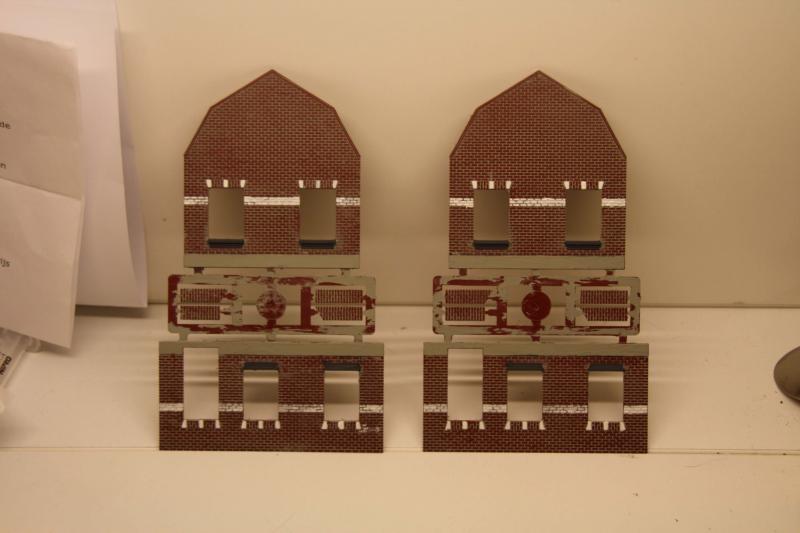

Vandaag een stukje muurplaat gevoegd volgens de methode van Marco, dus met kleurlatex. En dit is prima bevallen kan ik zeggen! Heb de kleuren tarwe en zwart gemengd tot een licht grijze kleur. Deze op een muurplaat van Vollmer die ik nog had liggen aangebracht. Half uurtje gewacht en de latex verwijderd. De voegen bleven mooi vol zitten alleen vond ik de zweem die overbleef op de bakstenen wat te dik.
Daarna ben ik begonnen aan het plattelandshuis van Holland Scale. Dezelfde methode voegen met kleurlatex toegepast alleen minder dik aangebracht en direct na een kleine 10 minuten de latex van de bakstenen verwijderd. Dit is voor mij de ideale manier. De latex plakt werkelijk perfect in de voegen en als je niet te lang wacht met verwijderen dan blijft er weinig zweem over op de gevel. Daarna de nog wat overig schilderwerk verricht. Morgen kan het kitje in elkaar gezet worden. Marco bedankt!

« Reactie #129 Gepost op: 11 February 2012, 22:30:47 »
Niks te danken hoor.
Je hebt het zelf gedaan. (y)
Het ziet er goed uit!!

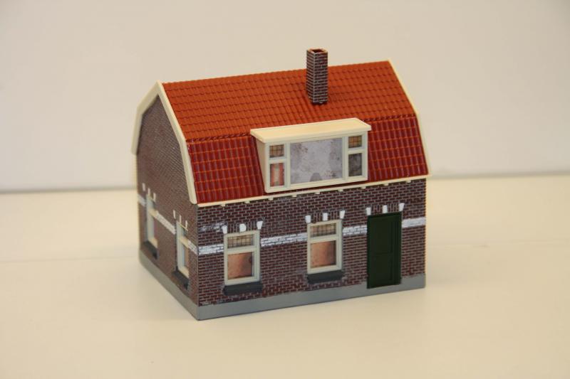

Goede avond!
Vandaag verder gegaan met de afbouw van het typisch nederlandse plattelandshuis van Holland Scale, ondanks dat het op dit forum in menig draadje voorkomt laat ik toch nog even een foto zien (nog meer op Flickr). En wel vanwege de toegepaste voegmethode. Deze keer met flits genomen wat het resultaat wat zichtbaarder maakt. Ik ben er in elk geval uitermate content mee! Overigens zal dit gebouwtje uiteraard ook nog een final weathering ondergaan tzt.
Marco, Jeroen en Antal wederom dank voor jullie reacties en tsja obb70, je hebt wel een heel dik punt... daar had ik zelf nog niet zo bij stilgestaan. Ondanks dat ik inderdaad gestuurde ontkoppelaars wil gaan gebruiken is dat bij nader inzien niet echt handig zo. Dit verdient heroverweging, kom ik op terug.

« Reactie #134 Gepost op: 12 February 2012, 20:07:26 »
mooi huisje is het geworden (y)
mvg Jarno
