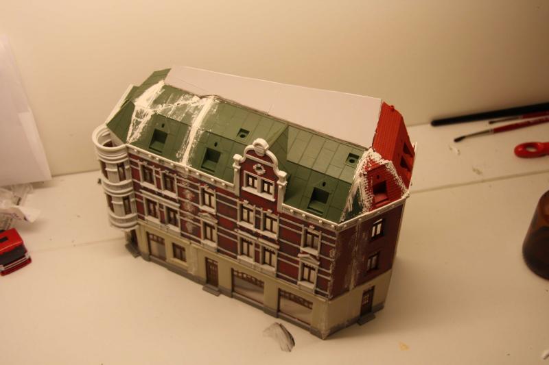

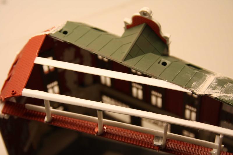

Vandaag weer tijd gehad in de vroege avonduren om wat werk te verrichten. Begonnen aan het dak van de Kibri kit. Met de dremel de daken uit de kit (dus ook het dak van het meegeleverde duitse pand) tot wat puzzelstukken gezaagd en gevijld. Styreen afval aan de binnenkant als versteviging aangebracht. Het geheel laat ik nu drogen. De volgende keer ga ik de kieren en open plekken opvullen en het gehele ontstane dak donkergrijs schilderen, maar nu eerst goed laten drogen.

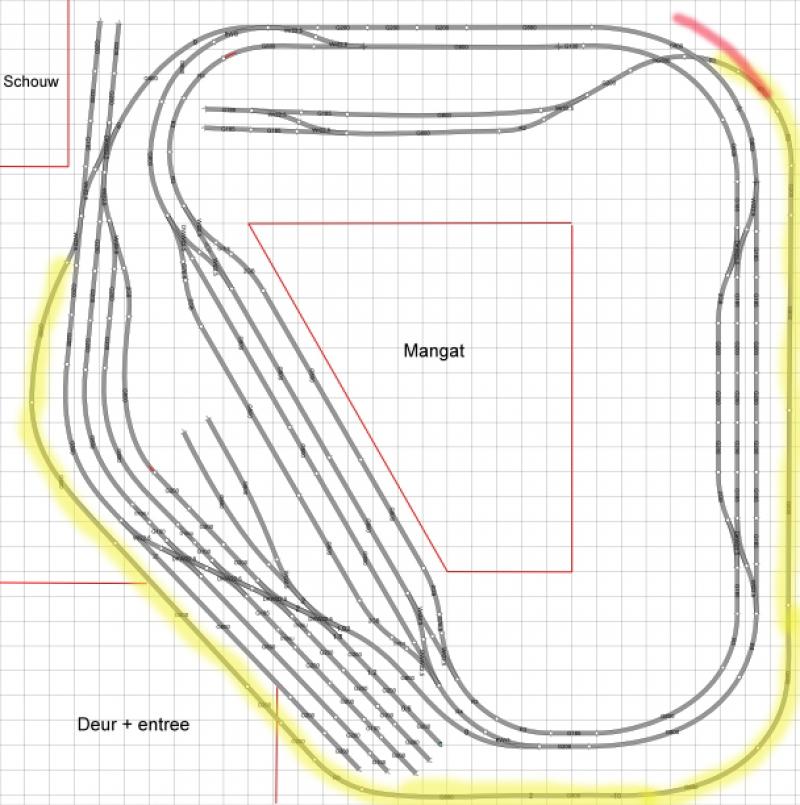

Dan heb ik besloten om mijn baanplan definitief niet meer te wijzigen. Ik heb de afgelopen tijd weer menig uur gevuld met tekenen en puzzelen in anyrail. Maar hoe ik ook schuif met CS of rangeerterrein, blijkbaar had ik voor deze ruimte -binnen de door mijzelf gestelde criteria- toch wel al de beste opties te pakken. En ik wil ook niet blijven hangen in eindeloos denken, schetsen en uitwerken van "iedere dag iets anders".
Foto's van de Kibri kit en het baanplan. Het geel gearceerde spoor is niet zichtbaar (diesellijn naar industrie op -10CM) en de rode veeg word in de toekomst de wissel naar het schaduwstation op -20CM -maar dat is nog ver weg-.

Gezien het baanontwerp, ziet er fantastisch uit. erg mooi ontwerp

Heren bedankt voor de reacties. Jeroen, ja lol, ik ben er nu mee gekapt en echt definitief, je blijft gewoon aan de gang, bedenk iedere keer weer andere spinsels die dan uiteindelijk weer de prullenbak in gaan, enfin nu stop en voortgang. Dus vandaag verder gegaan met het kibri gebouwtje, heerlijk kunnen prutsen vanavond. De voortgang van vandaag in foto vogelvlucht....

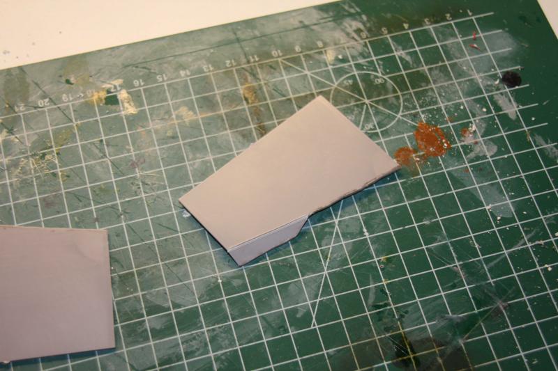

Foto 1; Met afval styreen uit andere kits een "constructie" maken waarop het "platte" dak kan rusten. Het oogt rommelig en misschen zelfs zwak maar eenmaal verlijmd is het resultaat verbluffend stevig.

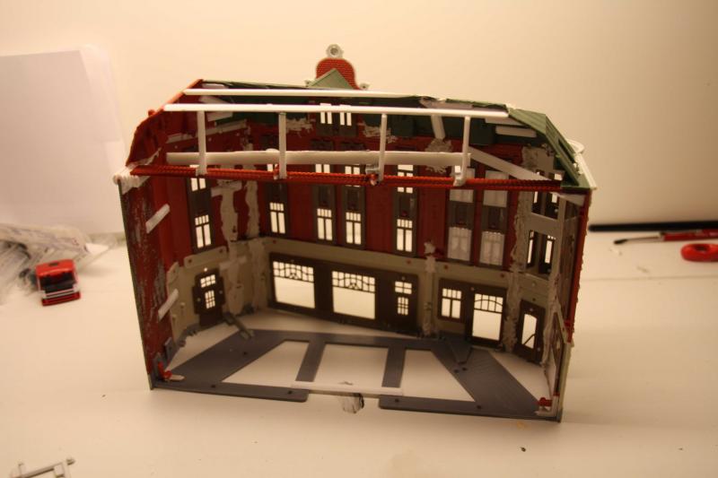

Foto 2; het achteraanzicht van het gebouw. Halfreliëf uiteraard. De binnenkant is één grote rommel maar het gaat mij dus gewoon om het resultaat wat de ogen straks gaan zien.
Foto 3; De top van het dak gemaakt van grondplaten uit eerdere Auhagen kits. Op maat snijden, vijlen en verlijmen.

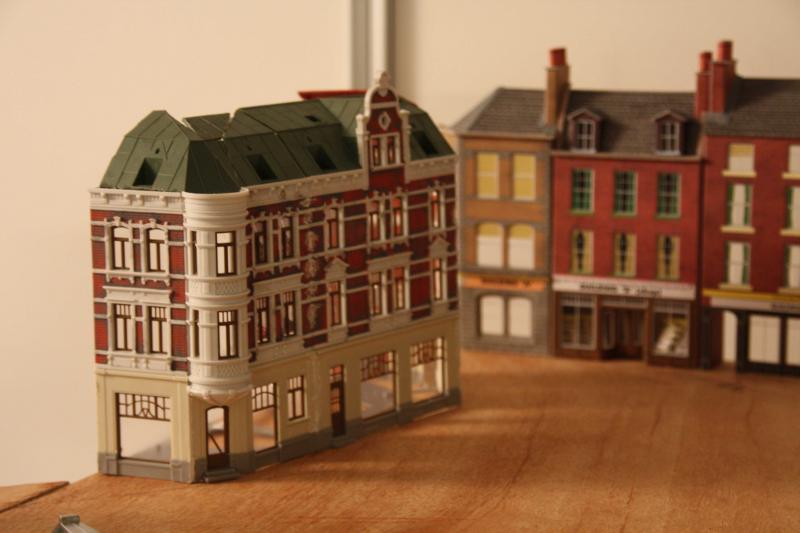

Foto 4; het eindresultaat van vandaag. De spleten en openingen in het dak heb ik ook aangepakt, het platte dak ligt nu verlijmd, na droging zal ik ook hier weer afwerken. De truuk voor mij is eigenlijk dat wat je doet gewoon de tijd geven om goed en solide te laten drogen (na de foto wat licht gewicht op het dak geplaatst).

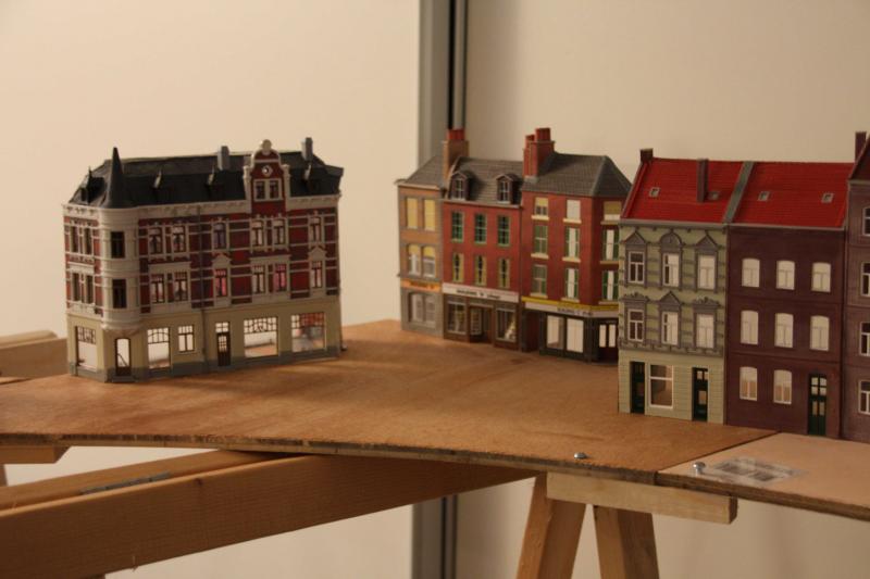

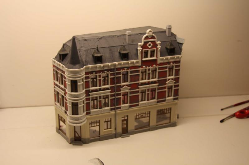

Vandaag weer eens tijd gehad te werken aan het Kibri gebouw. Het is nu, op een flinke weathering beurt na, af. Ik ben niet ontevreden over het resultaat. Het ziet er met het natuurlijke oog beter uit dan op de foto's (op foto vind ik de afwerking zelfs ronduit beroerd) en dan heb ik het met name over het dak. Ga nog wel de dakkapellen in dezelfde kleur als het dak schilderen en wat ruwe randen op het dak voorzien van afwatering/drainage. De etalages op de begane grond krijgen nog een interieur uiteraard.

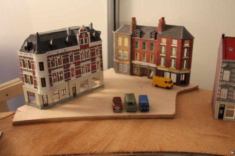

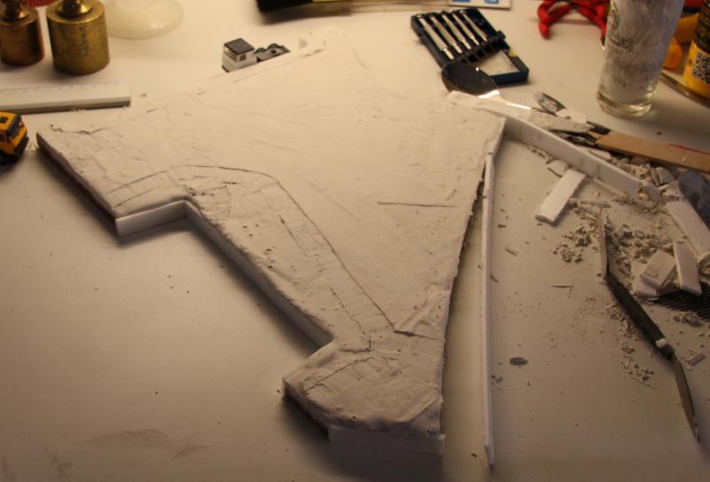

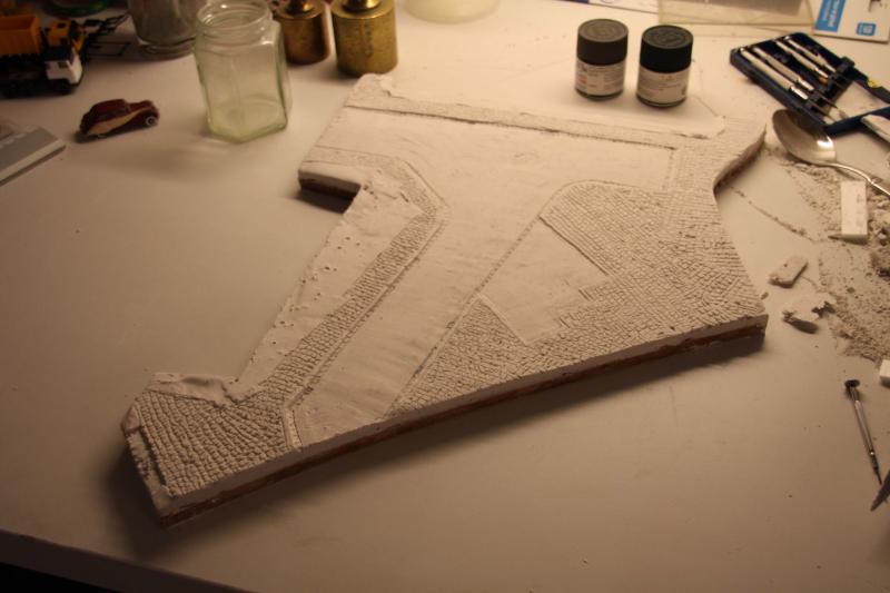

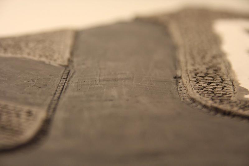

Begonnen met de "aanleg" van een plein. Een houten plaat op maat gezaagd, met een soort dikke foam een mal gemaakt en daarin +/- 4mm modelgips aangebracht. En dat is nu zo'n dikke 36 uur geleden. Ik had er op gerekend dat vandaag de gips geheel gedroogd zou zijn echter het voelt nog erg vochtig aan. Is dit normaal? Het hele plein, dus stoepen, wegdek en "parkeerterrein" wil ik met kinderkopjes inkrassen. Maar nu komt de vraag, wanneer kan ik met dat inkrassen van de kinderkopjes beginnen, moet de gips kurkdroog zijn uitgehard? Ik heb het gevoel dat ik bijv vandaag wel het reliëf kan aanbrengen (stoep, wegdek) maar omdat het gips nog niet droog genoeg is moet wachten met het uiteindelijke inkrassen, wat is wijsheid?
Ter illustratie;

Hoi Martijn.
De onder liggende foam plaat zelf,neemt vrijwel geen vocht op uit het gips.Het zal grotendeels via de lucht drogen.
De droogtijd is daar afhankelijk van.
Ben benieuwd naar het resultaat.
Groet,Marco.
ps,Ik lees verkeerd,maar hout werkt nagenoeg het zelfde.

@Marco; klopt natuurlijk wat je zegt. Ik heb overigens voor de hechting van het gips het hout eerst ingesmeerd met houtlijm, maar dat heeft niet veel met het drogen te maken natuurlijk.
@ddv; dank je. Af is het nog niet. Heb een setje dak accesoires besteld en als dat binnen is kan ik nog wat accenten aanleggen.
@Antal; komt 'ie weer;

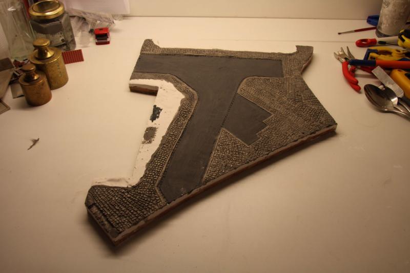

Zoals eerder vandaag beschreven schrok ik eigenlijk een beetje van de "vochtige" staat van het gips vanochtend. Maar goed deze verregende 2e paasdag was natuurlijk uitermate geschikt om vooral toch maar verder te gaan. En dat is me eigenlijk ook niet tegen gevallen. Het gips liet zich toch aardig goed inkrassen. Het was een heel werkje maar ik vind dit toch wel de mooiste vorm van model geven aan bebouwing. Een volgende keer neem ik wel een ander soort gips dan deze Knauf Modelgips want deze werd toch wel akelig snel hard direkt na het mengen. En zo zijn er nog wel een paar kleinigheden die ik anders zal doen een volgende keer.
Martijn
Het inkrassen;
Na een eerste schilderbeurt;
De ronding van het oude wegdek;
