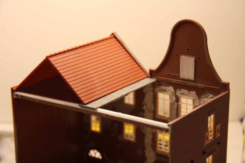

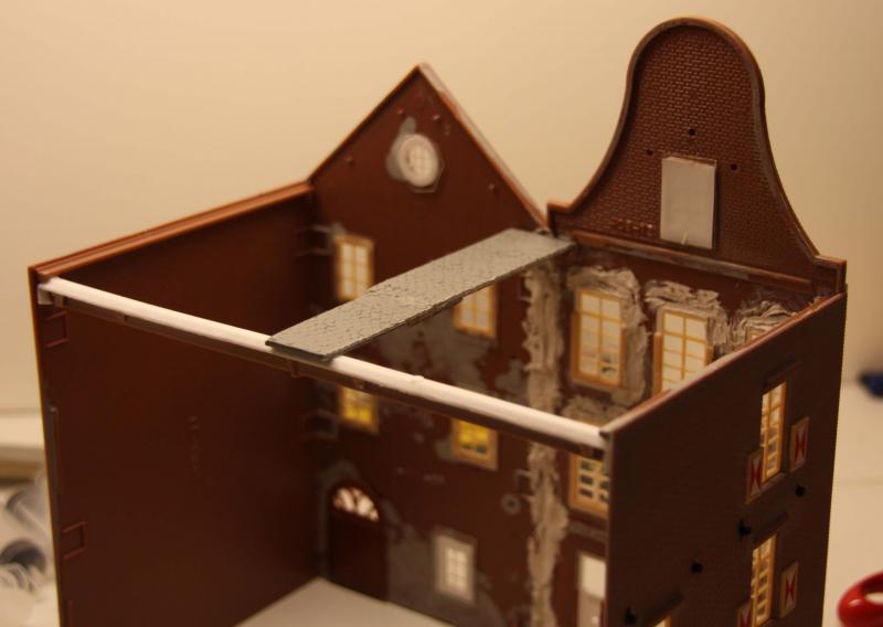

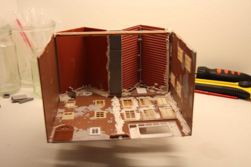

Vandaag er maar weer eens voor gaan zitten -met heul veul plezier!-. Op verzoek van Antal wat uitleg over de daken voor de Faller verbouw. Het mooie van "afval" is dat veel ooit wel eens van pas kan komen. Ik gooi dan ook werkelijk niets weg, zelfs wat als onbruikbaar styreen oogt berg ik op. Bij de afbouw van het dak van deze Faller 130992 kit heb ik een dwarsbalk gemaakt. Twee stukken styreen (lekker stevig) op elkaar bevestigd en tussen de muren bevestigd. Tegen de voorgevel een klein dwarsbalkje bevestigd waarop de goot tussen de twee daken bevestigd is. Deze goot heb ik uit een grondplaat gesneden (ik gebruik zelden de grondplaten van gebouwen), dit geeft meer dan voldoende ruimte om de daken op te laten rusten en oogt ook nog eens goed. Het originele dak past natuurlijk prima in elkaar. Het eigen gemaakte dak op maat gesneden en met behulp van afval styreen mooi kunnen bevestigen. Met snel drogende muurvuller alle kieren afdichten (dit vind ik een prima methode al ziet het er wel "messy" uit aan de binnenkant). Het voordeel van de muurvuller bij het bevestigen van de daken is dat het ook nog eens extra hecht.

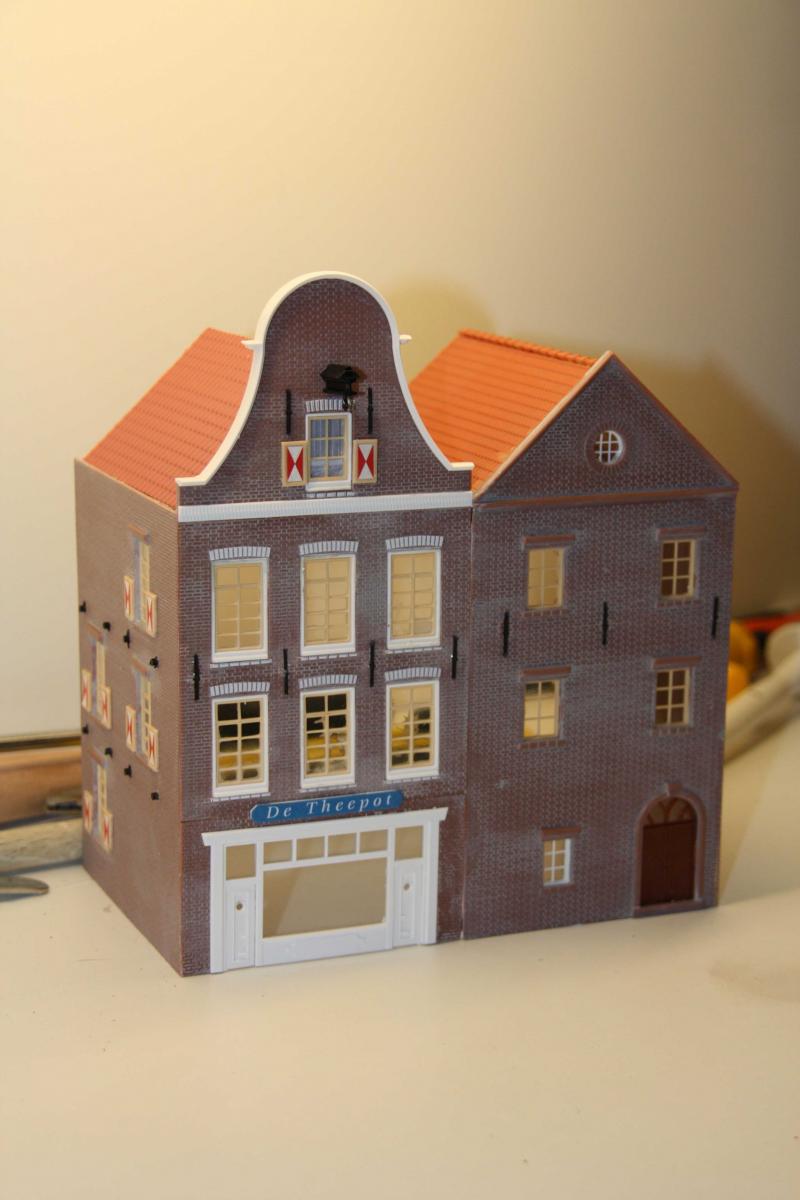

En het voorlopige eindresultaat. Het pand links word een thee mutsen tent en het pand rechts zal iets van een café of Irish Pub worden. Maar dat is voor latere zorg evenals de bedekking van de binnenkant van alle kozijnen en natuurlijk een uitgebreide laatste weathering beurt;

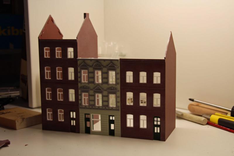

Dan ben ik vandaag ook begonnen aan de bouw van het bouwpakket Auhagen Schmidtstrasse 13-15. Wederom niet volgens tekening. Eén gevel laat ik er tussen uit omdat de kleur geel me werkelijk niet bevalt. Ergens anders op de baan zal ik daarvan ooit een winkel maken;

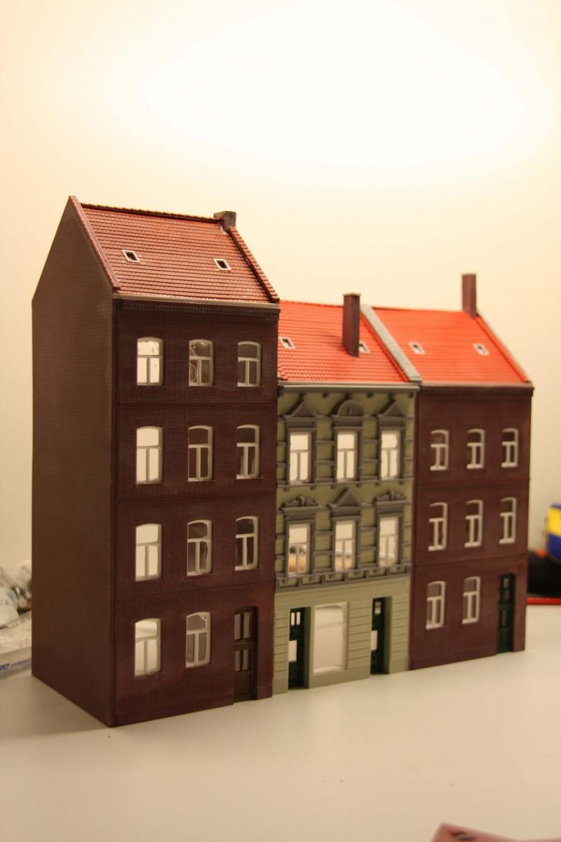

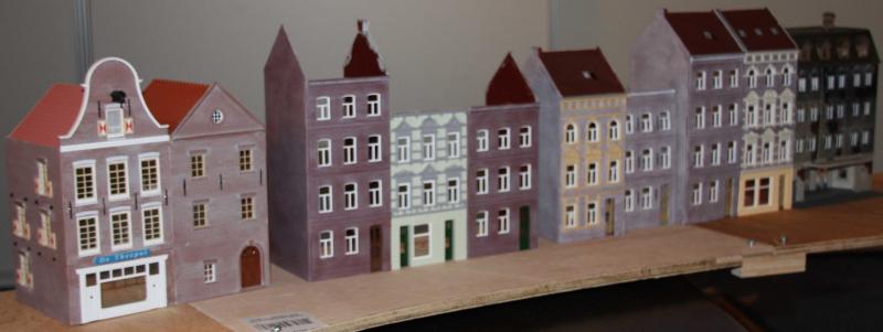

En tot slot even een overzicht van het rijtje huizen op dit moment. Dat was het weer voor vandaag.

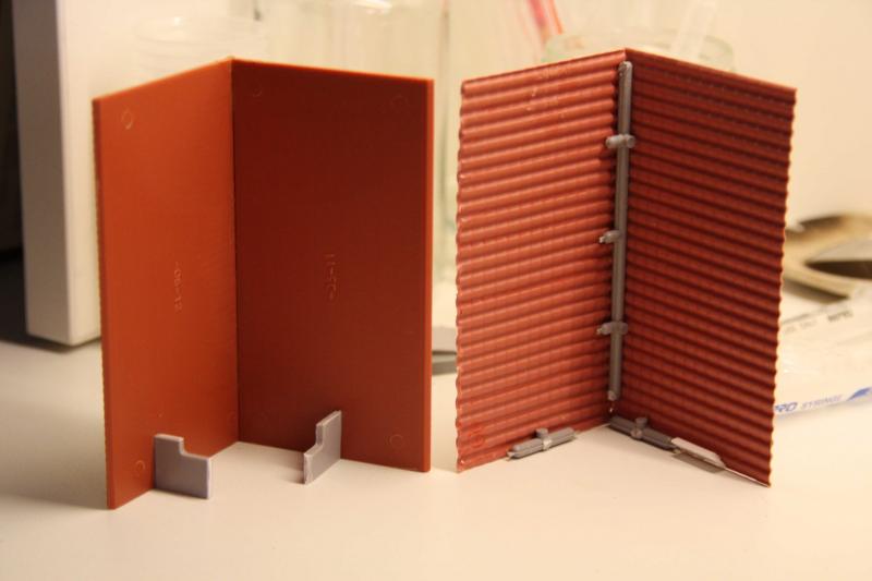

Antal; de dakplaten zijn van Plastruct. Deze zijn flexibel en dat komt soms goed van pas.

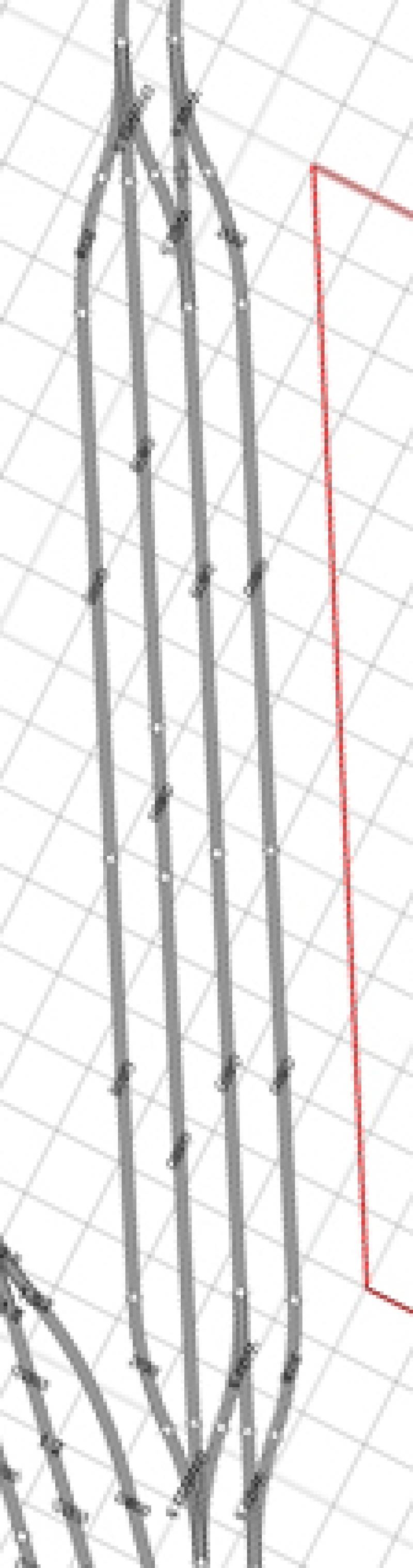

Om de bloklengtes wat te verbeteren heb ik het stations emplacement alvast "op papier" veranderd. Nu met driewegwissel welke inderdaad winst oplevert.
https://images.beneluxspoor.net/bnls/Donderdag_19_01_12_station_1.jpg

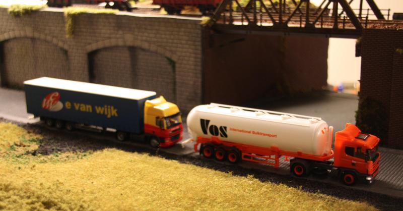

En voor de liefhebbers van foto's, dit keer op Flickr nieuwe foto's van H0 Trucks;
http://www.flickr.com/photos/27262916@N00/

mooie trucks

Dat zijn twee fraaie trucks die je gekocht heb!
Veel plezier ermee.

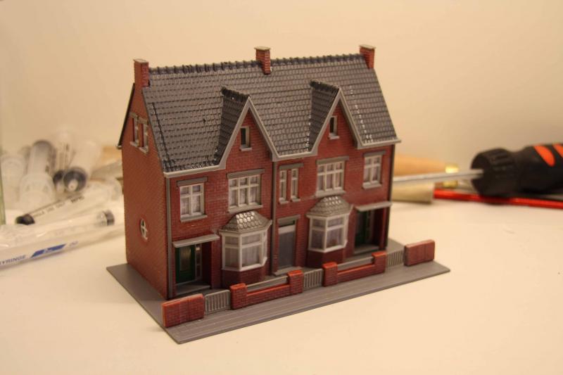

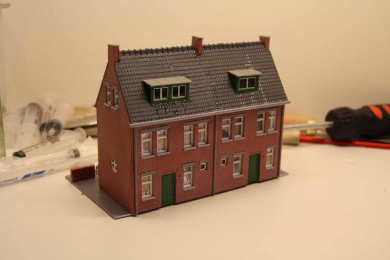

En vandaag was Kibri 38323 "Bussardstraat Geleen" aan de beurt. Had gisteren de muren al gevoegd. Volgens tekening gemaakt. De achtertuintjes weg gelaten omdat deze a) compleet uit het zicht zouden liggen en b) er anders aan de voorkant van de huizen, zoals ze ingepland zijn, te weinig ruimte overblijft voor een weg. Resp.de achter en voorkant;
