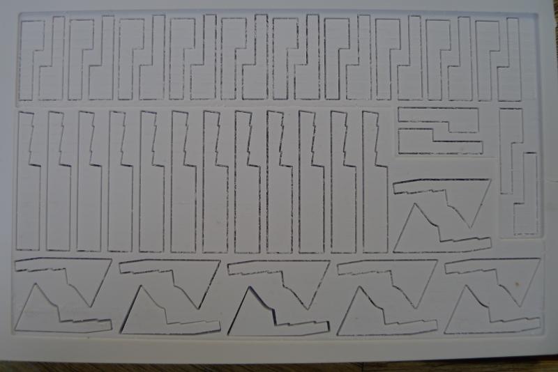

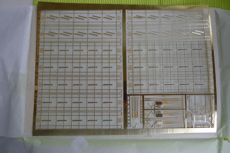

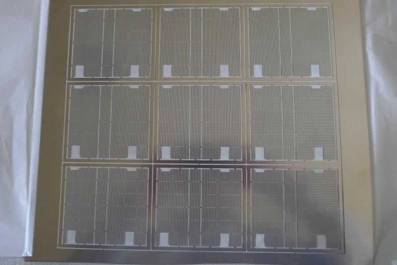

Vandaag kwam het resultaat van mijn, om met Ernst Jan te spreken, buitenetselijke relatie binnen. Deze wil ik jullie niet onthouden. Temeer daar de voortgang in het bruggenproject weer wordt opgehouden door een ander-mogelijk in de toekomst zeer-interessant-projectje.
De bovenste 2 pic's betreffen de vloerdelen van het brugdek, de onderste toont, naast wat onderdelen voor andere projectjes, de onderdelen voor de raillingen. Op de eerste aanbrug had ik deze van styreen gemaakt, maar die blijken toch nogal kwetsbaar.

dat zijn mooie etsplaatjes , zijn die nog na te bestellen en wat kosten ze ?
met die vloerplaten kan ik van alles doen , en de rest vind ik ook wel een goede besteding voor .
ben zeer benieuwd als het in de brug is gebouwd
groet stefan

Stefan,
ja, die zijn na te bestellen. Er van uitgaande dat je de bovenste etsplaat bedoeld zijn de kosten circa € 36 per plaat (9 vloerdelen), exclusief verzendkosten in Nederland. Ze zijn van stainless steal met een dikte van 0,125 mm.

Wauw wat een mooi strak resultaat! Heb ook wel oren naar zulke mooie ets delen.
Alleen nu nog even niet, ben aan het verbouwen thuis, over een half jaar ofzo.
Succes met de bouw, wat zijn de maten van de roosters?

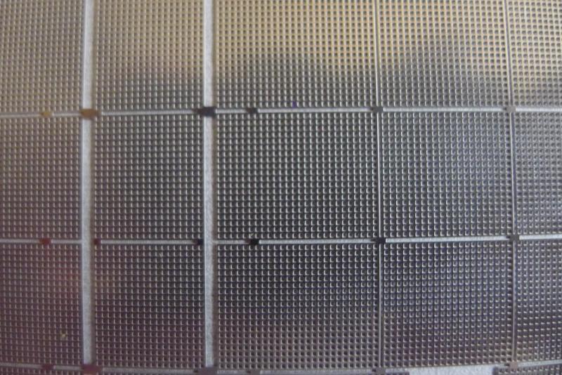

Tjonge, dat ziet er wel zeer realistisch uit zeg! Mooi werk!
Ga je, nu alles zo precies maakt, ook de bijzondere bevestiging van die roosters namaken? Met zo'n soort paraplu plaatje over de mazen van zo'n rooster heen?

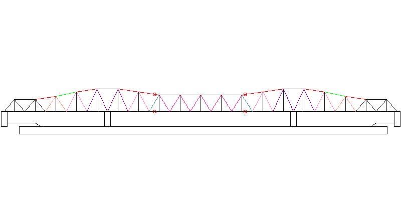

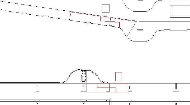

Onlangs (dreigend) bezoek gehad van heer I. van Hoe.
Hoe het zit met de voortgang van dit project? Hij krijgt van diverse zijden berichten van ontevreden mensen die zitten te wachten op het moment dat die brug nou eens eindelijk af is. Dan kunnen ze tenminste met gegarandeerd droge voeten die rivier oversteken.
Geantwoord dat ik momenteel bezig ben om de oversteek over het water van nieuwe vaartuigen te voorzien (zie mijn draadje over de lelievlet) en dat ik niet geheel stil heb gezeten mbt de bouw van de brug. Ik heb namelijk bedacht hoe ik de hoofdbrug, die uit 3 delen is opgebouwd (zie onder), met elkaar kan verbinden zo dat ze toch als losse onderdelen eventueel naar een beurs te vervoeren zullen zijn.
Diegenen onder jullie die iets van mechanica hebben onthouden zullen het met me eens zijn dat op deze plekken in de brug het Moment tgv het eigen gewicht nagenoeg 0 (nul) zal zijn en dat als gevolg daarvan er alleen Dwarskrachten moeten worden overgebracht. In lekentaal: ter plaatse van deze punten treden in de hoofdboven- en onderliggers geen krachten op in de lengterichting van de brug (anders dan tgv het afremmen c.q. optrekken van een trein). Nog anders gezegd: er hoeven alleen vertikaal gericht krachten te worden overgebracht. Als er nu geen schuin oplopende delen aan het middendeel hadden gezeten, dan was het een peace of cake geweest. Een paar lipjes aan beide zijden en klaar is Kees. Zie hieronder wat ik er van heb gebrouwen.
Ik heb in het schuine deel geprobeerd een zo lang mogelijk
horizontaal
lopend oplegvlak te maken, met behoud van een zo groot mogelijke dikte (hoogte) en met een een speling in de hoogte van 0,5 mm. In styreen zien de onderdelen er zo uit:
In een vervolg zullen we hopelijk zien of theorie en praktijk het met elkaar eens zijn.
Heer I. van Hoe nam voor dit moment met dit antwoord genoegen, maar sprak de hoop uit dat hij de volgende keer niet in het gezelschap van de heer R. Hood mij op hoefde komen te zoeken om mij tot zichtbare voortgang van dit project aan te sporen.
Wordt vervolgd.
