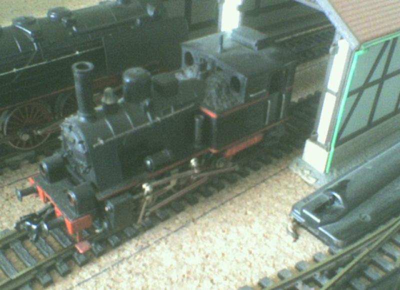

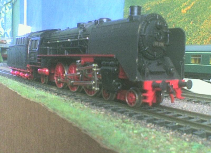

Hoi.
Een oudere loc hoeft niet slechter te rijden als een nieuwe.
Een goed benzine bad doet wonderen, verwijder wel eerst de koolborstels, deze dienen toch meestal vervangen te worden omdat ze met de tijd olie opgeslorpt hebben en blijven kleven.
Met een penseel met niet te zachte haren kan je dan mooi de motor binnenin zuiver maken, vergeet niet de koolborstel houder goed zuiver te maken, stof is een veroorzaker van het haperen en vonken van de motor.
Nadien spaarzaam olien, gebruik geen naaimachine olie, deze is veel te dun, gebruik gewoon motorolie van je auto.
Eventueel vet wat teflon bevat.
BR 03 Flm. 51 jaar oud, rijd als een horloge.
Nog zulks een oudje, beide loc's zijn in een benzine bad geweest.
Succes.
Johan.
