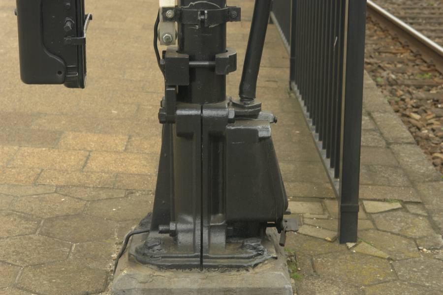

WOOOTT RENE!!! (y)
zo'n foto ben ik al zo lang op zoek naar, de binnenkant en de vorm van de slagboom.
Dankje!!
Ik ga gelijk aan de slag!
Edit: zo dus,
Hoe zit dat mechanisme eigenlijk bij zo'n dubbele, waar ook een slagboom zit voor fietsers?
« Laatst bewerkt op: 17 June 2012, 15:31:32 door Mitchell »

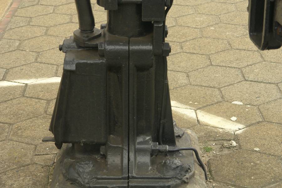

WOOOTT RENE!!! (y)
Ik heb ook nog een foto van een iets kortere boom die de verstevigingen weer niet heeft ;)
Die is hetzelfde: de kleine boom wordt via een tandwieloverbrenging vlak onder de grote boom aangedreven.
Ik ben geen slagbomenexpert, maar hebben de houten bomen niet altijd drie lampjes bovenop en de aluminium bomen ingebouwde led's?
In de muggenziftstand: Heele grote bomen hebben zelfs 5 lampjes ;)
Bij de meeste AHOB's die ik zie zit er onderaan de paal een klein kastje,
en is de paal rechtoerechtaan, dus zonder verdikking onderaan,
Bedoel je het kabelkastje? (attentie: beide afbeeldingen 900 x 600 ong. 70-80 kb)
http://www.m-voorloop.nl/benelux/overwegkast1.jpg
http://www.m-voorloop.nl/benelux/overwegkast2.jpg

het hier getoonde model is wat een allegaartje van oude houten bomen en achterlichten in combinatie met een moderne paal.
De oudere types hebben deze voet:
grtz,
