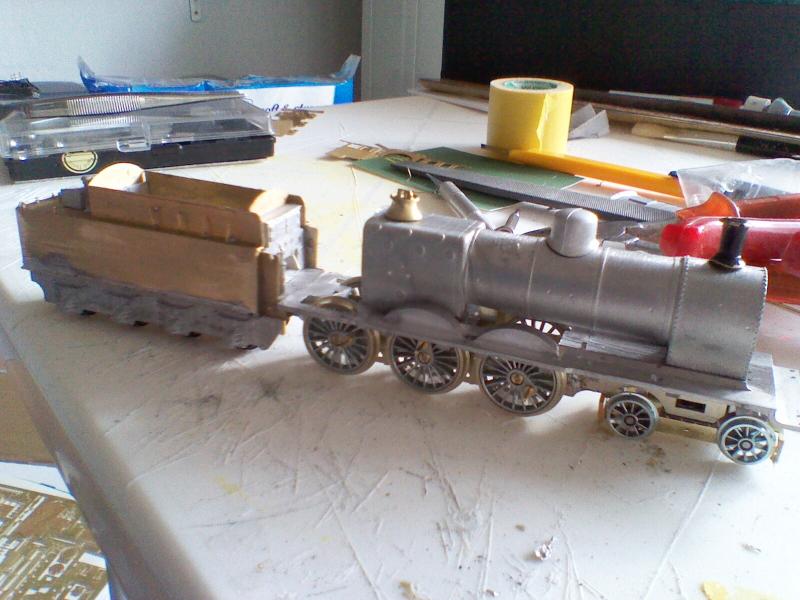

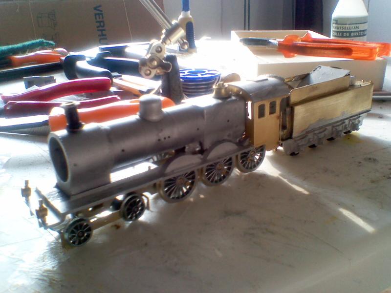

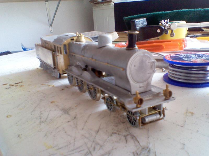

Ik heb uiteindelijk de tip van Karst uitgevoerd en voorzichtig met het soldeerboutje het witmetaal van de vuurkist samen laten smelten met de wielkasten, toen nog een beetje aandrukken en het motortje paste. (y)
Nu heb ik nog een vraag, ik mis 8 handrailhouders van modelloco,dus niet van Philotrain, heeft iemand dezr nog over? degeen zou mij er een groot plezier mee doen.
              Hier nog zonder motor
              En hier met motor
