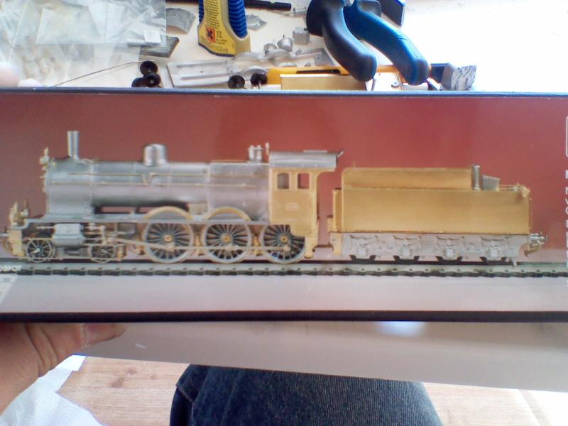

Hallo Allemaal,
Ik kon het toch weer niet laten om een ns 3723 te kopen met een 4 assige tender.
Van deze kit wist ik het bestaan nog niet eens, wel met een 3 asser maar niet van een 4asser
Van de oorspronlijke 120 exemplaren van de NS 3700 waren er na de tweede wereld-oorlog nog 100 over.
Bij een aantal van deze locomotieven waren vooral de ternders in zeer slechte staat.
Deze werden vervangen door de tenders van de Engelse oorlogslocomotieven van de series 4300 en 5000.
Ook de voedingpompen en ketelwatervoorverwarmers waren bij deze locomotieven aan vervanging toe.
Deze werden van de voetplaat verwijderd en vervangen door injecteurs.
De bouwset die nu gebouwd gaat worden is de NS 3723 gebouwd bij Bayer Peacock & Co in 1913.
Dit exemplaar heeft rondgereden met een vierassige WD tender.
De NS 3723 reed ook zonder voedingpomp en voorverwarmer, met injecteurs.
Aangezien er al veel 3 assiger zijn word dit een 4 assiger zonder voedingspom en voorverwarmer.
Veel kijkplezier in de komende tijd.

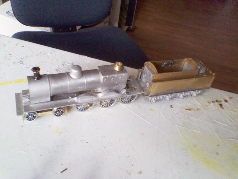

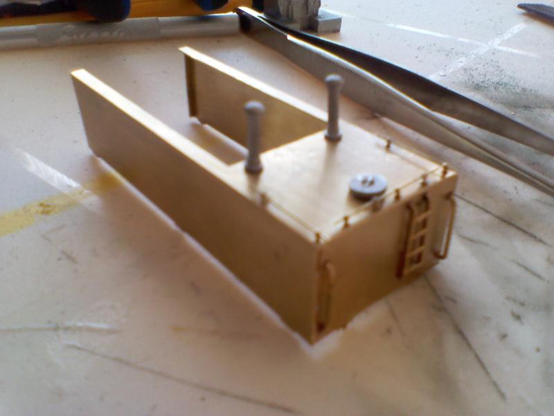

Na de estplaten flink schoon te hebben gemaakt ( guldens prijs stond er nog op, Kun je nagaan) begin ik bij de bouw van de 4 asser.
het gekke van deze bouwset is dat de lok zelf gemaakt is met de moderne tandwielkast.
Tot zover, eerst weer even knutselen.

Het leuke aan deze kit is dat er al messing lamjes bij zitten.
Tegenwoordig is dat ook van witmetaal

@Frontera3.2
Houd er rekening mee dat de kit niet helemaal klopt: DJH heeft gewoon de 3737-kit genomen en daar de tender van een Austerity bijgestopt.
Toen de Austerity-tenders aan de 3700'en werden toegewezen, zijn ze gewijzigd: De inspringende voorzijde van de tenderwanden werd gelijkgetrokken met de rest van de wanden om ze goed te laten aansluiten met het machinistenhuis van de 3700'en.
Daarnaast werden bij veel 3700'en ook de injecteurs en de rookkastdeuren van de Austerities geplaatst. Ik heb geen foto's gezien van de 3723 met Austerity-tender, maar het is aannemelijk dat deze loc gelijk met de Austerity-tender ook de -rookkastdeur heeft gekregen. Verder had de 3723 in de jaren 1930 gewijzigde cilinderblokken gekregen. De 3737 had die niet, waardoor de DJH-kit ook de oorspronkelijke (en voor de 3723 dus verkeerde) cilinders heeft.
Grtz,
Ton

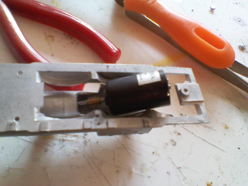

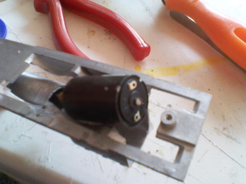

Iemand bekend met het probleem dat het motortje niet in de ketel past?
Ik heb dit voorheen nooit meegemaakt met een DJH model.
samenstelling maar dan zonder motor

Re: BNLS-Werkspoor - de bouw van een NS 3723 met 4 assig WD tender
15 April 2011, 17:45:57 »
Hoe is t met je 6300, doet-ie het al beter met de vervangende motor + overbrenging?
groet Gert
15 April 2011, 17:58:51 »
Ha die is leuk , heb je zo`n motor van Gert gekregen
je had hem van mij ook mogen hebben hoor , had ik m gelijk met t ketelfront mee gestuurd.
Die motor in de 3700 moet gewoon passen hoor.
bij mij tenminste wel.de ketel is bovenin toch breder?
gr Jan
15 April 2011, 18:30:40 »
Hoi Jan,
Dit is de standaard motor van DJH die bij de kit zit, enne, hij past echt niet, het motortje wat ik heb gekregen zit nu in de 6300 en die zal ook wel in deze machine passen, echter heb ik niet zo`n motortje meer (kleinere motor uit de Serie NS 700 van model loco)
15 April 2011, 18:45:48 »
volgens mij maak je een denkfout.
in de 6300 ging de motor schuin naar beneden naar de as
maar je hebt hier een tandwiel/ vertragingskast bij
daar moet de motor aan vast en dan zit hij horizontaal boven in de vuurkist
Als het dan nog niet past ,wat is de diameter van de motor die bij de set zat dan?
gr jan
Laatst bewerkt op: 15 April 2011, 18:52:34 door roadster36
frontera3.2
Berichten: 79
15 April 2011, 18:52:34 »
Het motortje is rond 16mm en de ingang in het huis is krap aan 14mm, deze 2 mm zijn niet weg te vijlen want dat zit ik op de wielkasten en dat lijkt mij nou niet de bedoeling.
