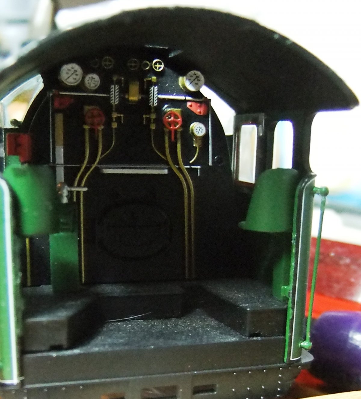

In post #9238 ben ik begonnen met de klus om mijn van Hornby gekochte LNER A3 "Book Law" te fatsoeneren.
Wat was er ook alweer mee aan de hand?
Nou, hij had een flink kromme voetplaat, zoals bijv. hier op de foto:
En van voren had hij een soort ski-jump:
Ik kon de plastic voetplaat niet helemaal loskrijgen, omdat hij bij de cabine en onder de smokebox te stevig vastgelijmd zat.
Zonder brokken zou me dat niet gelukt zijn. Op alle andere plekken heb ik de voetplaat wel losgekregen en de nodige andere dingen trouwens ook.
Ik heb hier en daar wat gevijld en verbogen, om de voetplaat er nu wel recht onder te kunnen krijgen.
Ik heb ook de cylinders aardig recht gekregen, want die stonden aan de voorkant iets naar beneden gericht.
Ik vraag me af of het echt een assemblagefout was. Het valt gewoon niet mee om - vooral onder tijdsdruk - zo'n slap ding netjes haaks en recht en vlak onder andere componenten van de lok geplakt te krijgen.
Waarom ze geen metalen voetplaat nemen is me niet duidelijk. Deze is gewoon erg "flimsy". :-\
Hij kan alleen maar goed vlak onder de body zitten als de bodycomponenten strak vlak en stevig tegen elkaar aan geplakt zijn.
Dan moet je hem wel eerst een dag laten drogen.  ;D
Ja, theoretisch kan het natuurlijk allemaal best, manager.  ;)
Maar je zal hem nooit ècht strak krijgen.  :(

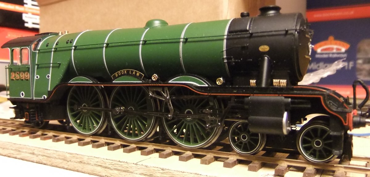

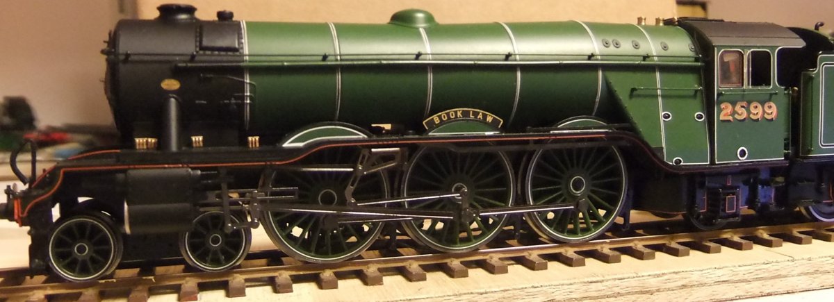

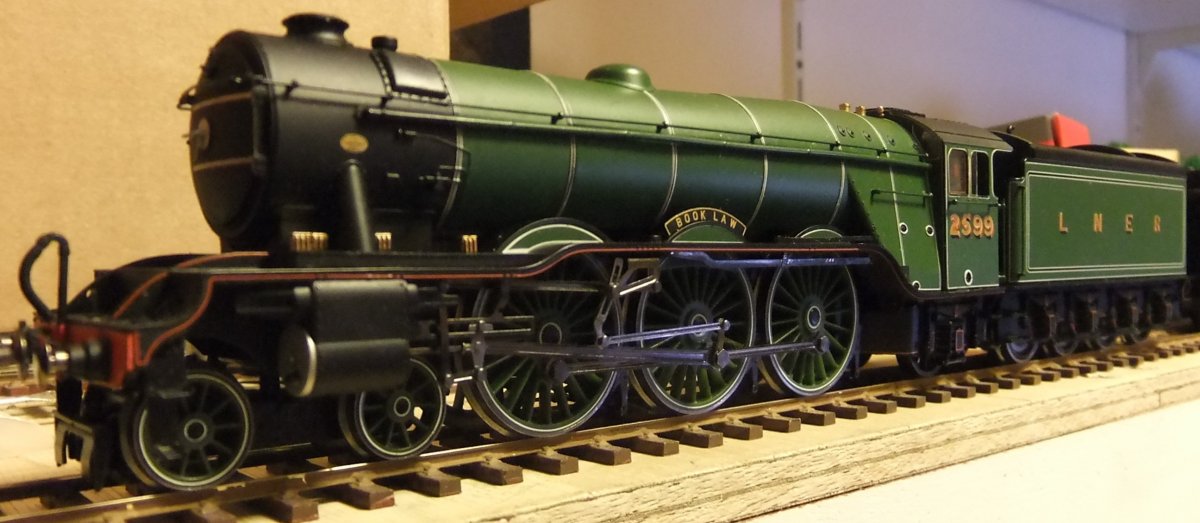

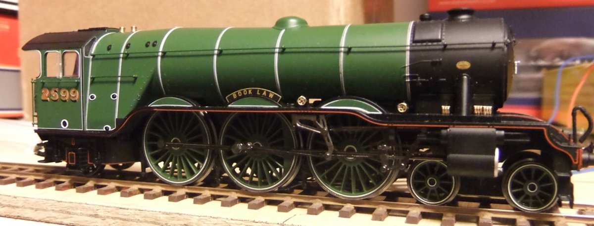

Maar goed, iedere dag  een beetje gedaan, als ik er was, en vandaag heb ik de laatste dingen er weer opgeplakt en ik mag redelijk tevreden zijn, denk ik.
De linkerkant:
Iets lager:
De rechterkant:

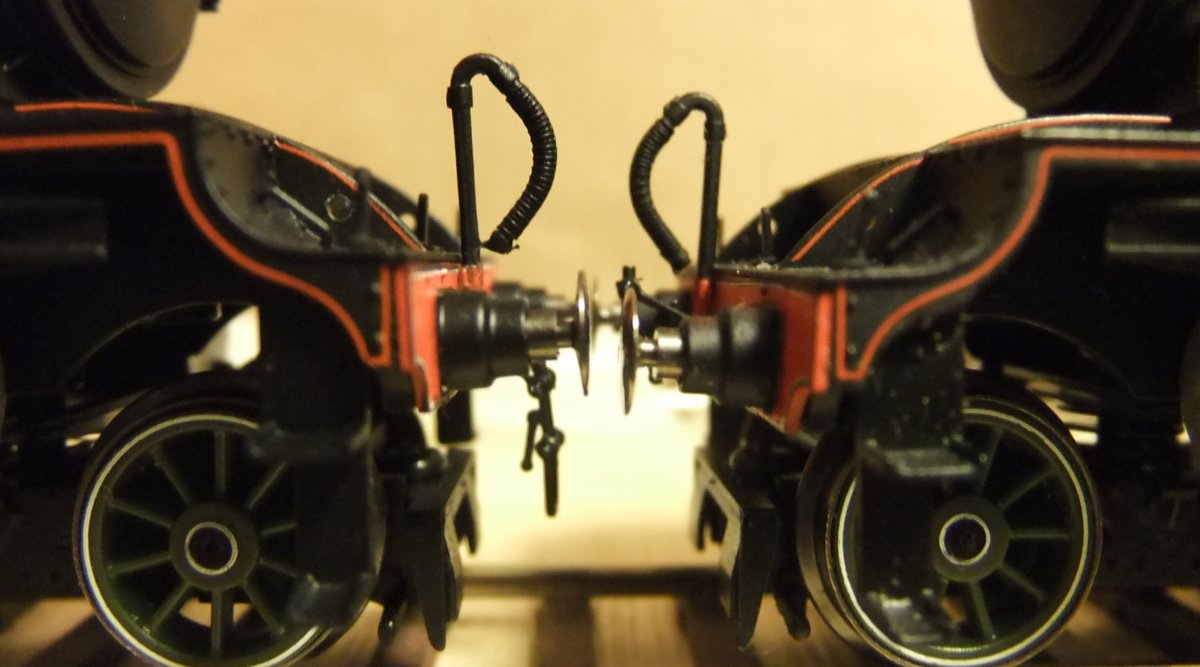

Hier zie je de beide Book Laws met de voorste buffers tegen elkaar aan. De originele "goeie" van Hornby staat links en de door mij bewerkte staat rechts:
Je kan goed zien dat de buffers onder de ski jump nu een stuk lager staan dan bij de originele.

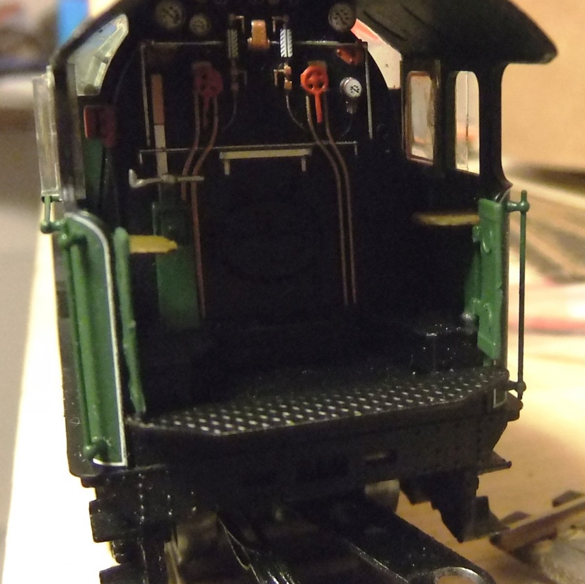

Deze lok was ook voorzien van een z.g, "bucket seat". Dat zijn stoelen met rugleuning zoals hier in de Flying Scotsman:
Maar die horen er niet in. Ik heb de rugleuningen dus verwijderd en de seats een soort houtkleur gegeven:
Eén van de 2 moet nu no. 2596 "Manna" worden. Als ik weer tijd heb - en naamplaten - ga ik dat doen.  ::) ::)
Leen.

« Reactie #9363 Gepost op: 12 May 2016, 23:32:52 »
Heb je geen medelijden met het personeel (zonder rugleuning !!)
Maar het ziet er wel zeer goed uit na de verbeteringen
Gr Bert
St00mboy
  • Berichten: 12010
« Reactie #9364 Gepost op: 13 May 2016, 00:07:36 »
Of ik nu medelijden heb of niet: het was zoals het was.
Deze A3 cabine uit 1930 met zijn barkruk is nog lager "uitgesneden" dan die van de latere A3-loks, zoals de Flying Scotsman op de foto.
Latere A3's kregen vanaf ca. 1934 een "high cab cut-out" en die kregen ook de bucket seats.
Bij de oudere A1 en A3 loks werd dat later aangepast.
A1 de Flying Scot werd in 1947 A3 en kreeg toen waarschijnlijk ook deze cabine aanpassing.
Leen.
« Laatst bewerkt op: 13 May 2016, 23:10:33 door St00mboy »
