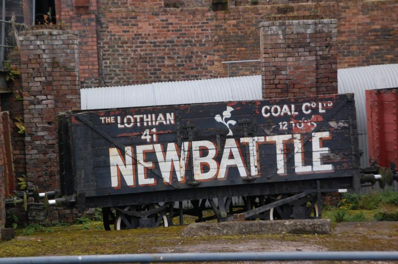

Voor de liefhebber: ik was vorig jaar september in het Nationale Schotse Mijnmuseum, even ten zuiden van Edinburgh. Leuke rondleiding gehad, van een vitale, 83 jaar oude ex-mijnwerker.
Er stond nog wat oud spul op rails trouwens:

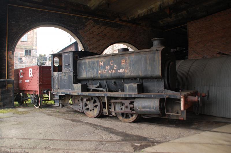

en het trekpaard;
Verdwaald, want afkomstig uit Ayr. Nu opgesteld in Lothian. Voor de extreem handige doe-het-zelverd.

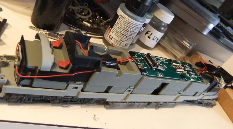

De DP1 rijdt dus weer.
Alleen zit de kap er nog niet op.
Ik zag nl. dat er geen poppetje in zat.
Hier niet:
en aan de andere kant ook niet.
Ik had het grijze metalen gewicht op 5 juni voor de LB-dag losgemaakt van het onderstel om de ontstoringscondensatoren te verwijderen.

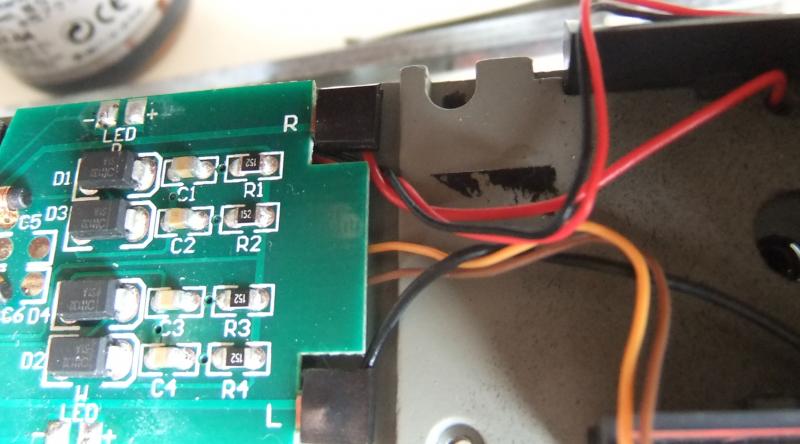

Ik heb eerst de printplaat losgeschroefd en de 6 draden losgemaakt die onder de plastic schuifjes zaten zoals hier bij "R":
https://images.beneluxspoor.net/bnls/DSCF6008.jpg

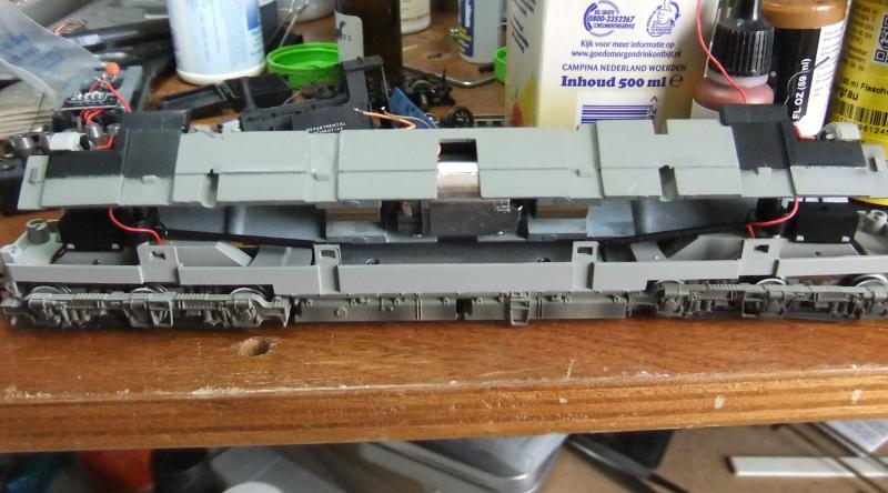

Daarna kon ik de printplaat loshalen samen met de plastic voor- en achterkant - die zijn voor de verlichting - en op zij leggen.
Daarna kon het gewicht eraf, en ik verwachtte eigenlijk stom genoeg dat de motor in het onderstel zou liggen, maar nee hoor:
Dat had ik natuurlijk kunnen weten.  :-[
Maar goed, nu kon ik goed bij de onderkant van de motor komen en heb daar nog wat soldeerresten verwijderd.
Nu eerst kijken of er overal olie en vet zat. Ik heb op 4 plekken nog wat toegevoegd.
Daarna eerst de twee lange draden door de ene kant van het gewicht gehaald en vervolgens de twee in het midden en de twee korte aan de andere kant.
Toen de aandrijfassen erin gefriemeld terwijl ik het gewicht een klein stukje boven het onderstel in de juiste positie probeerde te houden.
Het lukte wel, maar dat gaan we de volgende keer dus anders doen, nl. op de manier zoals Robbert Jan het postte.
Dan heb je dus ongeveer dit:
De draden zitten inmiddels weer allemaal op hun plek en hij heeft een stukje testgereden.
Ik heb nu gelijk wel een poppetje besteld, en daarna kan de kap er weer op.
Dan de andere nog.
