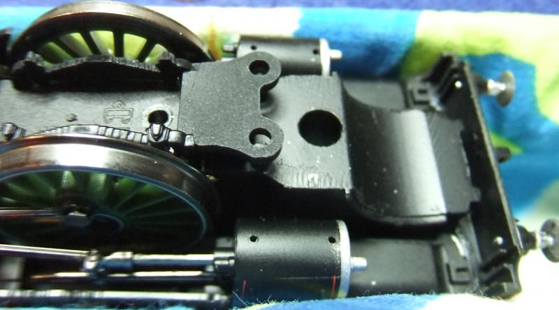

« Reactie #5651 Gepost op: 02 November 2014, 22:53:47 »
Tijdens het rijden met mijn nieuwe LNER P2 lok vorige week op Eurospoor, liep het voorste draaistel, de front pony truck, nogal eens uit de rails. Hoewel de rails niet perfect lagen, wist ik, dat er een probleem is met de frontponies van diverse Hornby loks, en nu dus ook weer met de P2.  Hierover zijn diverse topics op het internet te vinden.
Het draaistel bestaat uit een metalen gietstuk, wat niet op 1, maar op 2 draaipunten op het chassis draait. Daardoor zit er niet alleen zijwaartse speling op, maar ook voor-achterwaartse. Het is allemaal niet zo'n probleem als het op superstrak gelegd spoor rijdt, maar soms is dat nu eenmaal niet het geval en dan is deze constructie heel gevoelig voor ontsporen.
O.a. hier kun je zien waarover het gaat:
http://www.rmweb.co.uk/community/index.php?/topic/51794-hornby-l1-front-bogie-derailing/
Dit topic gaat over de LNER Thompson L1, verder een supermodel, maar ook de Fowler en Stanier 4MT tanks, de 8F en nog andere loks met een éénassig voordraaistel hebben dezelfde constructie.
Ik heb me voorgenomen om dit euvel te gaan verhelpen zonder in de lok te gaan hakken. Daarvoor ben ik deze week al een beetje bezig geweest met verenstaal, maar dat kon ik nergens goed aan bevestigen.
Hier zie je de schuldige: het voorste deel van de P2 zonder front pony:
Onder de 2 gaatjes in dat ding rechts naast het wiel zitten de 2 draaipunten voor de bogie. Sommigen hebben die eraf gehakt om de pony ergens anders aan één enkel punt op te hangen. Ik ga echter proberen om met een gebogen plaatje fosforbrons en gebruikmakend van de twee draaipunten, een verend plaatje te maken, wat de bogie naar beneden moet drukken, zodat er wat gewicht van de lok op komt te rusten. Hopelijk ben ik dan gelijk van die lelijke  voor-achterspeling verlost, hoewel dat trouwens niet altijd en overal zichtbaar is. Plaatjes fosforbrons zijn bij Conrad te bestellen.

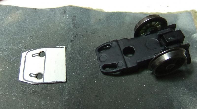

Voorlopig heb ik vast een malletje gemaakt om straks de gaatjes op de juiste plaats te kunnen boren:
Rechts zie je de pony, en dan zie je ook gelijk hoe hij (niet altijd goed  :-\) werkt. Hij hangt gewoon aan de twee draaipunten, er rust 0,0 gram gewicht van de lok op en hij stuurt de lok dus ook helemaal niet. Links zie je het kartonnen malletje. Er komt nog een verend lipje extra aan. Ik moet nog vaststellen hoe groot dat moet worden en ook hoe dik de plaat moet worden om goed te functioneren.

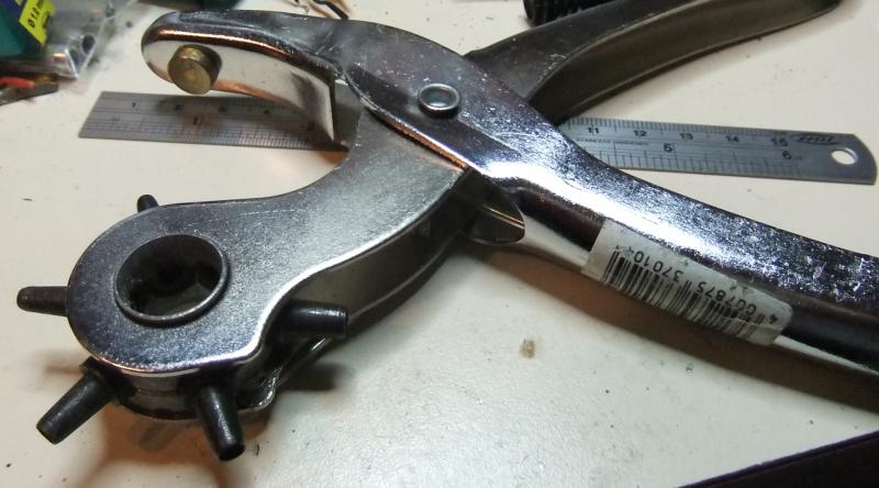

De gaatjes in de mal lijken precies goed te zijn. Ik heb ze dan ook met speciaal precisiegereedschap  ;D nauwkeurig in het karton kunnen stanzen:
Zodra het fosforbrons arriveert wil ik er weer mee verder gaan.
