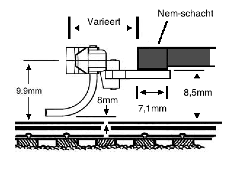

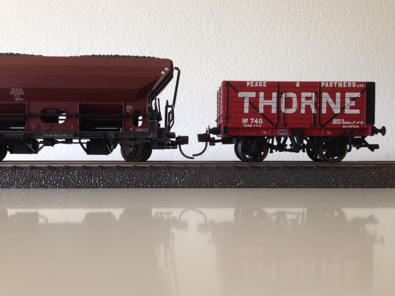

Ik heb net een Kadee #19 in het wagonnetje gestoken. Die had ik nog liggen.
De koppeling is net iets te lang, dus zou #17 of #18 uitgeprobeerd moeten worden.
Zoals je kunt zien, hangt de koppeling aan de Bachmann kant te hoog.
De Kadee koppeling hangt echter wat door, waardoor koppelen aan het Roco H0 model net mogelijk is...  Maar natuurlijk niet zoals het hoort.
Ik maak me meer zorgen over de hoogte van de "trip pin". Die hangt ongeveer 1mm hoger dan de norm.
Ik weet dus niet of het magne-matic systeem functioneert.
Het wachten is dus op een Kadee magneet (Is besteld).
Nu kan ik aan de gang met Kadee #5, maar wellicht lost dat het hoogteprobleem niet op.
Dus wil ik ook kijken naar de eerder genoemde Symoba als hulpmiddeltje.
Grzz,
Hans

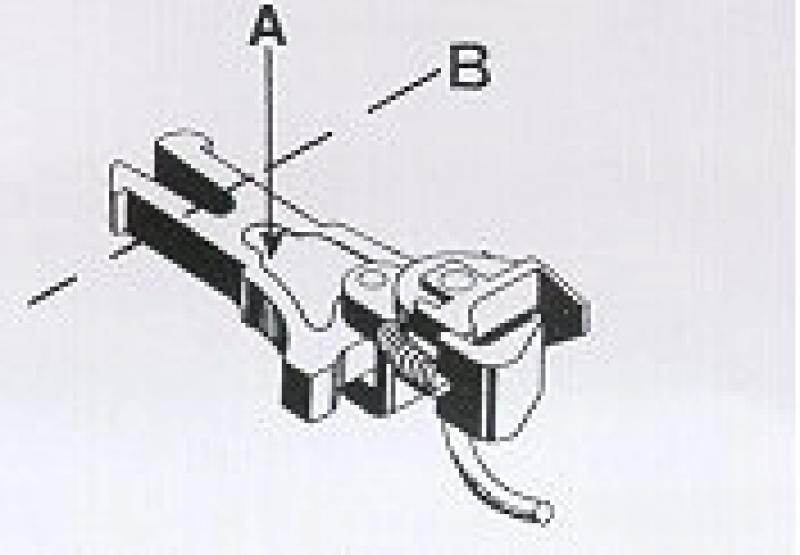

Nog even terugkomen op het Kadee conversie-issue. Vandaag had ik contact met Han Zijlstra. Via zijn www.decodershop.com zijn de Kadee's te bestellen.
Han stelde voor om in plaats vande gebruikelijke #5, de veel slanker uitgevoerde #58 of #158 te gebruiken.
Nu moeten deze kadee's met een boutje worden vastgezet.
Enne... daar is helaas geen plek voor onder dat Bachmann wagentje; trouwens ook niet voor de Symoba.
Maar er is een eenvoudige oplossing. De Kadee #19 monteer ik onder de Nem-schacht i.p.v. erin.
Daarmee zakt de Kadee voldoende om goed te kunnen koppelen.
Ik moet nog wel kijken hoe de Kadee het beste bevestigd kan worden. Op een Engelse website wordt voorgesteld om daarvoor een boutje te gebruiken (boorgat A):
Ik vraag me af of lijmen ook niet kan.
Nu nog uitzoeken of deze oplossing ook mogelijk is met de slanke varianten.

Ja, je kan die no.19 of no. 18 er inderdaad onder schroeven, dat staat ook ergens op een Engelse website.
Je moet zelf maar beoordelen of je het gezicht vanaf de zijkant dan acceptabel vindt.
Bij de methode met het plakken van de no.5 hangt deze mooi op hoogte, gemeten met de no.205 height gauge, zie ook post no. 13 van deze pagina:
http://www.modelrailforum.com/forums/index.php?showtopic=23275
Van deze man 34C komt het idee en het werkt.
De slanke varianten ogen beter, maar ik heb deze nooit overwogen
a) omdat ik al veel "grote" koppelingen had.
b) omdat die grote heel veel mogelijkheden bieden voor de montage. Ik heb no. 5, 16, 17 -20 en de koppelingen van de 30 serie gemonteerd, afhankelijk van de situatie.
c) De kosten: de nos. 17-20 worden op dit moment door Hattons aangeboden voor GBP 2.90 voor 2 paar. De no. 5 kost GBP 9.40 voor 10 paar en GBP 16.50 voor 20 paar. Deze laatste zonder de draft gear box, en dus prima geschikt voor de oudere Bachmann karretjes.
Ik geloof ergens gelezen te hebben dat je de slanke en de grote door elkaar kan gebruiken, maar ik weet niet hoe betrouwbaar ze dan nog zijn. Je zou het eens kunnen proberen.
