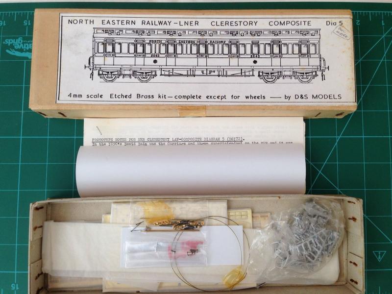

Het is een Composite Dia 5, past uitstekend achter mijn G5:
Uiteindelijke prijs was 44,26 pond. Hij had er nog één, ik dacht een 1e class, die ging een paar minuten eerder weg voor 69 pond.
Overigens levert Bill Bedford (Mousa Models) op bestelling ook een aantal NER Clerestories, die zijn rond de 55 pond voor alleen underframe en body. daar komen dus nog de bogies bij. Die zitten wel in de kit van D&S, daar hoef je alleen (!) nog de wielen bij te kopen.
Rob

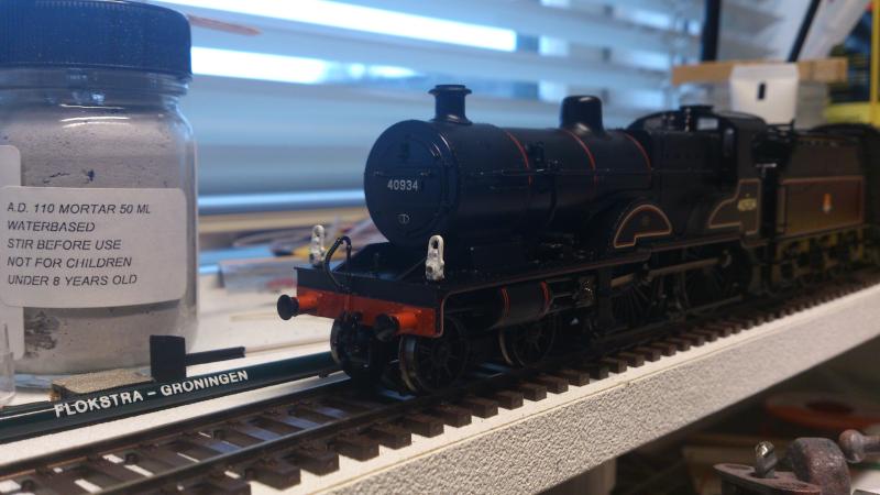

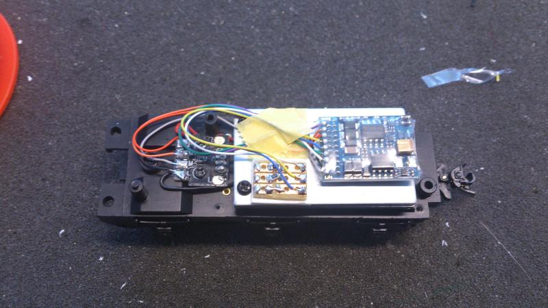

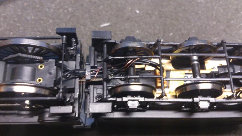

« Reactie #5201 Gepost op: 23 July 2014, 11:23:44 »
@ FransS,
Ik heb er inderdaad een 8 pins decoder ingestopt, omdat ik zelf een klein printplaatje heb gefabriceerd
voor in de tender, gezien ik verlichting op de loc wou hebben was dit nodig.
Bovenstaand;
De decoder, LoPi V4.0 daarnaast een klein printje met weerstandjes voor de verlichting en links daarvan
de standaard zwarte printplaat met stekkeraansluiting onder de tender.
De loc is voorzien van een stekker, 4 polig, voor de railspanning en de motor.
De onderkant van loc en tender, hier zie je de (oranje) stekker zitten, om de originele zwarte bedrading
lopen kleine wikkeldraadjes, deze zijn voor de frontseinlantaarns.
Ik heb deze zonder stekkers met de tender verbonden, gezien de loc en tender nooit uit elkander komen.
ook bij het in de doos verpakken blijven ze aan elkander.

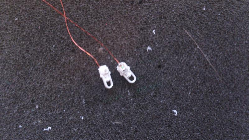

2 Bachmann lantaarns, voorzien van een klein geel smd ledje (0805) en een beste lengte wikkeldraad.
En zo ziet dat er dan, ongewheathered, uit met lantaarns op de voorzijde van de loc, beide een eigen functieuitgang
om ze ook onafhankelijk te kunnen bedienen, gewoon om dat het kan.
Gr.
Robbert Jan.
Cranmore Road. Brits 1:43,5

Simpel is eigenlijk de oplossing. Ik neem aan dat je de kap van de loc hebt afgenomen om de draden te lokaliseren, want ze zijn allemaal zwart.
Ik heb laatst voor een lid van de club een Sik gedigitaliseerd en voor zien van twee rangeerlichten van Philotrain.
Daar had ik minder ruimte om te rommelen.
Ik zag dat er aan je loc Kadees hangen.
Bedankt!

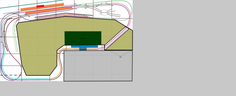

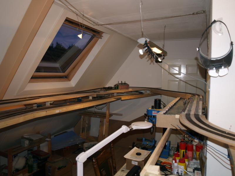

« Reactie #5204 Gepost op: 24 July 2014, 22:45:58 »

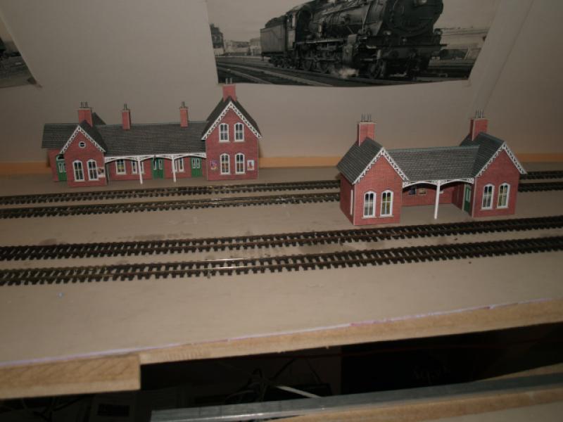

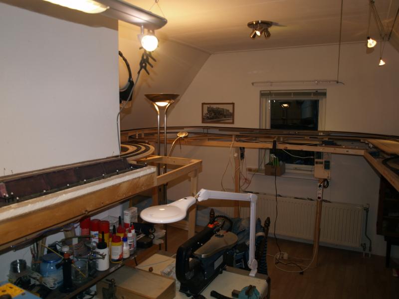

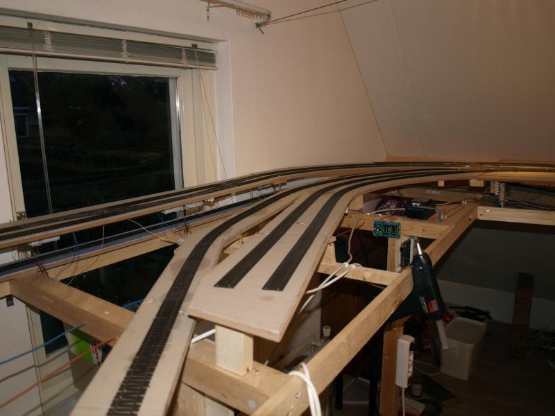

Ik heb het beloofd. Even wat plaatjes van mijn nieuwe baan. Credo...eerst alle rails en wissels leggen, aansluiten (incl. de digitale aansturing en bezetmelding) en dan de scenery.
Testen en nog eens testen,  Tussentijds nadenken over aan te schaffen materieel.
De baan met de blokindeling (Anyrail)
De brug voor de deur is uitneembaar en de contacten worden dan gelost. Daarvoor ligt een nog haven uit mijn vorige baan.
Dat ging me aan het hart en die ging dus mee.
Zoals je ziet ga ik nog al te keer. Eind maart mijn modulebaan af gebroken en zover ben ik nu.
Op het laatste plaatje de elektronica. Decoders en ook de wisselmotoren er onder.
Ik heb in ieder geval genoeg ruimte. De baan ligt op 1,20 meter hoogte.
De draaischijf is een HK en dat ding is een wondertje. Als je die schijf aan het werk ziet, dan verkoop die dingen van Fleischmann/Marklin direct.
Dat stationnetje van Metcalfe kon ik in Houten niet laten liggen.
Frans
