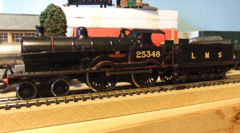

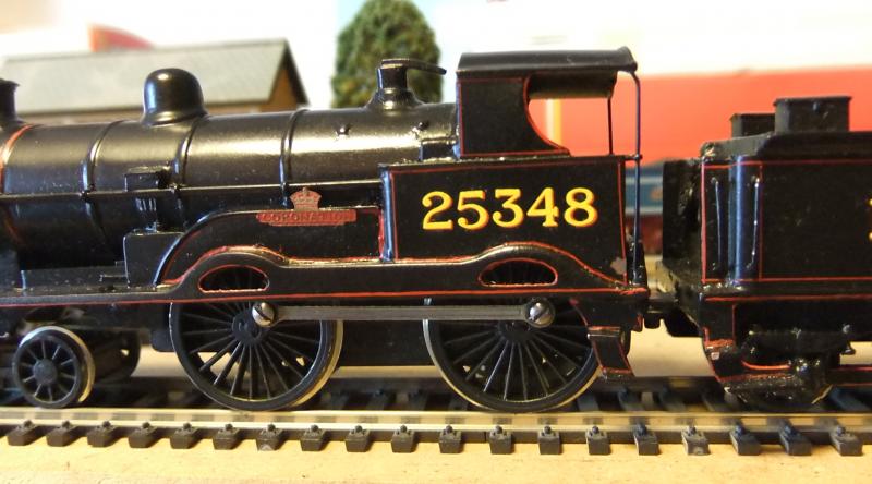

In post #5104 heb ik de ex-LNWR Coronation al aan jullie voorgesteld. Dat is een model van de George V Class van de LNWR, die in 1912 gebouwd werd en het was de 5.000e lok die in Crewe gebouwd werd.
Vanmiddag maar eens aan de gang gegaan om de motor te vervangen en hem iets rechter op de rails te krijgen.

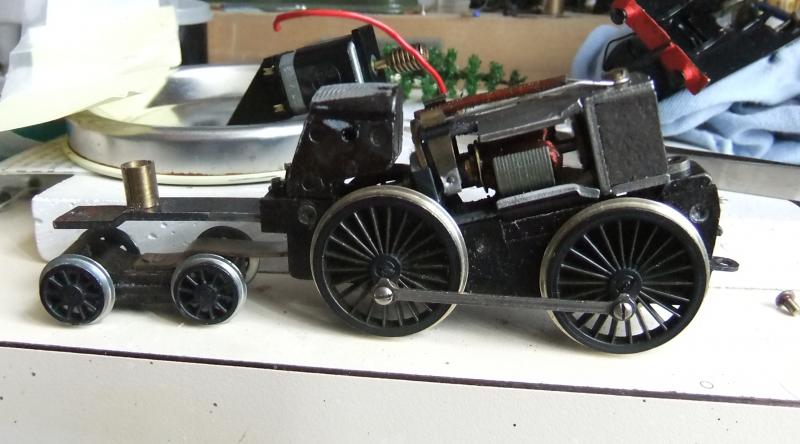

Dit is het chassis:
Het is geen kitgebouwd chassis maar een van een oude Hornby/Triang L1 of zo. Voorop boven de bogie is een strip gemaakt waarmee hij in de lok geschroefd zit. De strip zit vooraan aan het chassis vastgeschroefd. Hij hing iets teveel omhoog van voren, dus heb ik eerst de strip maar iets naar beneden gebogen, jemig wat een stug ding, zeg! Daarna de bovenkant van het chassis een beetje afgevijld, omdat ik dacht dat die tegen het dak van de ketel aankwam, waardoor die opgetild zou worden.

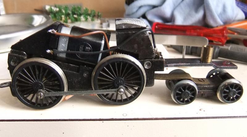

Daarna de X-03 motor eruit geschroefd. Dit moest ervoor in de plaats komen:

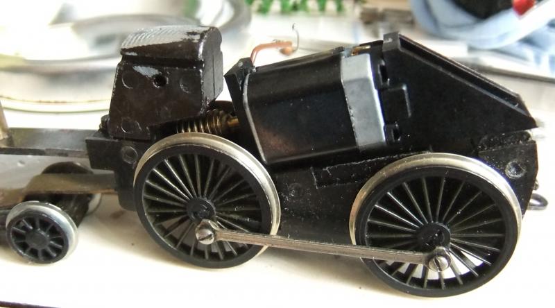

Dat is een kant-en klare vervangingsunit voor een X-03 met een Bühler motor die een jaar of 15-20 geleden door AMR electronics uit Crawley in de Railway Modeller te koop aangeboden werd voor 10 pond of zo. Het gaatje voor het bevestigingsschroefje moest ik iets uitvijlen en daarna paste hij perfect. Het wormwiel heb ik met een gearpuller van de X-03 afgetrokken en daarna met Loctite 601 op de as van de nieuwe motor gezet. Vervolgens 2 draadjes eraan vastgesoldeerd, één aan het live chassis en één die verbonden is met de geïsoleerde Romford wielen aan de ene kant van de lok:
Daarna het chassis weer terug in de body - die moest van binnen iets breder uitgevijld worden - en proefrijden maar:

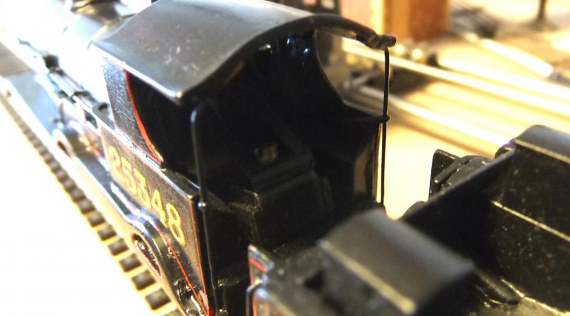

Hij rijdt nu goed, ook al maakt hij niet veel minder geluid dan met de X-03. Dat komt dus door de tandwielen. Ik zal er een keer van die dikke Labelle olie opsmeren, misschien dempt dat iets. Ook ziet de cabine er ietsje beter uit dan met de X-03 erin:
Hmmm, hij leunt nu weer naar voren i.p.v. naar achteren

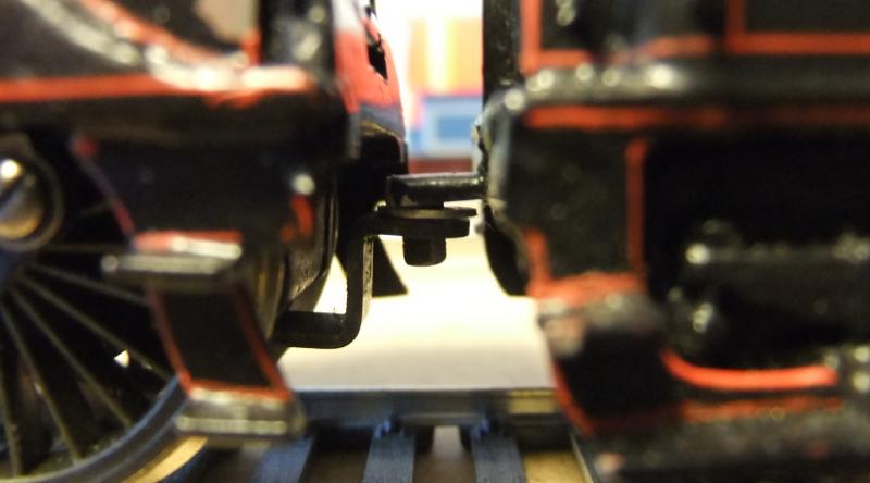

. Dat komt niet alleen door het te ver verbogen stripje onder de voorkant van de lok, maar ook omdat de zware X-03 motor hem beter in balans hield dan de nieuwe motor, die achteraan veel lichter is. Hij is nu a.h.w. niet topzwaar, maar kopzwaar. Zonder de tender valt hij gewoon voorover, dus nu moet de tender hem maar naar beneden drukken. Een klein ringetje tussen de koppeling om het kleine beetje speling weg te halen, zodat de tender vast op de lok drukt:
Toch leunt de lok ook nu nog iets naar voren, gompie
Dat zou niet "motte megge"
, zoals ze bij ons zeggen.
Ik zal dus zo meteen het stripje maar een klein beetje terug buigen, dat zou voldoende moeten zijn.
Als ik hem helemaal goed wil hebben, dan kan ik beter zelf een recht en haaks chassis bouwen, compleet met remmen en zo, hmmm, misschien wel met de frameplaten van Alan Gibson, als die er zijn. Nee, ik zie ze er in de gauwigheid niet bij staan. Nou, het komt nog wel een keer (zoals zoveel
Leen.
Laatst bewerkt op: 15 July 2014, 19:32:57 door St00mboy

Leen dat was weer een leuke klus, heb je er ook een decoder ingebouwd?
Henk.
Mvg Henk.
St00mboy
Berichten: 12010
Reactie #5164 Gepost op:
15 July 2014, 20:03:39 »
Nee, nog niet. Ik had eigenlijk geen zin om in zo'n oud k** chassis een decoder te bouwen, maar misschien komt dat nog. Het is immers zo gebeurd.
Ik heb inmiddels wel het stripje iets verbogen waardoor de lok niet niet meer voor- of achterover leunt.

Leen, die vervangingsmotor voor de X03, is die nog ergens verkrijgbaar?

@Ed
Nee, ik geloof niet dat die er nog zijn.
Soms verschijnt er een op Ebay.
