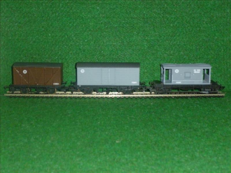

2 CIE Box Van en 1 CIE Break Van:
Bewerkt door het Britse Railtec-Models

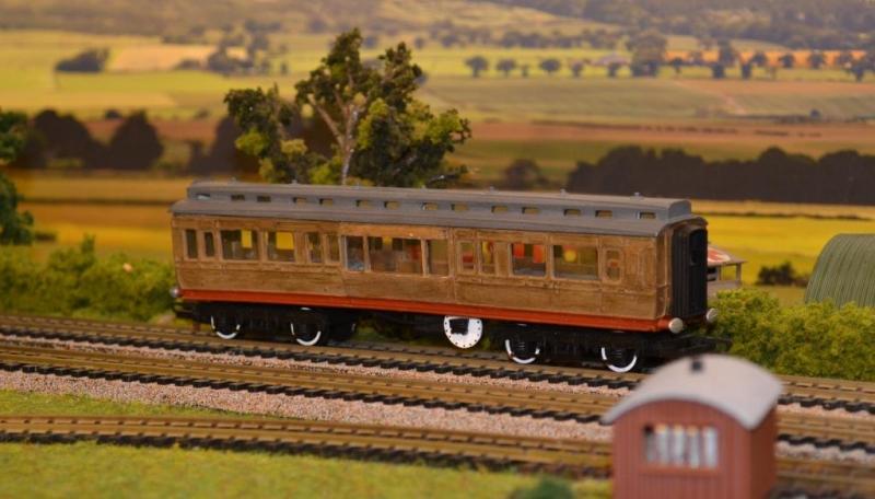

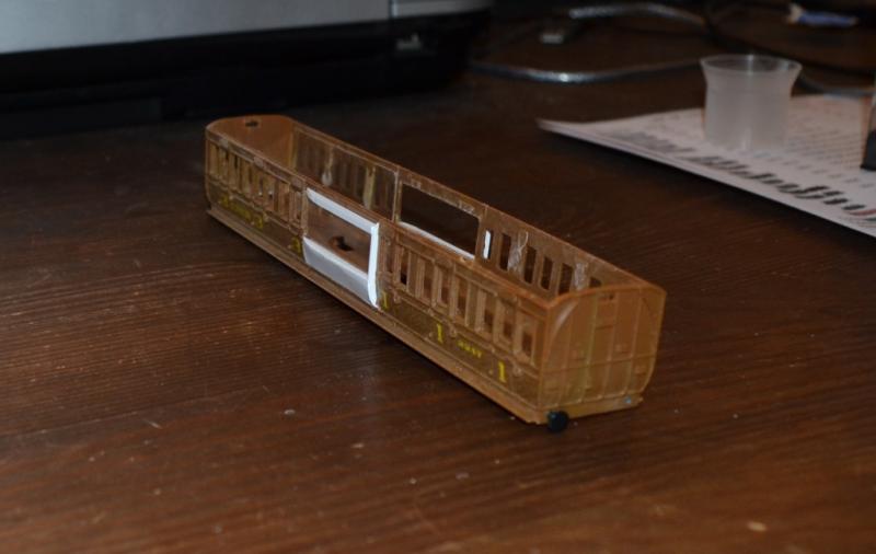

Leuk projectje,

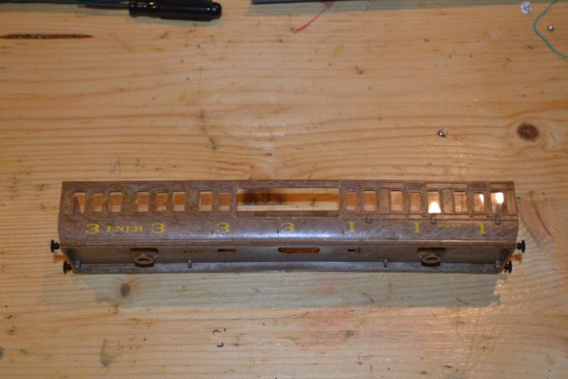

Ik wilde al een hele tijd graag een LNER Dynamometer Car op mijn layout hebben. Nu kun je die RTR kopen van Golden Age models maar dan betaal je de hoofdprijs van ongeveer 300 pond. Dat is dus een beetje te gek. Samen met leen heb ik vervolgens gezocht naar een kit. Die was nog éénmalig te bestellen maar dat is messing soldeerwerk en daar blijf ik nog heel even van weg. Vervolgens kwam er op eBay nog wat langs maar dat werd hem ook niet.
Toen heb ik maar besloten mijn eigen interpretatie te maken op basis van een oude Hornby/Triang Clerestory coach. Op eBay gekocht en snel geleverd. Dat bleek echt een heel oudje te zijn (ik denk zelfs ergens uit de jaren '70). Hij was/is zelf krom! Toch leuk om mee te knutselen.

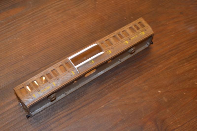

Eerst maar eens wat ramen op maat gesneden (het betere hak- en breekwerk dus  :D).
Vervolgens met Evergreen strip de uitgebouwde raampartijen gemaakt. Gelukkig had ik een schaaltekening uit de Railway Modeller van juli dit jaar. Dat hielp enorm. Het blijft alleen priegelwerk en heel veel snij- en vijlwerk.  ;)
Hier zijn aan beide kanten de grote uitbouwen in het midden van de coach geplaatst. Daarna nog de zaak aan de onder- en bovenkant dicht gemaakt met dunne Evergreen plaatjes en strips. Daarna weer veel snijden, vijlen en schuren. Ook moesten er veel deurkrukken van het rijtuig af gesneden worden.  :o
Nu maken we een hele grote stap voorwaarts. Ik was zo lekker bezig, ik vergat gewoon te fotograferen.  :-[

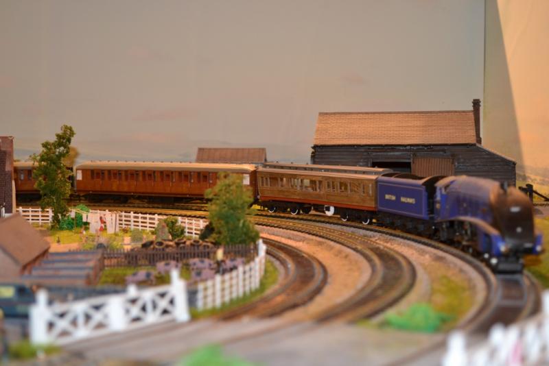

Het (bijna) eindresultaat. Er is veel gebeurd; Alle uitbouwen zittener op, de zaak is opnieuw beglaasd, er zijn andere buffers geplaatst, het meetwiel is er onder gezet (wel wat hoger dan anders, om wisselproblemen te voorkomen), er zijn doorgangen geplaatst aan het eind van het rijtuig en de zaak is geschilderd. Het teakeffect komt op de foto niet echt mooi uit maar ziet er vrij goed uit. Ik heb eerst de hele coach egaal bruin geschilderd (Humbrol matt 110) en daarna met een acrylverf en een harde, kortharige kwast de nerven aangebracht. Dat werd beter dan ik had verwacht. Vervolgens de zaak geseald met een acryl spuitbusje met satijnglans. Lining en LNER lettering moet nog. Moet de laatste nog bestellen.  (y)
Hier is hij voor het eerst in gebruik. Om de rij-eigenschappen nog te verbeteren heb ik er twee plakken lood in gezet. Hij was anders veel te licht en ontspoorde wel erg makkelijk.  :o

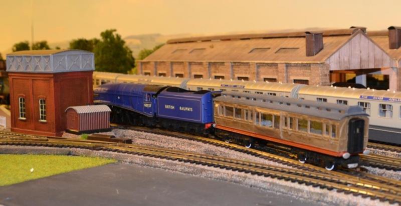

Als laatste een plaatje van een mooie LNER combinatie, Merlin met de Dynamometer en drie teak rijtuigen. Nu Mallard nog....  :P
