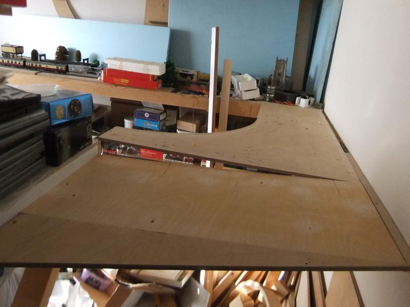

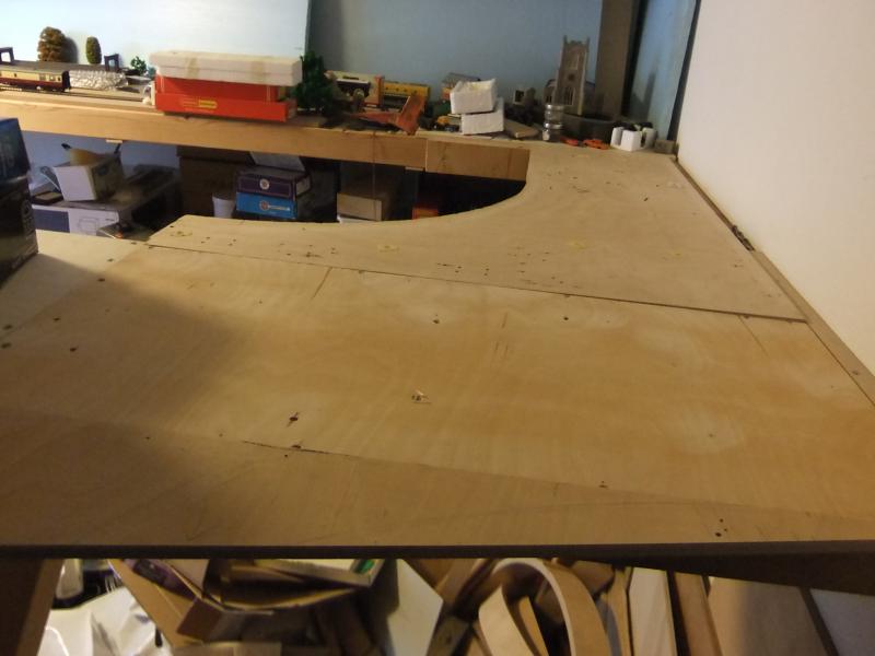

Vandaag weer eens aan mijn baan gewerkt, nl. de laatste module die ik nog moet maken. Hij moet èn opklapbaar zijn èn precies ergens tussen passen +/- ca. 1mm en hij is ook nog eens niet recht, maar L-vormig en ik vind het ku....  ehh  :-[, heel moeilijk en zo, dus stel ik het maar steeds uit om andere dingen te doen. En zo heb ik na weet ik hoeveel jaren geen baan maar wel een tafel die niet klaar is met allemaal zooi erop :-[
Ik heb 3 stukken 9mm ply klaarliggen om de tafel mee te maken. Hier hangt het in positie:
Wat er aan latjes etc. ter ondersteuning onder moet heb ik onderaan de foto klaar liggen - het moet nog wel op maat gezaagd worden - en de scharnieren ook, waarmee hij moet opklappen (die komen rechts op de foto, de linkerkant klapt dus omhoog), maar hoe het allemaal solide opklapbaar in elkaar moet.....geen idee.  ???
Dus ik ben vanmorgen maar begonnen om onderkant van de middelste rechthoekige plank van draaglatjes te voorzien. Nu ziet het er zo uit:
Het voorste puntvormige stuk en het achterste stuk leunen nu op het middelste stuk, want dat is klaar en zit solide.  :D
Ik heb besloten dat ik nu een lat ga maken van links achteraan onder deze module tot midden vooraan op de foto, om de drie stukken hout onderling een solide verbinding te geven. Daarna leg ik een strip aluminium van 1 meter met gaatjes op de juiste plek van rechtsvoor naar rechtsachter om de boutjes te ondersteunen die door het ply in de scharnieren gaan.

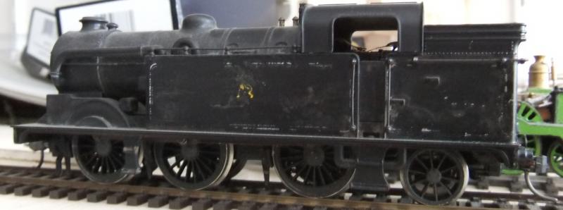

De N2 heeft geen split-framed chassis, dus dat is een ander verhaal.
Nee, het is geen rocket science. De Mainline hoef je niet helemaal uit elkaar te halen, je moet alleen de koolborstels isoleren van de rest. En als je decoders in cabines gaat inbouwen is er altijd wel plek genoeg.  :-\
Maar je moet je vooral afvragen of de motor/chassis je de moeite waard is om een decoder in te bouwen. Je moet zelf maar beoordelen wat je van het Mainline chassis vindt en of je zoiets op je baan wilt hebben. Rij er maar eens mee rond, en probeer vooral ook langzaam te rijden en te luisteren. Ik heb er hier 2 staan die ik niet meer ga gebruiken, teveel herrie in een of beide richtingen en gewoon geen goede rijeigenschappen. Voor de kapjes ga ik zelf chassis bouwen, een is er al bijna klaar (dat mag ook wel eens na een aantal jaren  ;D).

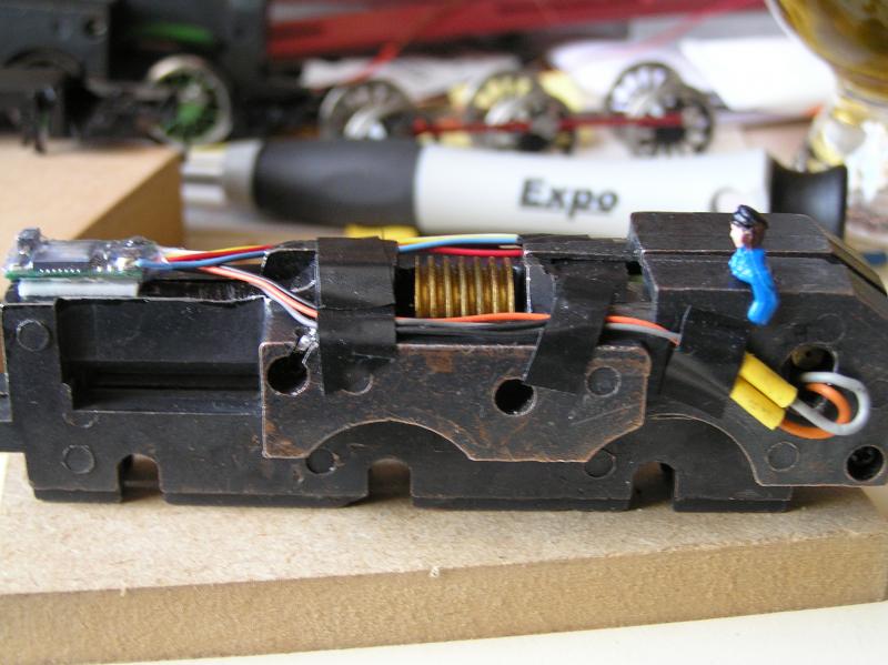

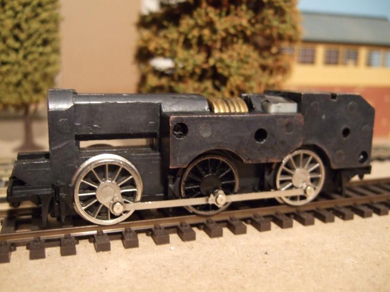

Dit is een foto van het latere Bachmann chassis van vóór de ombouw:
De wielen zijn al vervangen omdat de busjes van het nieuwe vervangingschassis gelijk al kapot waren. Later heb ik nog een complete nieuwe set wielen van Bachmann gekregen, omdat de set op de foto ook niet perfect was.

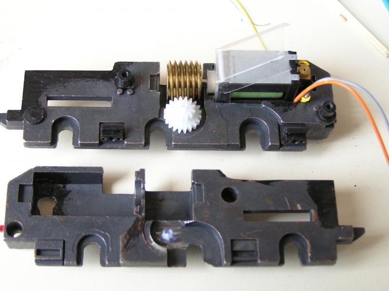

Hier  ligt het chassis met reeds bedrade motor uit elkaar:
Hier compleet met de decoder:
Ik heb voor mijn Bachmann een stukje van 3mm dik van het voorste (links op de foto) deel van het chassis afgeslepen met een slijpschijf, en daar een kleine TCS M1 decoder vastgeplakt met dubbelzijdig tape. Ik weet dat het nog vrij lastig was om een veilig  pad voor de draden naar de motor te vinden. Het slijpen ging makkelijk want het frame is van is zacht pisbakkenstaal, dus zou het met een beetje vijl ook nog gaan.
Leen.

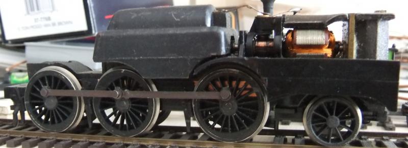

De N2 is een heel ander verhaal. Dat is oorspronkelijk namelijk geen lok van Mainline, maar van Airfix.
Hierbij een foto van het Airfix chassis:
Je ziet gelijk een joekel van een robuuste 5-polige motor, het lijkt wel een scheepsmotor. Hij heeft zeker 10 jaar niet gelopen. Even het gas erop.... en ja hoor, daar gaat hij. Je mocht in die tijd willen dat alle loks zo in elkaar zaten.
Een van de motorcontacten van deze motor is verbonden met het grote gewicht naast de motor. Die verbinding kan misschien blijven zitten, maar dan mag het gewicht niet in verbinding staan met de wielen. Voor de andere verbinding zit naast de motor een koperen stripje wat naar de onderkant van de motor toeloopt.
Aan beide zijden loopt naast de wielen een koperen strip die stroom opneemt. Als je de motor en het gewicht loshaalt, dan zie je vanzelf hoe de stroom al of niet via gedeelten van het chassis vanaf deze strips naar de motor gaat. Dat pad moet je onderbreken en als je de motor terug inbouwt dan moet je er goed op letten dat hij geen contact meer kan maken de de wielenstrips en daarvan geĂŻsoleerd blijft.
Als je zover bent en je hebt hulp nodig dan hoor ik het wel.
Hierbij een foto van de N2 met kap:
Het was een slecht geweatherde, die ik een paar dagen in de remolie heb gehad. Ik denk dat hij nu beter geweatherd is dan daarvoor.  ;D Het is de bedoeling dat hij nog een keer een LNER uitvoering krijgt, maar dat heeft geen prioriteit meer gekregen sinds Hornby de N2 zowel in GNR als in LNER uitvoering heeft uitgebracht. Hij moet ook nog "real coal" en een schroefje krijgen om de achterkant mee vast te zetten.
Leen.

Kan ik mooi nieuwe en opgeknapte loks inrijden en proefrijden  :)
En verder voor het opknappen van mijn J72 bij Mainly Trains een chassis van Comet en de wielen en crackpins etc. van Alan Gibson besteld. Tot slot bij HighLevel nagevraagd of de suggesties van Stoomboy ook geschikt zijn voor de Mainline J72. @Leen, bedankt voor alle adviezen
Gelukkig heb ik het boekje van Nigel Burkin "Fine Tuning and Maintaining 00 Gauge Models" om de tijd in de gang door te komen.
