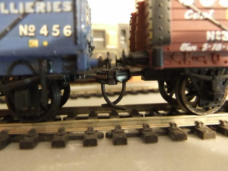

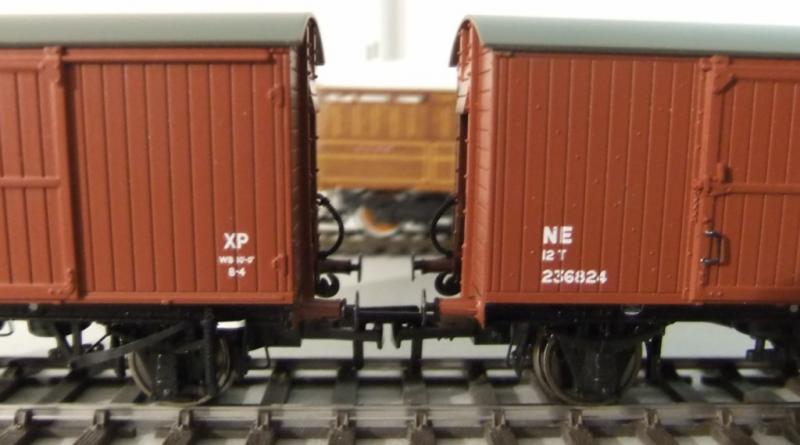

Ik had een paar weken geleden weer eens een paar Bachmann wagons gekocht - zie hier ergens boven - en wilde die vorige week gaan kortkoppelen.
Normaal met de meegeleverde koppelingen ziet het er zo uit:

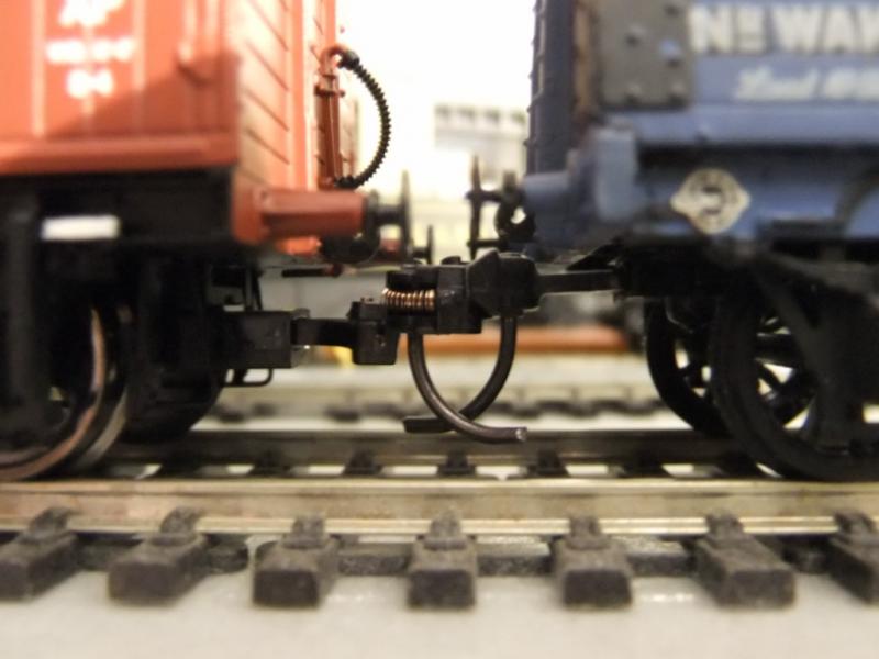

maar na het vervangen van de tension lock koppeling door een paar Kadees no. 18 zo:
Beter dus, alleen bleek bij het testen met de Kadee height gauge dat de koppelingen te laag hingen. ???

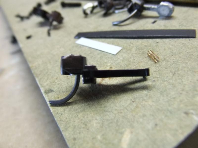

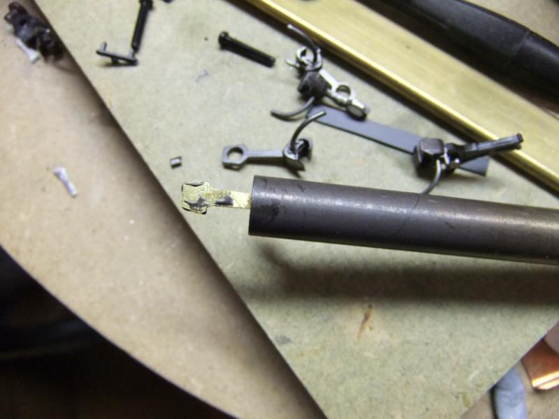

De afgelopen week ben ik bezig geweest om een methode te ontwikkelen om dit toch voor elkaar te krijgen, zodat ik mijn oude no.5 koppelingen weer kan gebruiken.
Uiteindelijk op het volgende uitgekomen:

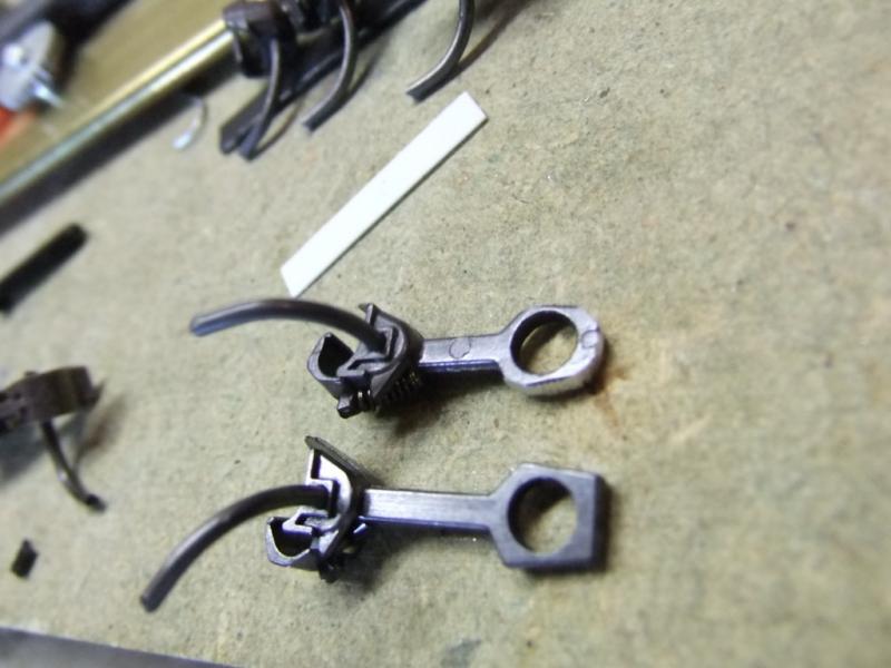

Van een plaatje messing een soort spade gevijld in dezelfde vorm als die van de Kadee koppeling, en deze in een oude soldeerbout gestoken. Op de foto zie je de Kadee  op de achtergrond.

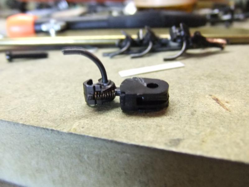

Daarna de koppelingen zo klein mogelijk gevijld:
Onder zie je het origineel en boven de bijgevijlde.
Daarna met de soldeerbout op 300 graden het gat in de draft gear box groter gesmolten, en tot slot de koppelingen er met 2-componentenlijm van 20 jaar oud ingeplakt. Er liggen er nu een stel te harden:
In het midden zie je een Bachmann koppeling liggen, die ik eraf gehaald heb.

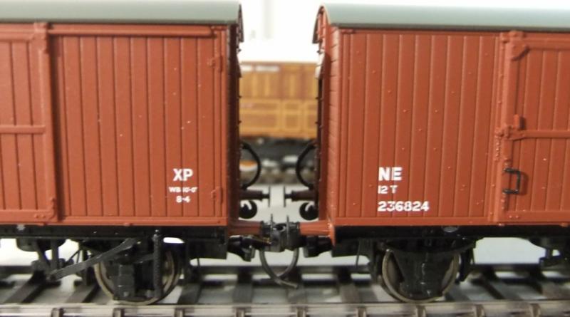

De bedoeling is dat je als resultaat zoiets krijgt als dit:
Sinds 2005 maakt Bachmann de koppelingen wel volgens de NEM-norm, en nu hangen ze dus te laag. Dat komt omdat de Kadee van metaal is, in de NEM-box iets op en neer kan bewegen en daardoor iets naar beneden hangt. Ik heb het opgelost door een dun stukje plastic aan de onderkant van de koppeling in het koppelinghuis te steken en nu zit hij klem. Alleen heb ik de Kadee no. 19 voor deze wagons moeten gebruiken, omdat de bovenkant van de knuckle van de no. 18 tegen de koppelinghaak van de wagon aankwam. Daardoor zijn ze nu vrijwel net zo kortgekoppeld als met de originele tension lock-koppelingen.
Kort en goed, je kunt het beste gewoon de meegeleverde Bachmann koppelingen laten zitten, ook al zijn die niet zo mooi.

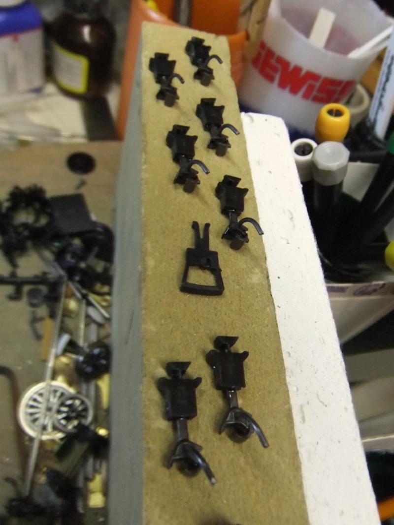

Vanavond uitgevonden waarom de NEM Kadeekoppelingen op mijn nieuwe Bachmann wagons zo laag hingen. Nou dat komt doordat ze sinds 2005 gebruik maken van een nieuw nokje onderop het chassis, waardoor de koppeling op NEM-hoogte hangt en dus lager dan op de vóór 2005 gemaakte wagons. Het nieuwe nokje zit onder aan het chassis vastgeschroefd, het oude zat meegegoten. Omdat er een beetje gietspul onderop het nokje zit, hangt hij dus iets te ver naar beneden. Even een vijltje eroverheen, en nu is het goed.
Verder 6 wagons - van vóór 2005 - van de gisteren in elkaar geplakte Kadee koppelingen voorzien. Het leuke hiervan is, dat je ze gewoon iets kan verbuigen om ze op de juiste hoogte te krijgen.
