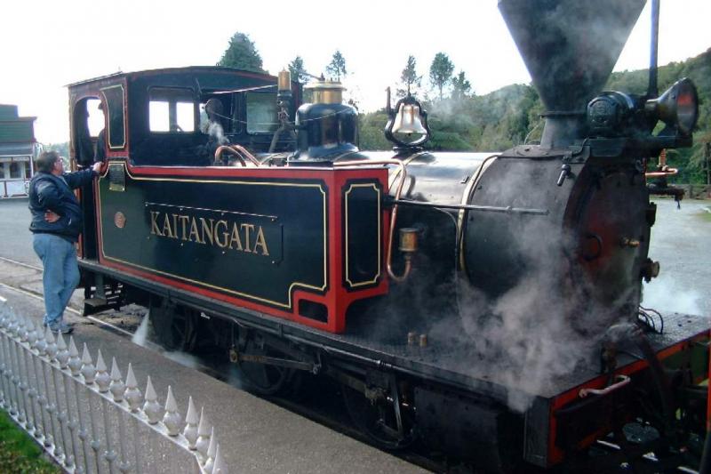

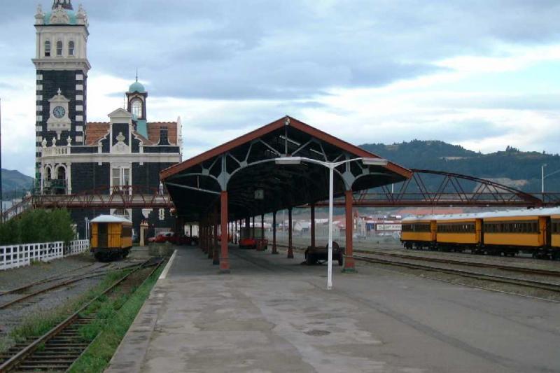

Nieuw Zeeland (lijkt wel wat op de UK, inclusief het mooie landschap, net Schotland maar dan op het Zuidelijk Halfrond) heeft ook wel wat te bieden op spoorgebied (zie foto's), was daar in 2000 en kom daar heel graag nog een keer terug, is 3 uur vliegen dus ook wat sneller en goedkoper dan vanuit Holland.
Grandioos land, met grandioze mensen, geef mij maar Kiwi's, het is ook het geboorteland van mijn vrouw !

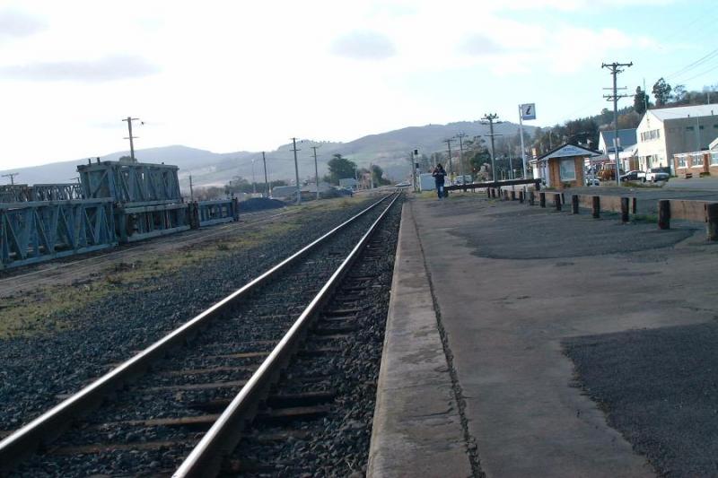

Station Dunedin Zuider Eiland
Stationnetje ergens op het Zuider Eiland
Dagje in Shantytown

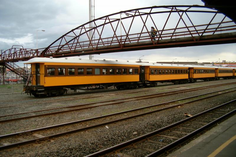

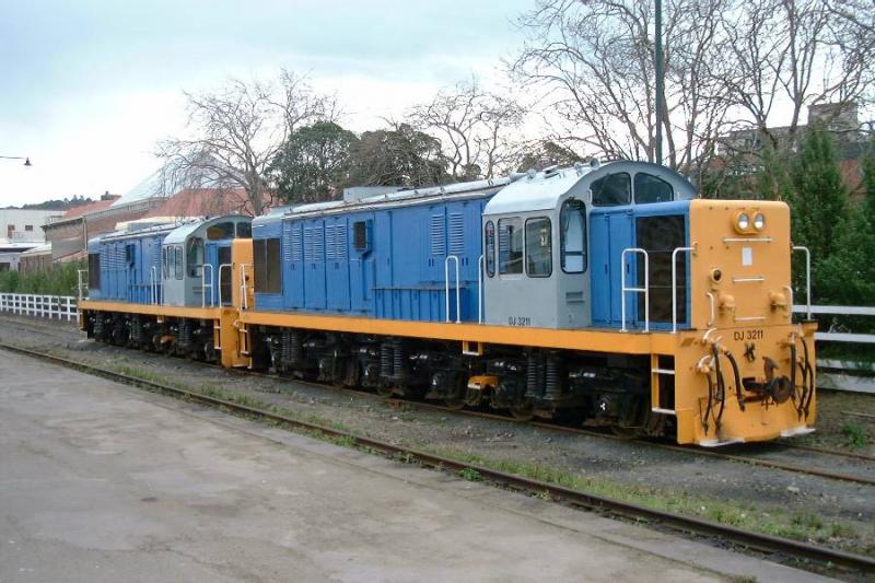

Kom dan naar Auckland. Daar kun je teminste nog wat Engels zien; tweedehands BR Mk II rijruigen op smalspoordraaistellen. Wellington had nog een hele stapel 60 jaar oud English Electric matrieel, maar dat hebben ze net buiten dienst gesteld.

Beached
  • Berichten: 1109
« Reactie #1946 Gepost op: 08 June 2012, 00:22:14 »
Mooi van lelijkheid Jan. Ik vind ze geweldig, stralen kracht uit!
Wacht maar tot je ze in roze ziet :-X
van http://transpressnz.blogspot.co.nz/2011/08/dj-in-snow.html
Gelukkig is het "Nippon Pink" alleen bij de Dj's, een paar Eloks en een rangeerloc gebleven, die zo uit Japan kwamen. Ze waren al snel overgeschilderd naar rood of blauw.

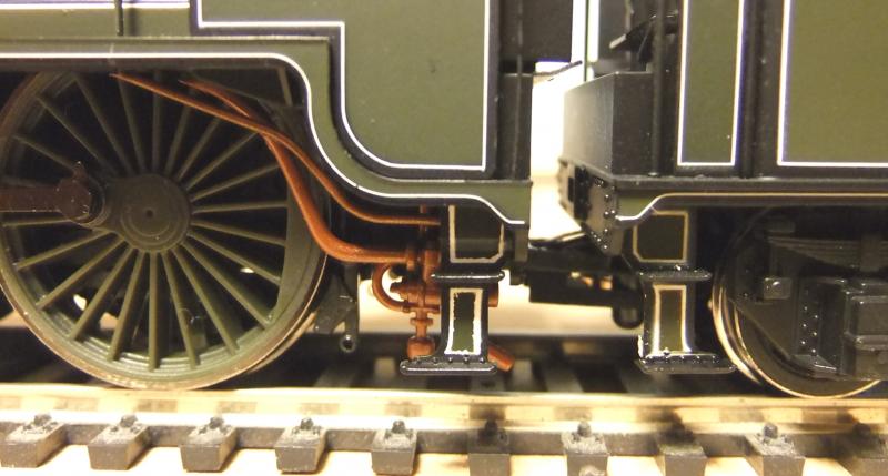

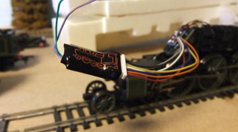

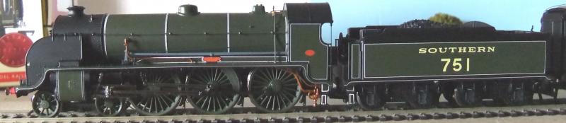

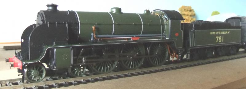

Hoewel deze Jubilee DCC-fitted was, en dus een decoder heeft, heeft Bachmann nog wel de ontstoringscondensatoren laten zitten. Het is een bekend fenomeen, dat Bachmann loks daar (vaak? altijd?) slecht op reageren. Gisterochtend dus eerst de lok opengemaakt om deze weg te knippen, een fluitje van een cent.
Toen ik toch daarmee bezig was gelijk ook maar een DCC fitted lok van Hornby onder handen genomen, de N15 (King Arthur) Class "Etarre" die ik al een tijdje had. Daarin bleek de befaamde Hornby R8215 decoder te zitten. Het enige wat daar goed aan is, is het formaat. Eerst de kerstboom met de c-tjes verwijderd, en de rode en de zwarte draad rechtstreeks met de motor verbonden.
Het leek me een mooie gelegenheid om een Opti-decoder DCC-26 van Gaugemaster eens te proberen:
Dit lijkt me een mooie decoder, zeker voor zijn prijs. Het enige is dat de draadjes op de 8-polige NEM-plug nogal snel afbreken. Die ga ik dus allemaal opnieuw solderen. Tijdens de testrit kwam de lok pas op stap 9 van 128 stappen in beweging. Dat vereist dus nog een aanpassing van in ieder geval CV 2. Maar goed, deze decoder bleek net 1mm te breed te zijn om terug in de lok in de speciaal in de smokebox gemaakte decodersleuf te passen.  :-\ Dus, d'r uit met dat ding!
De TCS M1 is een mooie kleine decoder. Eerst zelf een NEM-plug eraan gesoldeerd. Daarvoor gebruik ik de oude blanking pluggen die uit de loks met decoder komen:
De decoder is maar 9mm breed, en past dus prima in de mooie sleuf. Hij begon bij stap 1 gelijk te rijden, dat is ook mooi, maar later als ik weer een stukje kan rijden ga ik hem toch nog helemaal "tunen" met JMRI Decoderpro op de PC.
Dit is het resultaat, het ziet er hetzelfde uit als vóór de ombouw.  ;D
vanuit een andere hoek:
Detail:

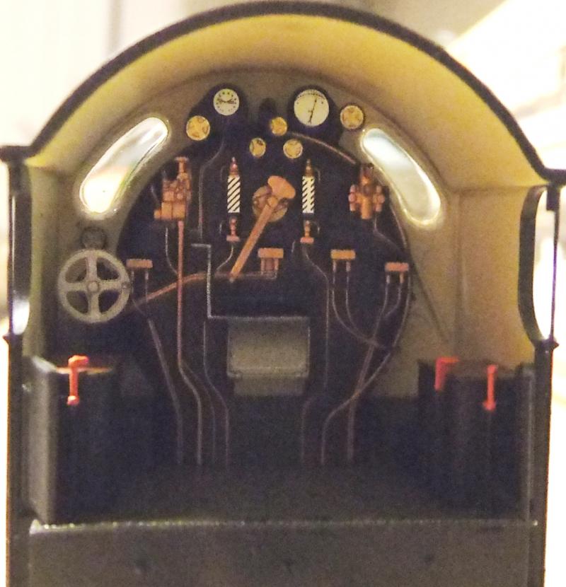

Cabine:
Persoonlijk vind ik de King Arthur een van de mooiste loks die van Hornby verkrijgbaar zijn.
