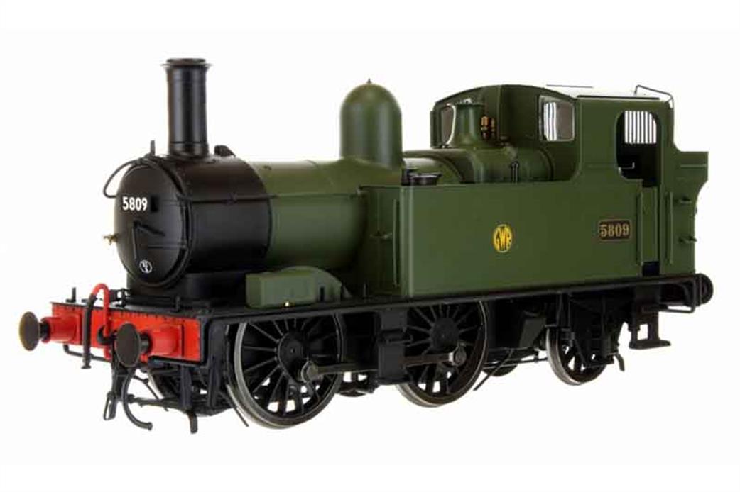

Voor het eerst na lange tijd weer wat Engels als uitbreiding voor het 0 spul.
(Bron: Dapol)
