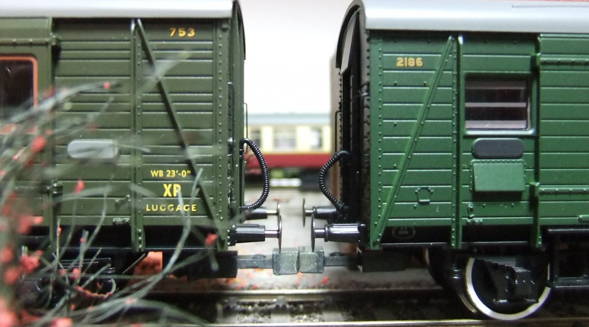

Alweer bijna vergeten, maar vorige week was ik aan het mopperen over een nieuw restauratierijtuig in een SR-trein uit de jaren '30. Ik had er zelfs een King Arthur lok voor gezet om er voor de foto een aantrekkelijke trein van te maken:
Maar ik had nog geen Hunt koppelingen aan de rijtuigen gemaakt. Voor deze rijtuigen kunnen we de Hunt ELITE Buckeye Close NEM koppelingen of de gewone ELITE Close NEM koppelingen gebruiken. Ik heb de laatste hiervoor gebruikt.
Links de Hornby brake "C" van, rechts de PLV van Bachmann. Die van Bachmann heeft een kortkoppelmechniek, die van Hornby niet:
Links de PLV van Bachmann, rechts een Maunsell rijtuig van Hornby:
Links het nieuwe restauratierijtuig, rechts een Maunsell rijtuig, beide van Hornby:
Zowel links als rechts een Hornby Maunsell rijtuig:
Tussen de rijtuigen komt toch nog een gat van 2 à 3mm te zitten. Als ik het helemaal mooi wil maken - en dat wil ik natuurlijk - dan zal er weer iets bedacht moeten worden om tussen de rijtuigen het gat mooi op te vullen. Omdat dit nieuwe rijtuigen zijn ben ik niet van plan om ze met vies plakspul te bevuilen, dus zal er een list bedacht moeten worden.
Leen.

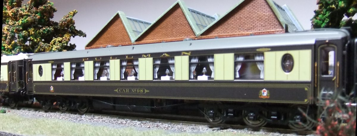

« Reactie #16862 Gepost op: 08 November 2020, 19:16:17 »
In begin jaren '30 van de vorige eeuw werd het crisis en de klandizie voor de Pullman rijtuigen ging naar een minimum. Ook de flink verarmde nog aanwezige rijke klanten waren niet zomaar meer bereid om voor het extra Pullman-supplement te betalen. Daarom werden de tarieven verlaagd en werden er door de SR gemengde treinen samengesteld met zowel SR als Pullman rijtuigen. Zo'n trein zou er ongeveer uitgezien kunnen hebben als de trein waar ik in de volgende villum op mijn weg van de pub naar huis langswandel  ;):
<a href="https://www.youtube.com/v/KFiJbi27ORU&amp;feature=youtu.be" target="_blank" class="new_win">https://www.youtube.com/v/KFiJbi27ORU&amp;feature=youtu.be</a>
Een paar opmerkingen: de Pullman rijtuigen zitten vooraan in de trein omdat ik denk dat het daar comfortabeler is. Ik heb geen idee of de SR er ook zo over dacht. Overigens werd de trein voor zover ik weet op het eindpunt niet gekeerd, dus als de Pullmans heen vooraan zaten, zaten ze terug achteraan.  ;D Verder zit er naast de Pullman kitchen car nog een SR dining car in de trein. Het lijkt me stug als dat in het echt ook het geval geweest zou zijn.
Maar there's a prototype for everything en je bent natuurlijk baas op eigen baan.  ;D
Leen.
« Laatst bewerkt op: 08 November 2020, 21:03:46 door St00mboy »

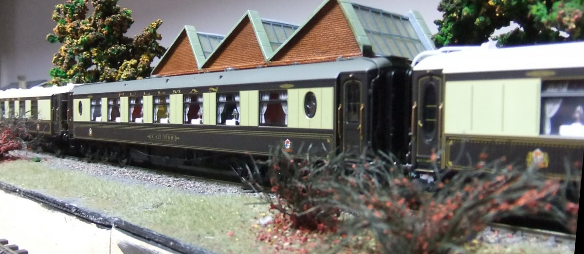

Om de trein nòg iets leuker en misschien interessanter te maken kunnen we er nog een 12-wheel Pullman tussen zetten:
...en ietsjes ingezoomd:
De 12-wheel Pullmans waren in die tijd nog niet helemaal uit beeld, dus zet ik hem er gewoon lekker tussen.  ;)
Ook dit rijtuig is gekoppeld met de korte versie van de magnetische koppelingen.

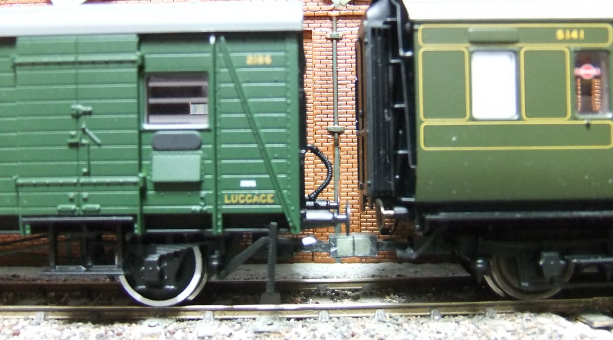

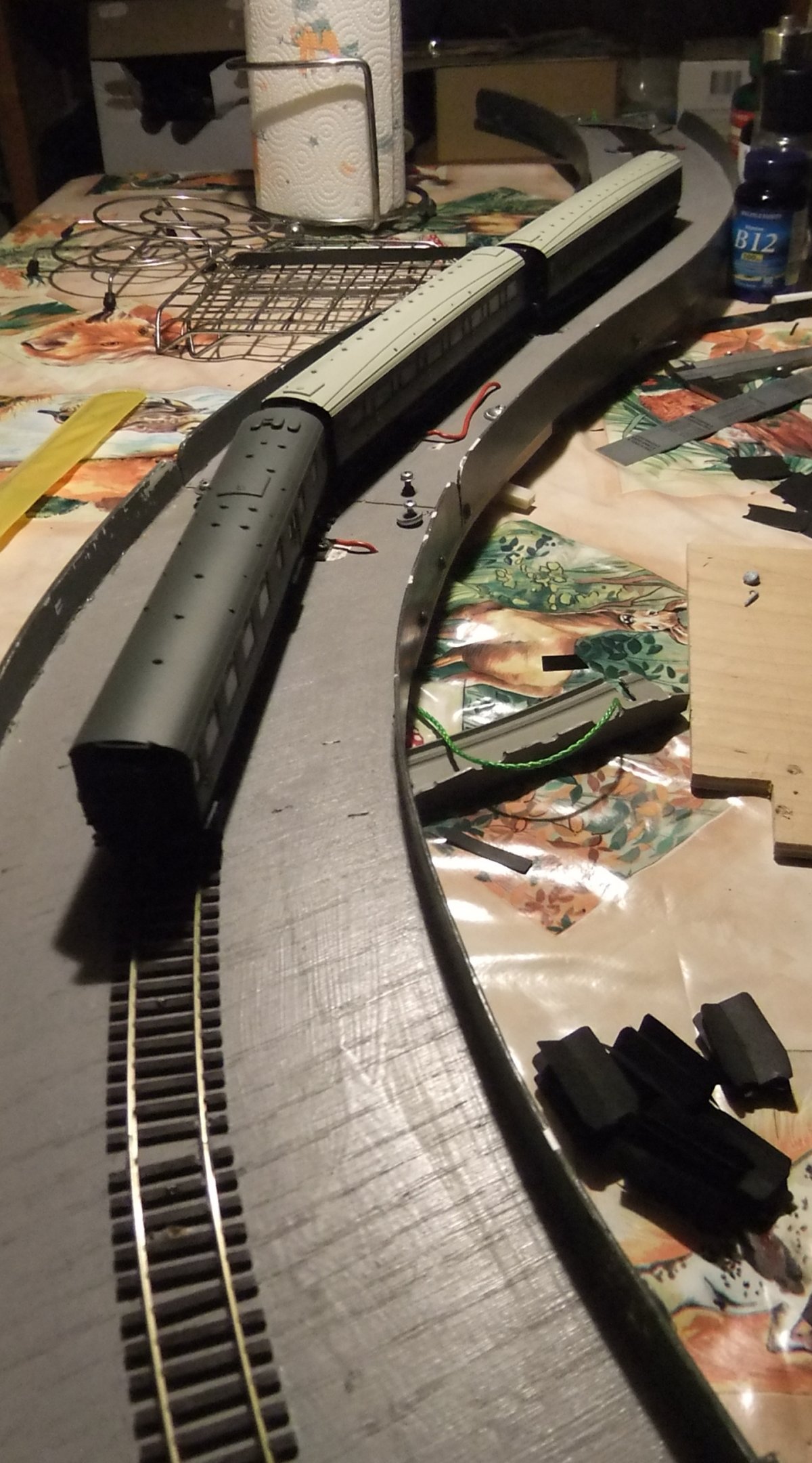

« Reactie #16874 Gepost op: 11 November 2020, 19:50:18 »

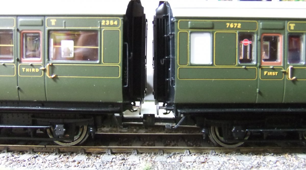

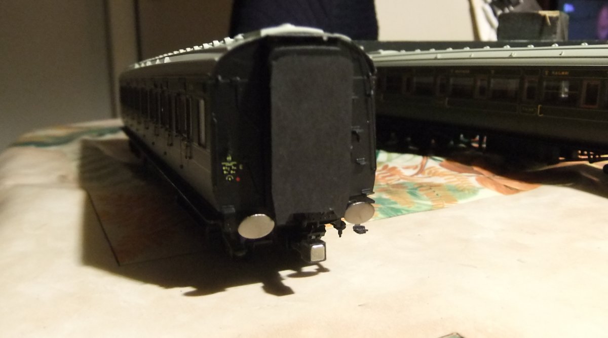

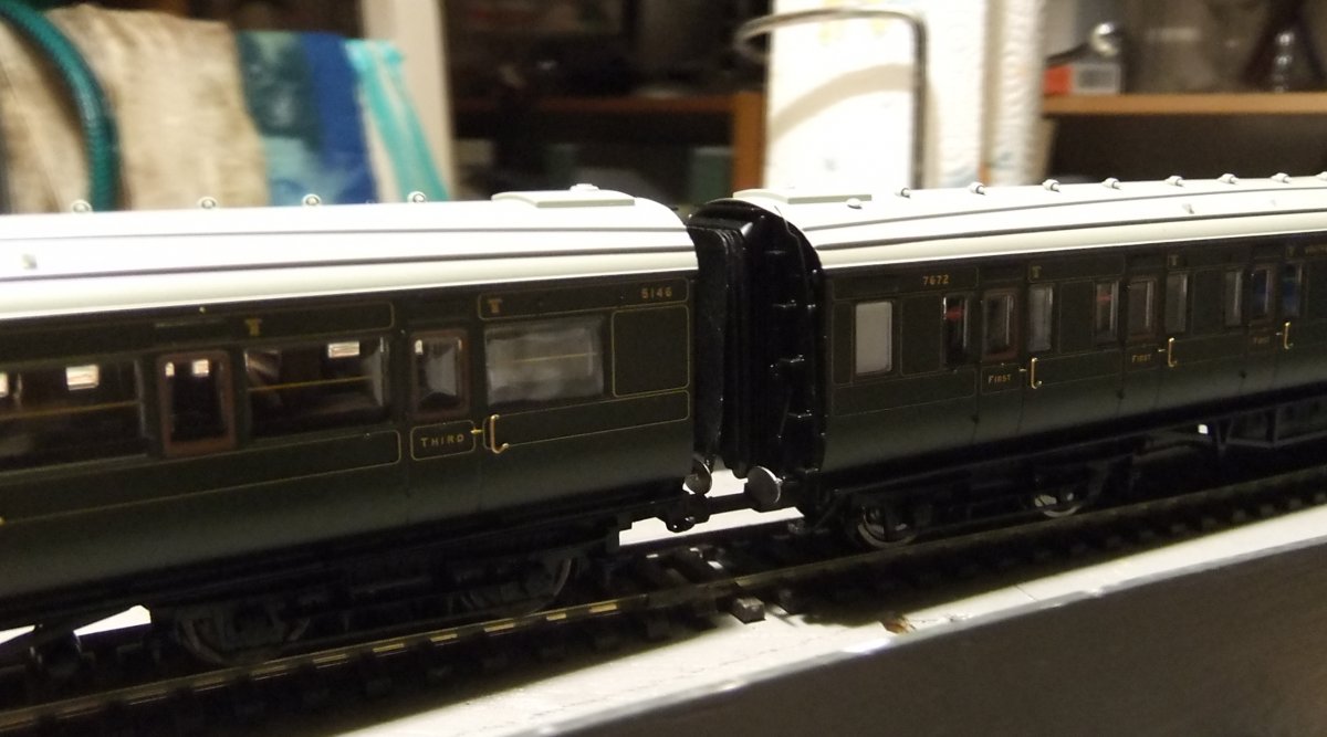

Voor onze Britse Modulebaan heb ik al een jaar of drie een paar sets met kortgekoppelde rijtuigen want ik vind het nu eenmaal een mooi gezicht om een trein met 10 of meer rijtuigen over het spoor te zien razen, het liefst door flauwe bogen. Mijn rijtuigen waren, zoals eerder in dit topic beschreven, kortgekoppeld met een mix van Roco en Hornby koppelingen, maar de meeste daarvan zijn inmiddels al vervangen door de magnetische Hunt koppelingen. Deze zijn nu twee keer op een grote baan getest en blijken goed te functioneren zoals hier in Stroe:
<a href="https://www.youtube.com/v/wtaJvOqFBvY&amp;feature=youtu.be" target="_blank" class="new_win">https://www.youtube.com/v/wtaJvOqFBvY&amp;feature=youtu.be</a>
Maar het is niet alles goud wat er blinkt:

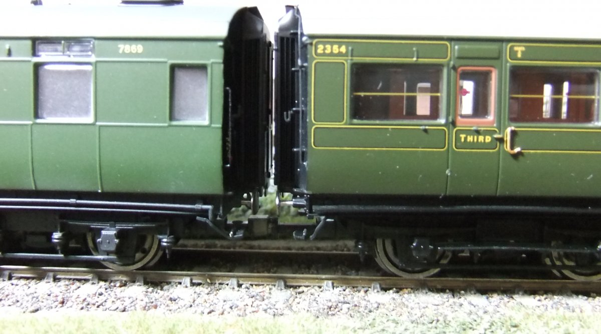

Gompie, altijd dat vervelende @#&%! gat tussen die rijtuigen. :-\ En als je het dan opvult kukelen ze in je bogen weer van je spoor af, het is ook nooit goed!  >:(
Zowel met de koppelingen van Roco/Hornby als met de nieuwe van Hunt zit er altijd wel een gat van 2 à 3 mm of meer tussen deze nieuwere rijtuigen. Op de villum valt dat niet zo op, omdat je er steeds schuin op kijkt, maar een trein die over de gehele lengte helemaal dicht is straalt nu eenmaal een bepaalde charme uit, vind ik. Grotere gaten tot wel een mm of 7, 8  komen over het algemeen voor bij oudere rijtuigen zonder kortkoppelmechaniek en daarvoor heb ik eerder in dit topic al oplossingen gepresenteerd. Maar als ik het helemaal mooi wil maken - en dat wil ik natuurlijk - dan zal er ook iets bedacht moeten worden om het kleine gat tussen de nieuwere rijtuigen met de NEM-schachten mooi op te vullen.
Het opvullen van de kleine gaten van een paar mm bij de nieuwere rijtuigen is geen sinecure. Als je teveel papier tussen de rijtuigen propt, dan gaat het klemmen en lopen je rijtuigen er in de bocht uit, en één enkel papiertje is weer te weinig en dat is ook geen potje.  :-\

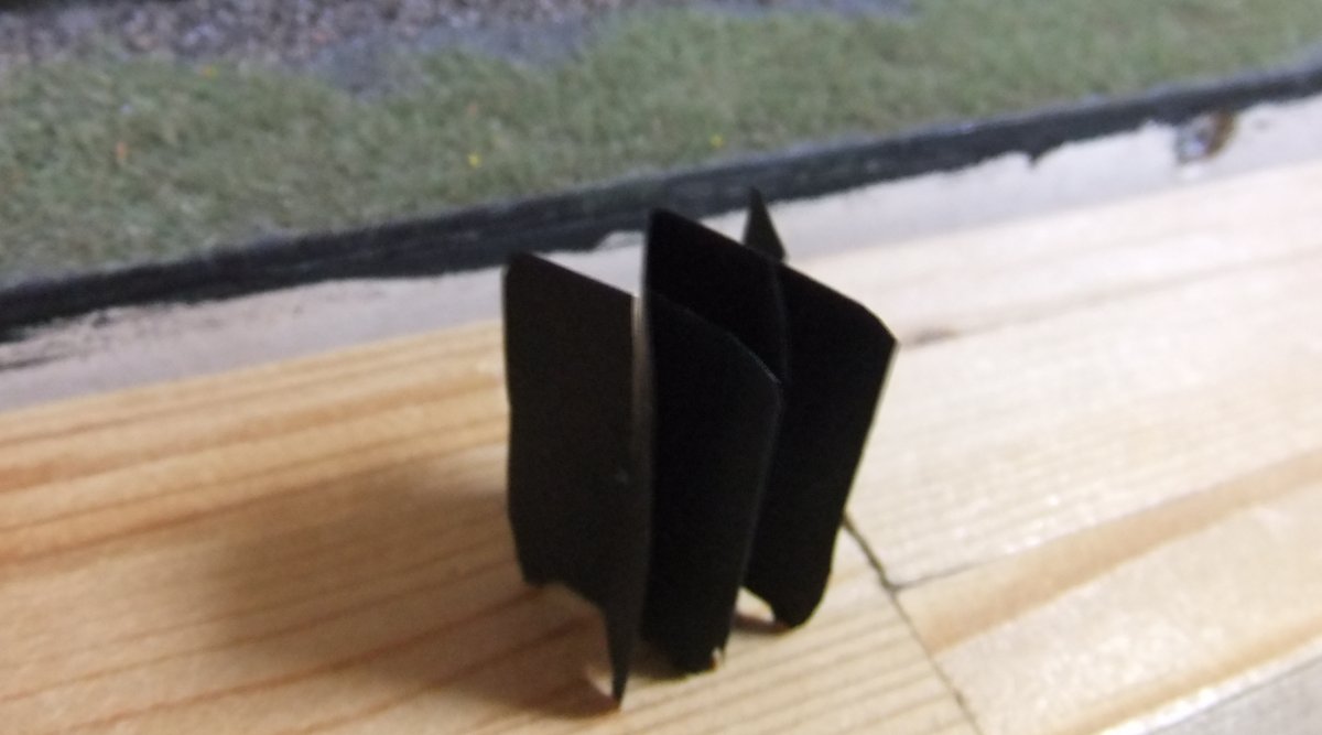

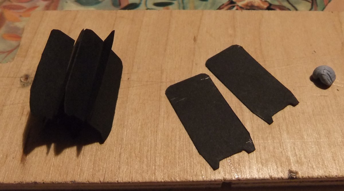

Ik heb mijn gangways tot nu toe op Ebay gekocht. Het kostte £ 4 per 5 gangways, dat is ca. €0,90 per stuk. Ze zijn keurig netjes strak gelaserd en ik moet ze alleen zelf even in elkaar zetten, een fluitje van een cent. Ik heb ze doormidden geknipt en heb met de tacky glue van de St00mlady alleen aan één kant van elk oud rijtuig een halve gangway geplakt. Dat voldoet voor mij en het kostte nog geen 50 cent per rijtuig. Bovendien vind ik het blijkbaar leuk om zulke dingen uit te vogelen.
Ik weet dat er mensen zijn die de gangways van hun rijtuigen compleet vervangen door de papieren van Modellers Mecca. Dat is eigenlijk de beste oplossing, maar ik wil mijn rijtuigen gewoon heel laten en bovendien vind ik £4 per rijtuig te duur. OK, als het een kitgebouwde was met de winkel hier om de hoek zou het misschien een andere zaak worden....  ::)
Voor de Maunsell rijtuigen uit de trein heb ik geen gangways op Ebay kunnen vinden en dus heb ik ze zelf maar met een mesje en een schaar van zwart papier gemaakt. Die zijn een stuk minder strak en het kost meer tijd dan je zou denken, dus die £4 voor een stukje papier bleek achteraf gewoon een goede investering. Maar goed, ik kan ze in deze maat nu eenmaal niet kopen. :-\ Het leek me dat een minimaal harmonicaatje zoals dit wel eens de gulden middenweg voor een klein gat van een paar mm zou kunnen zijn:
Maar als je geen vies plakspul op je dure rijtuigen wil, hoe ga je dat papier dan vastmaken? Met Blue Tack, dat soort kleverige kauwgomspul, zou dat moeten lukken. Dat kleeft genoeg voor zo'n stukje papier en je kunt het er later altijd weer makkelijk vanaf halen. Inmiddels had ik tussen de meeste rijtuigen van de SR-trein allemaal korte gangway-tjes geplakt en o, wat zag het er mooi uit!  (y) Maar in de boog bleven ze weer haken achter de uitsteeksels op de mooie end-doors die Hornby op de rijtuigen gemaakt heeft. Ik heb daarna aan beide zijden een papieren "rubbing plate" op de end-doors bevestigd en nu blijven ze in de boog ook goed op de rails, hoera!  (y) Hier zie je links een gangway, in het midden twee rubbing plates en rechts een bolletje Blue Tack:
De rijtuigen in de boog op de keukentafel, zeven zijn er nu getest:
De gangways op de "rotste" plek in de S-boog:
Een gangway met rubbing plate op een rijtuig:
Een rijtuig met rubbing plate:
In het maken en aanbrengen van de papiertjes ging meer tijd zitten dan ik dacht, maar ik ben wel tevreden over het resultaat: de trein staat er strak bij en gaat goed door de bogen.
Leen.
