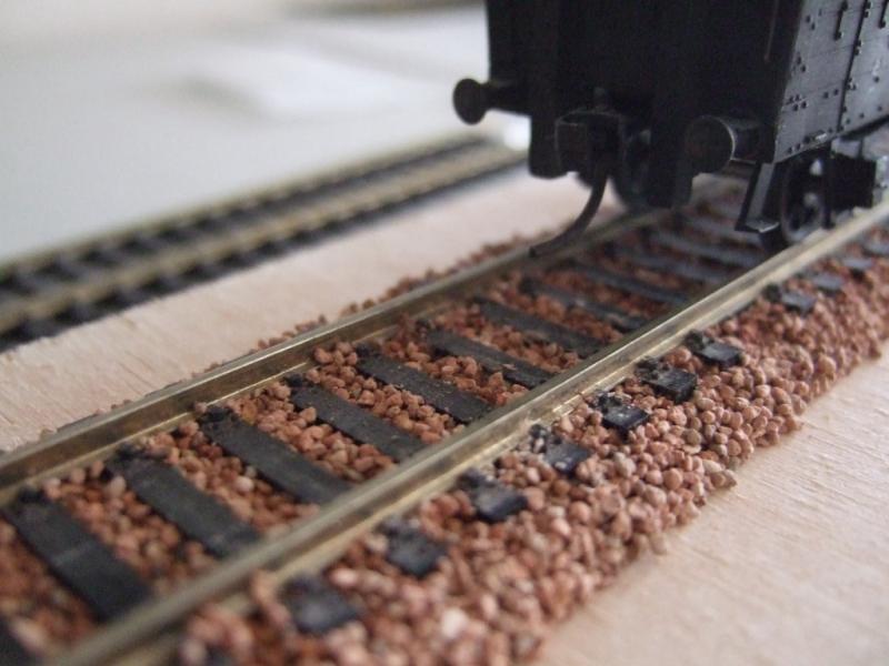

Dit is een proefstukje rails, gelegd op een stripje schuim. eerst de schuim vastgeplakt, daarna acrylaatkit erop, daaroverheen weer wat boekbinderslijm, dan het stuk rail erop en gelijk daarna de ballast:
Die bruine korrels is spul wat ze in een garage op de vloer strooiden, het is eigenlijk iets te grof.
Maar het zit wel goed vast hoor.

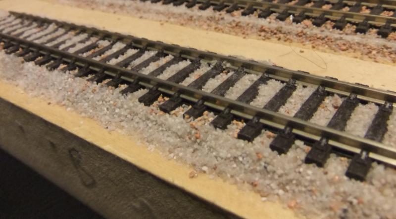

Deze heb ik ook zo gedaan, maar dan met een soort zand:
De kleur is nog een beetje bleek, maar de volgende keer kleur ik eerst het zand en meng ik het met ander spul.

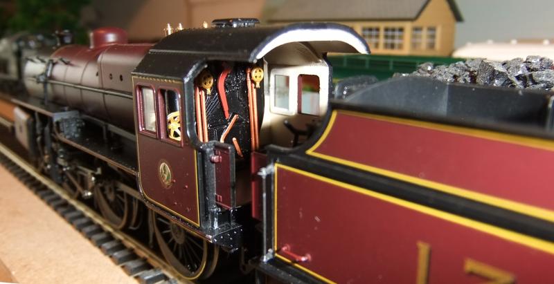

Vroeger, begin jaren '90, kocht ik in Engeland een Lima model van de Horwich Crab voor 35 pond. Ik vond het een mooie lok, en het model was niet eens zo slecht. De Crab is een lok uit de begintijd van de LMS. Dit was na de grouping van 1923 de grootste spoorwegmaatschappij ter wereld met ca. 10.000 stoomloks en veel interne strijd, vooral tussen het ex-LNWR en ex-Midland Railway management. Hughes was afkomstig van de in 1922 door de LNWR overgenomen L&Y en de eerste CME, de lokomotievenbaas, van de LMS, en dit was zijn eerste ontwerp voor de LMS. De crab dankt zijn naam aan de positie van de cylinders. Toen deze moderne lok in 1925 op het toneel kwam, was de machtsstrijd inmiddels gewonnen door het ex-Midland management, en had Hughes het veld geruimd en was opgevolgd door Fowler. De LMS ging daarna verder met wanbeleid op locomotievengebied en de antieke 4F als standaardlok totdat Stanier in 1932 bij de GWR weggehaald werd.
Een paar jaar geleden kwam Bachmann uit met een geheel nieuw model van de Crab, een behoorlijke verbetering t.o.v. het oude Lima model. Een paar maanden geleden kwam eindelijk lok no. 13000 uit in de oorspronkelijke LMS-uitvoering van 1925, zoals Lima hem vroeger ook had uitgevoerd, en die plofte vorige week op de deurmat:
(alle foto's zijn klikbaar)
Gelukkig heb ik mijn Limalok een paar jaar geleden al op MP gezet, daardoor valt deze weer goedkoper uit.  :D
De cabine heeft van Bachmann wat extra details gekregen t.o.v. de wat oudere crabs:
De uitvoering van de valve gear mag er wezen:
Je kunt er alleen niet erg ver mee rijden, want er zitten bijna geen kolen in de tender:
Dat geeft je wel de mogelijkheid om er realistisch wat echte kolen in te plakken om er een supermodel van te maken.  (y)
Vandaag heb ik in deze lok een decoder geplaatst, nl. de DP2X-UK van TCS. Dat is een direct inplugbare decoder die niet meer ruimte inneemt dan de blanking plug. Maar goed ook, want er is in deze lok nauwelijks ruimte voor een decoder. Ik had er eigenlijk liever een decoder met stay alive in willen doen, maar dan had ik de halve lok moeten slopen om de condensator een plekje te geven. Maar goed, met deze decoder (1A nominaal en 2A max.) is het ook goed en loopt hij mooi.
