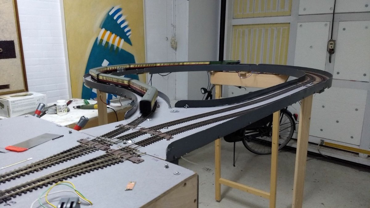

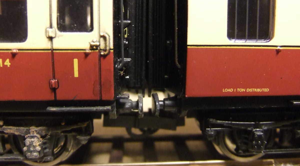

De afgelopen weken ben ik van tijd tot tijd bezig geweest met het kortkoppelen van passagiersrijtuigen en het testen ervan.
In het verleden heb ik daarvoor wel eens gebruik gemaakt van Kadee koppelingen, maar ik vind de rijeigenschappen bij gebruik van de Roco 40270 koppelingen bij passagierstreinen een stukje mooier. Ook al zien deze koppelingen er niet realistisch uit, zie je daar, eenmaal gekoppeld, niets van. Als achterste koppeling gebruik ik meestal een Kadee. Die ziet er iets meer "spoorwegachtig" uit, en bovendien kun je er dan altijd nog iets achter hangen.
De Roco koppelingen komen in twee varianten, de reeds genoemde 40270 en de Hornby R8220, die iets langer is. Dat geeft wat extra mogelijkheden, bijv. indien je met de kortere Roco koppeling de bocht niet doorkomt.
Ik heb eerst zonder me er verder in te verdiepen een rake Mk1 rijtuigen kortgekoppeld. Die bestond uit zowel Hornby als Bachmann rijtuigen. Ik heb gelezen dat de Bachmann rijtuigen met de Hornby R8220 goed kortgekoppeld kunnen worden, dus verwachtte ik geen problemen. Maar na een half uurtje rijden op de BMB-rijdag in Eindhoven ben ik ermee opgehouden, omdat het niet goed verliep. Conclusie: het vereist enige diepgang en e.e.a. moet eerst ingeregeld worden.  :-\
De NEM-schacht zit bij de Bachmann rijtuigen ca. 2 mm hoger en ook verder naar achteren. Dat is in dit topic al eerder vermeld en dat is  de oorzaak van een hele hoop werk als je andere koppelingen gaat gebruiken. >:(

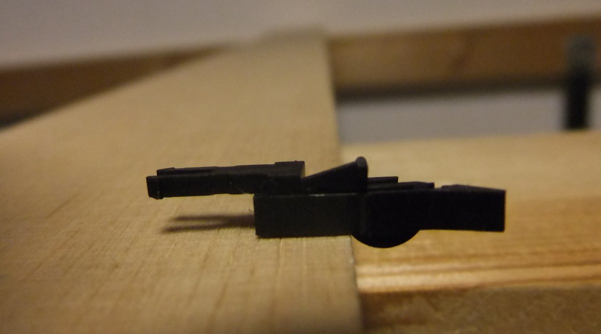

Dit is de Hornby R8220 koppeling die voor deze rijtuigen heel goed te gebruiken is:
Maar als je hem zo gebruikt gaat het toch mis.  :-\ De NEM-schacht zit namelijk vooraan met een vierkant stuk plastic aan de behuizing van de koppeling bevestigd, op de foto zie je het links van het schuine gedeelte. Dat vierkante stuk plastic komt tijdens het rijden tegen de onderkant van de MK1 rijtuigen aan en zo krijgen we ontsporingen. De remedie is om het schuin af te vijlen of te snijden, zodat de constructie intact blijft:
Meer informatie hierover is hier te vinden. Bij het aankoppelen moet je de rijtuigen iets optillen om ze aan elkaar te koppelen. Het lastigste is om ze daarna bij het neerzetten gelijk met alle acht de wielen weer in de rails te krijgen. Eenmaal gedaan ziet het er prachtig uit en is het niet voor niets geweest.  (y)

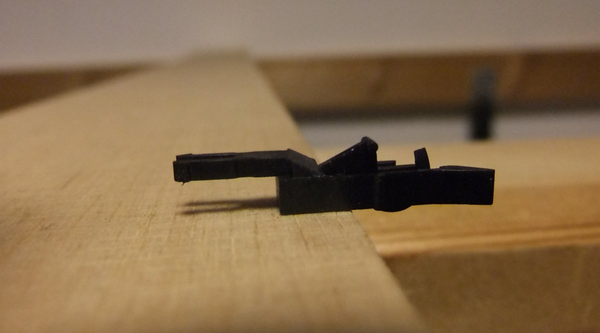

Ik heb daarvoor met wat snij- en plakwerk een overgangskoppeling in elkaar geknutseld, bestaande uit de NEM-schacht  van een "cranked" Bachmann koppeling en het overige deel van de Hornby R8220. Met deze koppeling kun je prima het hoogteverschil overwinnen:
Het ding zit met Plast-a-Zap cyano aan elkaar, en ik heb er een stuk 0,3mm draad in gelijmd voor de stevigheid, omdat ik plakwerk nu eenmaal niet vertrouw. ;)
Op deze foto zie je een gewone en een zelfgemaakte koppeling naast elkaar. Het hoogteverschil lijkt me duidelijk:
Inmiddels heb ik al een rondje of 100 gereden met een rake van 9 rijtuigen en na het inregelen ging dat zonder problemen.
De beide zelfgemaakte koppelingen zijn nog steeds heel.
Hier gaan de MK1's op een topsnelheid van 80 mph (128 km/h) door de BMB-keerlus heen:
Om deze 9 MK1 rijtuigen goed te laten rijden ben ik wel een paar uurtjes zoet geweest. Natuurlijk had dit allemaal niet nodig moeten zijn.  >:(

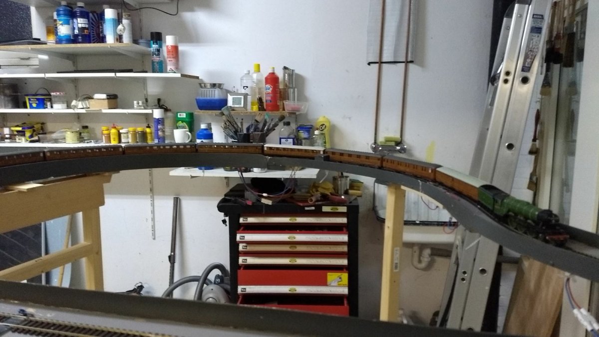

De Hornby Gresley rijtuigen zijn daarentegen probleemloos met de Roco 40270 aan elkaar te koppelen. Eerder had ik hiervoor nog Kadee no. 18 gebruikt, maar met de Roco ziet het er tijdens het rijden een stuk fraaier uit. Dat komt omdat de rijtuigen niet t.o.v. elkaar kunnen bewegen.
Hier zie je een paar van de 10 geteste Gresleys in de andere BMB-keerlus:
Als het eenmaal zo (goed) rijdt, dan snap je niet dat je het eerst ook mooi vond met die grote gaten ertussen.  ;D
