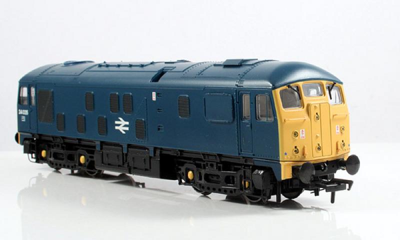

Eindelijk was ik in staat om mijn Class 24 uit te testen bij een goede Goeroe met zowel een DCC als een DC layout.
Ja, ervanuitgaande dat mijn garantie bij Rails op 19 maart afloopt is het toch wel prettig om ZEKER te weten dat de loco goed in orde is (al was ik daar zelf wel voor 99% van overtuigd).
Het ding overtrof mijn stoutste verwachtingen !
Allereerst zette de Goeroe de Factory settings terug.
Het resultaat was een magnifiek opstarten en absoluut Goddelijk "tractor" geluid van die 6-cylinder Sulzer zoals ik die zo vaak vroeger had gehoord in Schotland.
Prachtig en ook op DC liep ie nu voortreffelijk (het bewuste bitje stond inderdaad op "DC disabled") maar uiteraard wel zonder sound net als de Class 47.
Voor een goede indruk verwijs ik graag naar : http://www.youtube.com/watch?v=Em_-t0WX3cU

De class 24 geweldig ik had hem bijna besteld maar koos voor een Bachmann UK 32-900B Class 108 2 Car DMU BR Green With Speed Whiskers (with 8-pin DCC socket). Destination - Hitchin/Bedford bij Hattons.
Verder prachtige aankopen allemaal, heerlijk om naar te kijken.

@ Jan: die 24 in BR Blue is toch wel erg leuk. Helaas is deze machine zonder geluid volgens mij alleen nog maar leverbaar in het groen. Op zich ook niet verkeerd, maar ik ben nou juist zo'n adept van de '70's en '80s. Gelukkig zijn er soortgelijke loctypes in de vorm van de Class 25 van Bachmann en de Class 26, 33 en Hymeks van Heljan.
In elk geval blij dat jouw 24'er goed bevalt! Wordt het misschien niet toch eens tijd voor digitale aansturing thuis, zodat je zelf met de CV's aan de slag kunt?

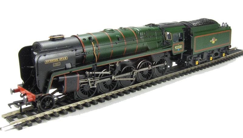

Bert, gefeliciteerd met die mooie Evening Star.  (y)
Het is het fraaiste model van de 9f wat er verkrijgbaar is en hij heeft ook nog eens een enorme trekkracht.

Een heel mooie zou zijn een BR blauwe InterCity 125 en dan uitgevoerd zoals de Trix VT11.5. Maar ja, Geen BR maar DB en hij is dus NIET blauw, maakt geluid als een gasturbine en heeft geen witte pijlen, maar ben er verder wel heel blij mee  :)
Als je je zinnen zet op een Class 24 of 25, tast dieper in de buidel en neem een met sound, heerlijk om naar te kijken EN ....... naar te luisteren !! (y) Verwen je trommelvliezen !

Zoek je een 24 zonder geluid ? Na wat ik gisteren heb gehoord wil ik eigenlijk alleen nog maar geluid in mijn loco's.
Wat jammer dat ik dat niet geweten heb want ik HAD een BR blauwe 24081 zonder geluid uit 2005.
Als nieuw, onbeschadigd en hij liep perfect, op het nummer na identiek aan de 24035 met sound die ik nu heb.
Die had je zo van mij voor een vriendenprijs kunnen krijgen.
Ik hoef namelijk geen 2 identieke loco's.
Volgende keer zal ik dus eerst aan dit forum denken als ik iets wil verkopen.
Ik heb wel een BR blauwe 25 (25279) zonder geluid van Bachmann, maar die wil ik voorlopig nog niet kwijt.
Ik heb hem op eBay gegooid en hij bracht teleurstellend weinig op .......
61 dollar en daarvoor moest ie ook nog naar de UK !
Nou kwam er nog een geintje van Australia Post :
De sound 24 kwam van de UK naar mij voor omgerekend 18 dollar per standaard airmail.
Wat denk je dat de retourreis deed (zelfde voorwaarden, dus niet aangetekend en uiteraard zelfde gewicht).
Jawel, ik leef in een van de duurste landen ter wereld en daar doet Australia Post NIETS aan af : DERTIG DOLLAR postage fees !!! Dus het kost $12 MEER om precies hetzelfde van hier naar de UK te sturen, belachelijk gewoon !
Het is niet voor niets dat we hier af en toe behoorlijk balen, en dat is niet alleen vanwege het barre klimaat in de zomer.
Ondanks dit heb geen spijt van het "omruilen" voor een versie met sound.

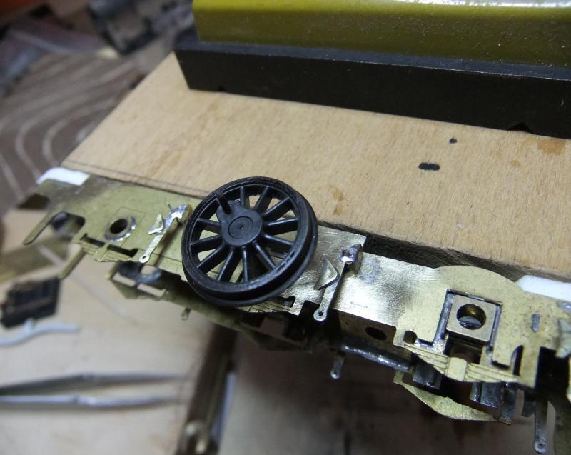

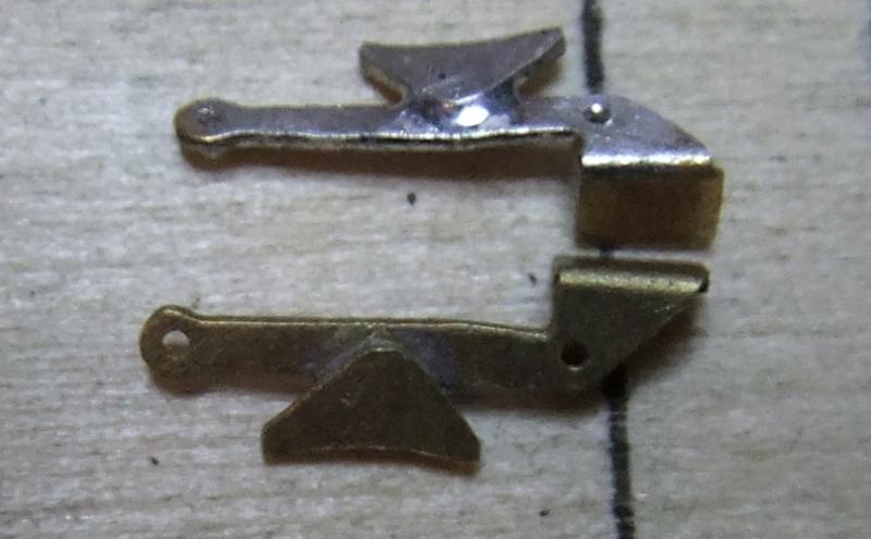

Het is hier vandaag toch een saaie boel, dus zal ik maar eens een verhaaltje voor het slapengaan posten?  :P

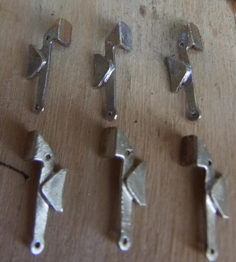

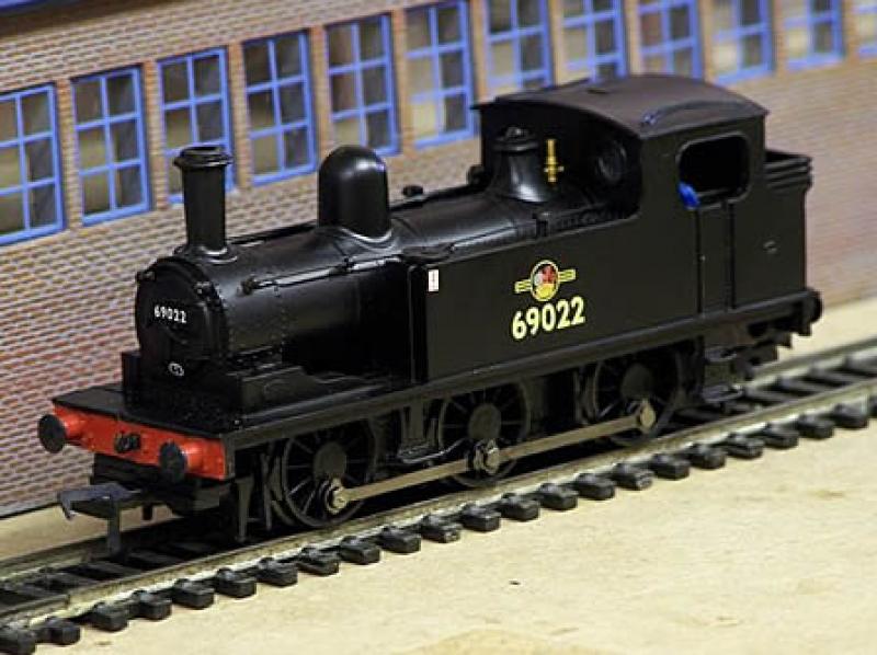

Er was eens... nee, er ZIJN van die klusjes die bij het bouwen zo tegen zitten, dat je ze maar links laat liggen. Dat gaat eigenlijk automatisch. Daarna begin je weer met een ander projectje en als dat ook tegenzit nog een etc. Tussendoor lukt er natuurlijk ook wel eens iets, maar kort en goed komt het er altijd op neer dat er een stel onafgemaakte projecten ligt rond te slingeren. Ik begrijp dat ik niet de enige ben die dat heeft, gelukkig maar.
Vroeger had ik een of twee LNER  J72 loks van Mainline met een chassis met een heel erg luidruchtige pancake motor en daarom heb ik ooit eens een Perseverence kit voor een chassis gekocht. Later bracht Bachmann een verbeterde versie van de lok uit.
Een paar jaar geleden ging ik op cursus chassis bouwen en daar heb ik het chassis eindelijk eens gebouwd, maar nog niet helemaal afgekregen.  Dit is trouwens de Bachmann J72:
Foto van www.oliviastrains.com
Thuisgekomen van de cursus in Engeland moest het chassis nog afgemaakt worden. De remmen en de stroomopnemers moesten er nog op. Eerst maar eens begonnen met de remmen. Ik vind dat eigenlijk een rotklus. Waarom? Nou, je moet het hele kleine remblokje op de remhanger solderen met een soldeerbout van op schaal zo'n 20 meter lang  ;D, en bij deze kit is niet aangegeven waar de schoen precies moet komen, extra lastig dus. Dus toen ik ermee klaar was, zaten de remblokken veel te laag, echt geen potje  >:(,  en ik heb ze er gelijk afgesloopt. En nu lag die klus daar alweer zo lang, dat het me niet eens meer opviel.  :-[ :-\
Dus nu maar eens de stoute schoenen aangetrokken, en ermee begonnen. Hier gaat het om:

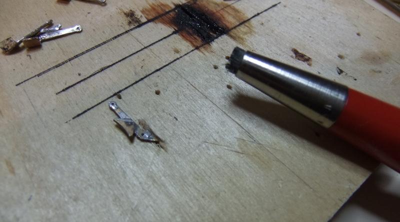

Op de onderste zit de remschoen te laag, en op de bovenste zit hij goed. Ik heb in het boek van Iain Rice gezocht hoe hij het deed, maar heb niets kunnen vinden. En dat is nou precies de rotklus: je moet het allemaal zelf uitvinden, dus gaat het altijd eerst fout.  :-\ >:(

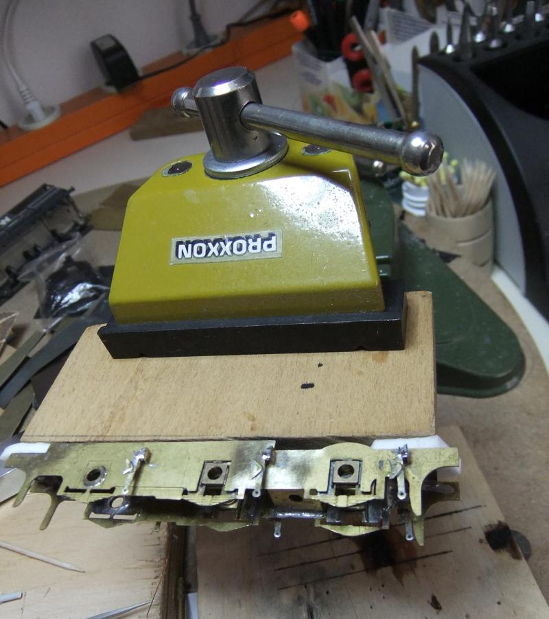

Na lang denken - bij mij gaat dat niet zo snel  ;D - heb ik in een plankje hout een gleuf gemaakt, waarin de staander van de remhanger past, zodat de hanger zelf vlak op het hout rust. Na met behulp van een wiel op het chassis ongeveer de juiste hoogte bepaald te hebben, heb ik er eerst een voor proef gesoldeerd. Ik legde de schoen op de hanger, en daarnaast een stukje aluminium waar hij op leunde:
Toen bleek dat de hoogte ongeveer goed was, heb ik de lijnen getrokken en kon daarna de andere hangers solderen. Na het schoonmaken met de glasvezelborstel van op schaal een meter of 10:
en de gaatjes weer uitgeboord te hebben, zagen ze er weer netjes uit:

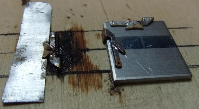

Nu moesten ze nog op het chassis gesoldeerd worden, en dan kom je altijd handen te kort. Dus eerst het chassis maar eens op een houten plankje geschroefd en het daarmee in de bankschroef gezet (zie foto verderop).
Met een zelfgemaakt afstandhoudertje van 2mm dik aluminium en een oud wiel met dezelfde diameter als het lok wiel
was het vrij gemakkelijk om de remhangers aan de daarvoor bestemde 3mm dikke pin te solderen. Om het 2mm asje zit een stukje snoer isolatie, waardoor het strak in het 1/8" lagertje past. Het remblok zit met 180 graden soldeer vastgesoldeerd, en het is wel de kunst om die niet te laten smelten. Met 145 graden soldeer gebruikte ik eerst een temperatuur van 175 graden, maar dat ging niet lekker. Daarna de temperatuur van de bout op 300 graden gezet, en toen ging het als een speer. Door het aluminium afstandhoudertje gaat de warmte niet direct naar het remblokje, en de 145 graden soldeer vloeit ook heel snel, dus binnen 2 seconden zit het vast. De staander/drager van de remhanger heb ik aan een kant wel op het chassis vastgesoldeerd - dat ging een stuk moeilijker vanwege de warmte overdracht aan het grote chassis - maar aan de andere kant niet, anders krijg ik de wielen niet meer op hun plek. De remschoenen moeten bijna tegen de wielen aanzitten, en dan kan de flens er niet meer langs. Aan de kant waar de staanders gesoldeerd zitten kan ik nu een wiel neerleggen, en dan vanaf de andere kant het andere wiel met het asje doorsteken. Aan die kant kan de remschoen ietsje wijken om toegang aan het wiel te verlenen. Daarna kan ik ze met de GW wielpress gekwarterd vastknijpen.
Op de foto is te zien dat het werk nog wel opgeschoond moet worden:  :o

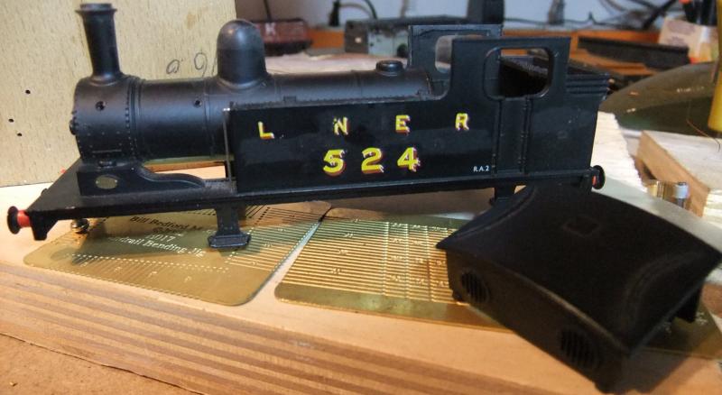

De volgende stap is het maken van de stroomopnemers.
Ik wil voor dit project deze oude Mainline J72 body gebruiken:
Een beetje pimpen, maar niet teveel, oude lelijke nummers eraf, nieuwe LNER nummers erop, mooie nieuwe handrails met kleine knopjes i.p.v. de grote glimmende, de schoorsteen een klein beetje bijvijlen - is 10 jaar of zo geleden al gedaan -, de BR nummerplaat van de rookkastdeur afvijlen - is ook al gedaan -, de onderkant van de ketel dichtmaken - is zelfs ook al gedaan - en nog wat herstelwerk. Het afgebroken trapje is er ook al opgelijmd. De zwartgemaakte Alan Gibson wielen liggen ook al al klaar:
Leen.

Lijkt me best nuttig, zo'n cursus chassis bouwen.
Heb zelf 2 linkerhanden, veeeel te grote vingers, te weinig zelfvertrouwen en te veel angst om iets (duurs) te verprutsen.

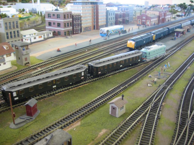

Ben gisteren nog even naar de club geweest met de 24 en 47
Ze liepen beide voortreffelijk waarbij de 47 wel beduidend sneller ging dan de 24, maar die laatste was ook bepaald geen high-speed loco.
Een prima ontdekking was ook dat we sinds kort een DCC layout hebben, die niet operationeel was maar dat wel is elke woensdag als de voorzitter van de club aanwezig is.

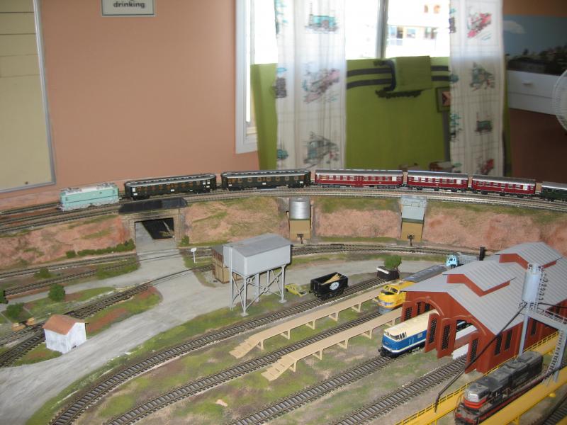

Ik doe er een fotootje bij van de club, het hele gebouw is van ons waarbij we de DC (H0) layout en nog een N-scale layout op de bovenste verdieping hebben.
Het was (en is) er bar slecht toeven op dit moment (35 graden en geen wolken). Geen airconditioning dus die gloeiend hete zon verziekt weer eens een hoop fun.
Met name die bovenste verdieping verandert in een oven, de vele zweetdruppels en het dis-comfort wonnen het al snel van mijn genot en ik was binnen 20 minuten weer in de airconditioned auto  >:(
Ook nog een paar fotootjes van die DC layout.
Met dezelfde collectie maar zonder computer of internet of modelrail fora was deze hobby voor mij toch een beetje geweest als patat zonder mayonaise. Bovendien voel ik mij zo ook wat minder ver verwijdered van Holland. Het is zonder meer veel leuker als je je ervaringen en enthousiasme kunt delen met mensen die op dezelfde golflengte zitten. Ook voor het oplossen van problemen waar je tegenaan loopt.
Beste groeten, Jan

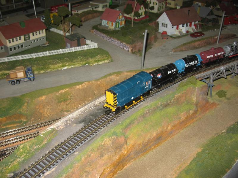

Overzicht van onze DC layout

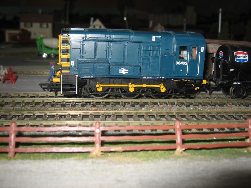

Mijn Hornby Class 08 (de enige Hornby loco die ik heb, vind hem zeker niet lelijk).
Met wat van die wagonnetjes.
