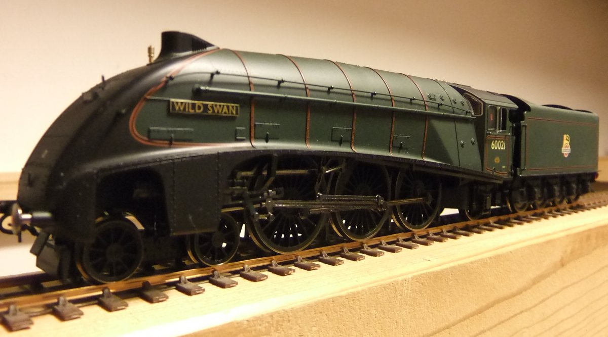

Vanavond een decoder ingebouwd in de A4 "Wild Swan" in BR-uitvoering:
Ik wil hem graag op Eurospoor voor mijn sleep crimson and cream Mk 1's zetten. Hier zie je er een Bulleid Pacific voor staan:
Leen.
