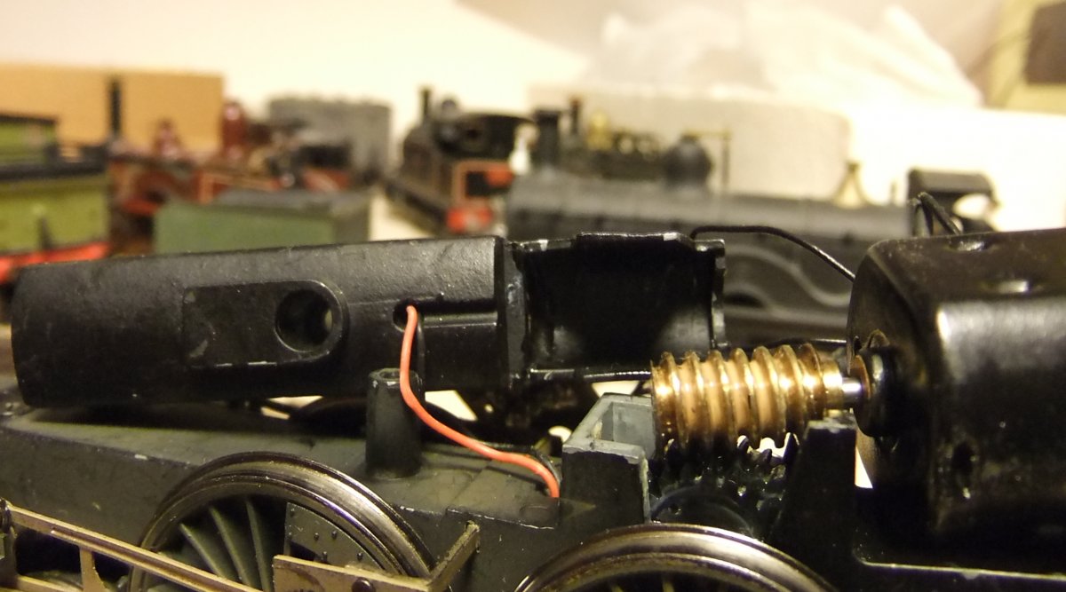

Vanavond even op deze website gekeken.
Omdat ik een probleem heb met een Hornby Patriot.
De auteur beschrijft het in de tekst boven de tekening perfect: "the casting that held down of front of the motor seemed to be loose, and this appeared to be the reason that the gears were not meshing. A trawl of the various forums showed that this casting is an issue on a number of Hornby models, and in particular the T9. In the case of the T9 it appears to fracture, and is not offered as a spare."
Het onderdeel op de tekening waar de bovenste pijl naar wijst is dus gebroken en het is niet als los onderdeel verkrijgbaar. Het is een casting van mazak waarvan het rechter gedeelte een dun kapje is, wat de motor naar beneden drukt, zodat de gears meshen. De auteur heeft het onderdeel met een ringetje vastgeschroefd, om zo meer kracht te kunnen zetten om de motor naar beneden te drukken. Hij heeft blijkbaar nog niet ontdekt dat het een heel slap geval is wat hij naar beneden drukt. Ik heb het met epoxy weer aan elkaar gelijmd en denk dat het nu sterker is dan het was.
Maar het wormwiel hangt ruim boven het tandwiel wat aangedreven moet worden. Ook al zou dat ding nog zo hard drukken kan de motor niet omlaag, want er zit een kraag aan de motor, en die wordt iets opgetild door de houder waar hij in past. Daardoor komt het wormwiel te hoog te hangen.

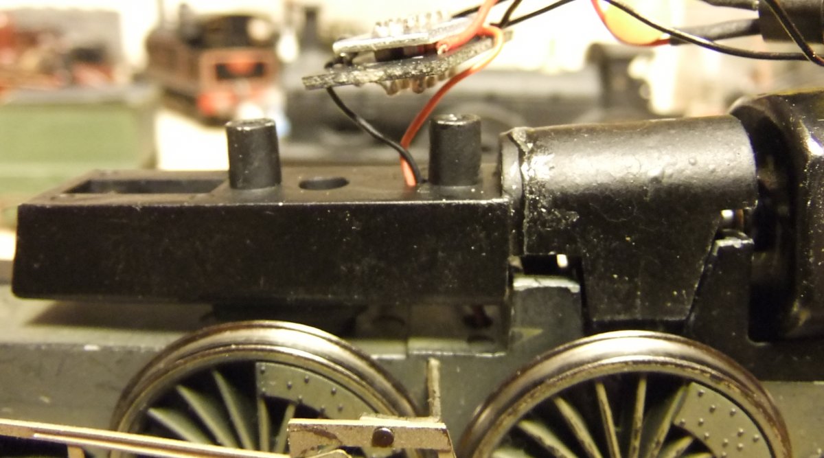

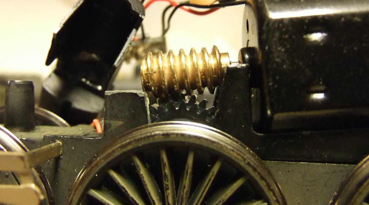

Hier zit de kraag van de motor nog achter de houder en mesht de gear:
en hier heb ik de motor op zijn plek geschoven:
Dat gaat dus niet werken.  :'(
Hier zie je het onderdeel wat geplakt is:
en hier kijk je boven het wormwiel in de kap van gegoten mazak:
Ze hadden hem ook van karton kunnen maken. ::)
Maar het past gewoon allemaal niet en daarom loopt de lok niet.
