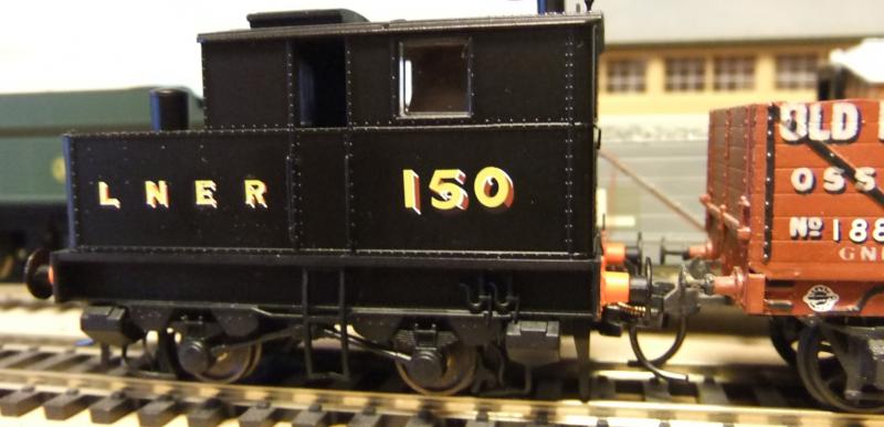

Zo, de tweede Sentinel heeft nu ook Ultrascale wielen gekregen:
Om dat voor elkaar te krijgen moesten de remstangen onderop de lok losgehaald worden, en die zaten bij deze stevig vastgelijmd.
De wielen had ik van tevoren al zwart gemaakt, evenals die van de vorige lok. Het zwartmaken gaat bij ijzer (Alan Gibson wielen) mooier dan bij nikkelzilver. Deze worden wel donkerder, maar niet echt zwart.
Leen.
