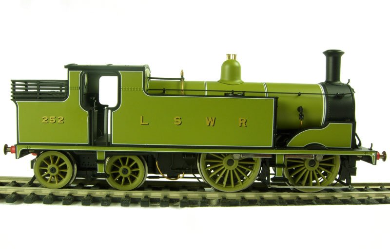

Het onderstel op de foto is er een van een Hornby LSWR M7, die ze een paar jaar geleden als ltd. edition uitbrachten voor £105,00, toen nog zo'n €160,00.
Ik heb hem toen niet gekocht, omdat ik al een SR M7 had en hem te duur vond. Hij was mooi, maar het was nu eenmaal geen LNER lok.
foto © hattons.co.uk.

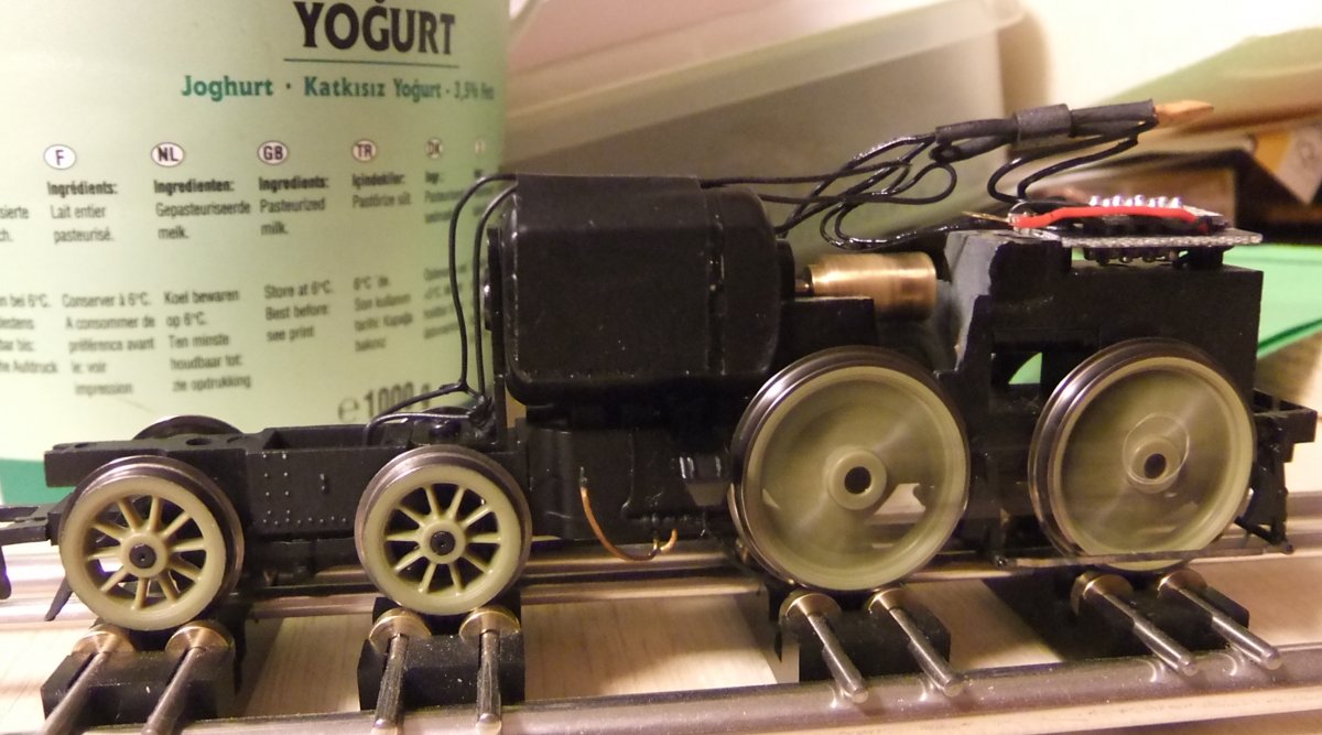

Twee weken geleden stond hij ineens op de tweedehands website van Hattons. Hij kostte £67,00, een trapje zat er los bij en de motor liep naar één kant goed en naar de andere niet goed.
67 pond is nu net geen €75,00, maar de gok is natuurlijk dat hij het wel goed gaat doen en dat de motor niet stuk is. Ik dacht dat het een eenvoudige reparatie zou worden, want ik had met mijn M7 ook zoiets en toen zat de motor niet helemaal juist t.o.v. de overbrengingstandwielen. Ik hoopte dat dat nu ook het geval zou zijn.
Vanavond heb ik hem eindelijk op de rails gezet en ja hoor, achteruit hield hij steeds in en maakte een piepend geluid. Dat was niet wat ik verwacht had.
Motor misschien naar de ***?
Ik heb eerst de motor maar losgehaald en gekeken of het chassis zonder motor goed liep. Dat bleek gelukkig zo te zijn. Daarna heb ik de motor weer teruggezet en de lok hier en daar een drupje olie gegeven.
Op de foto zie je hem op de rollerbank staan. Eerst stond hij er ook al 5 minuten of zo op en daarna ging het al een heel stuk beter. Maar op de rails piepte hij dan af en toe ineens toch weer en hield dan ook in.
Ik heb hem daarna maar eens lekker een half uurtje achteruit laten rijden, in de hoop dat het gepiep dan weg zou zijn. Af en toe voelde ik even of de motor niet te heet werd.
En zojuist heb ik hem 20 keer op de rails heen en weer laten rijden en nu lijkt het over te zijn.
Het trapje is ook vastgeplakt en staat nu te drogen.
Hopelijk is het gepiep nu genezen en is de lok in orde. Hij ziet er verder prima uit en aan de wielen te zien is er niet veel mee gereden.
Morgenochtend nog maar eens even kijken.
Leen.
